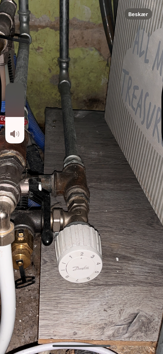

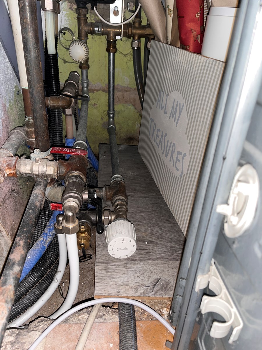

Problemet er, at der kommer regelmæssige bankelyde fra gulvvarmeshunt (hvad jeg har lært det muligvis hedder - se vedhæftede billeder) i vores bryggers i det hus vi har købt for nyligt. Jeg er kommet frem til at det højst sandsynligt forekommer, når der bliver lukket op og ned for varmt vand ud til de forskellige værelser. Jeg kan tydligt høre og mærke at det kommer direkte fra gulvarmeshunten, når bankelydene er der.

Telestaterne skal ned på retur, det vil sige at indmad i frem og retur også skal byttes rundt. Det er en enkel operation men vandet skal lukkes af.
Okay tak for svar! 😊 - Så det lyder til at det er til at fikse, men det er en VVS'er der skal til? Ikke noget jeg selv kan gøre?
Og hvad er problemet med den måde det er på nu og hvorfor kommer de bankelyde? bare så jeg har en viden om det inden jeg taler med VVS.
Mvh. Peter
Vandet løber den forkerte vej forbi ventilerne som det er nu, de skal helst  have lidt modtryk. Om du selv kan gøre det kan jeg ikke rigtig svare på , men kan du selv tappe vand af og fylde på og lufte ud så ja.

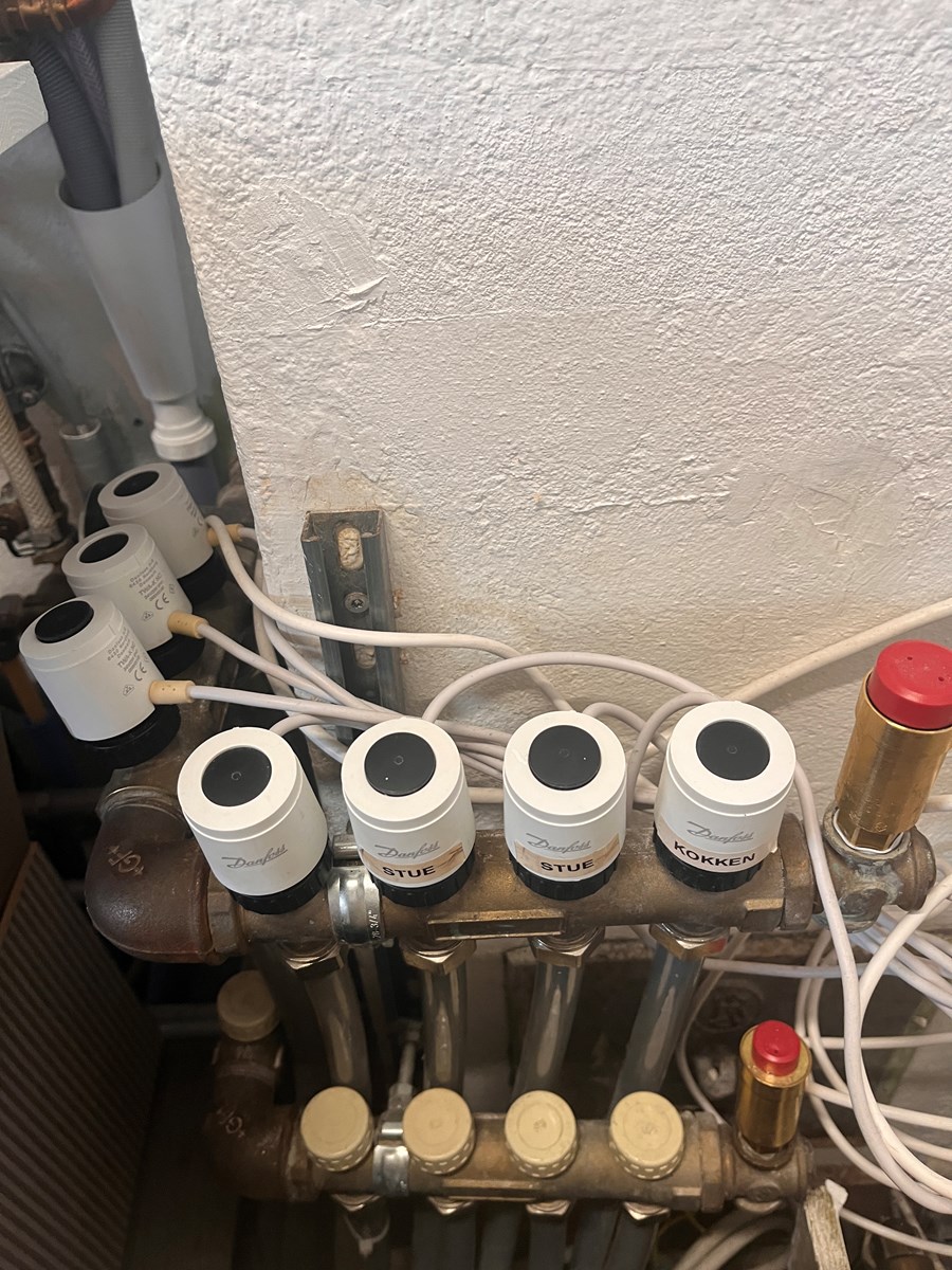

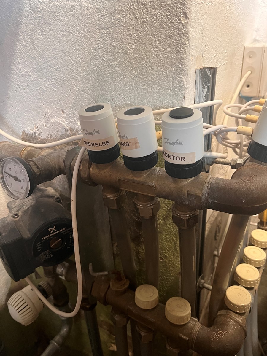

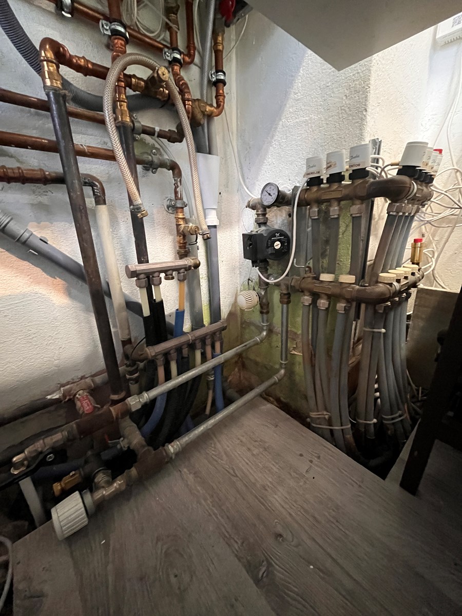

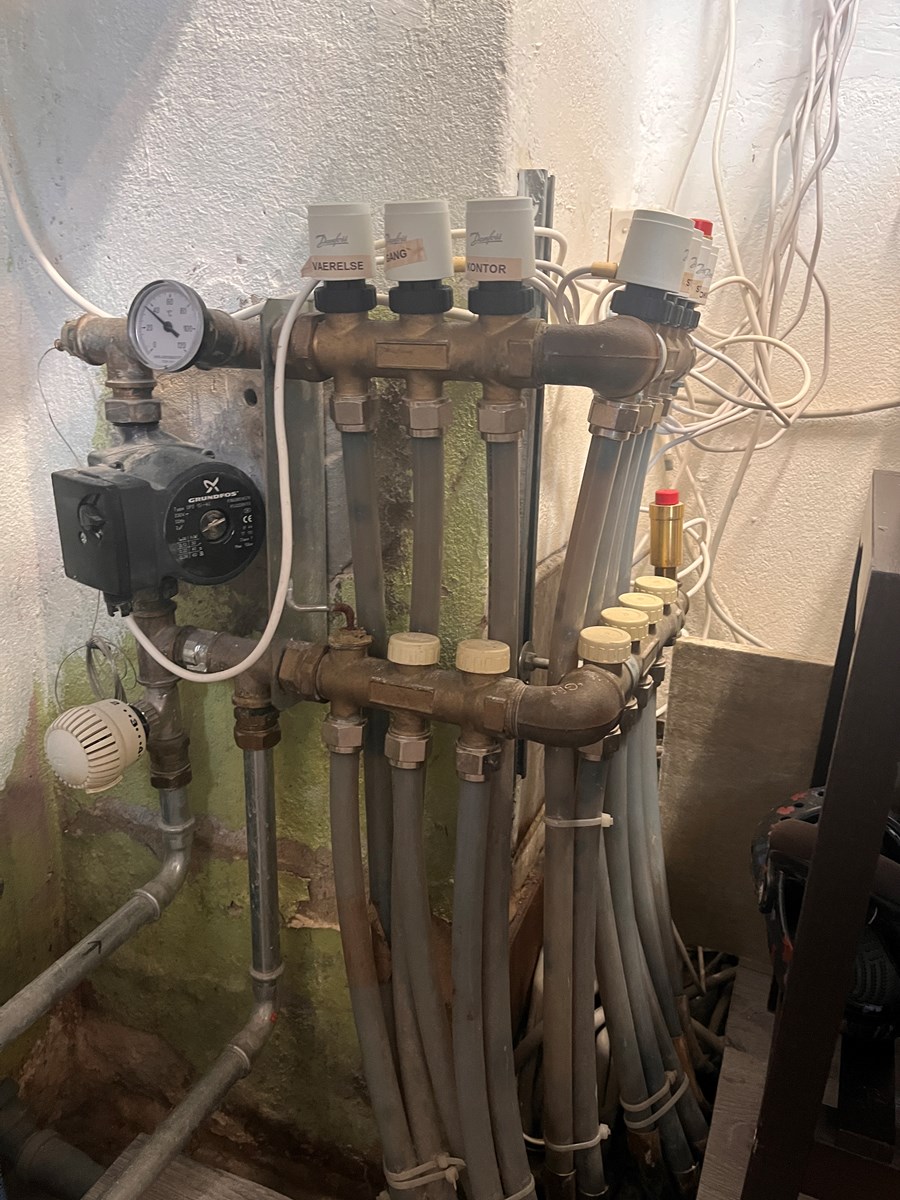

Okay tak for den viden! Mega fedt. Jeg har vedhæftet lidt flere billedet af systemet her - kan du ud fra det vurderer om der er andre problemstillinger? (er er også gulvarme til badeværelse som er styret af termostat (nederst til venstre på overbliksbilledet) - ved ikke om det har betydning?).

Jeg kan ikke umiddelbart se noget, er der en pil på ventileret til badeværelset, den skulle så helst pege hen imod resten af gulvvarmen
Har taget et billede af termostaten - er den korrekt?
Det ser rigtig ud
Perfekt. Jeg får en VVS til at sætte telestaterne ned på retur delen. Så håber jeg det løser bankelydene 🙌
