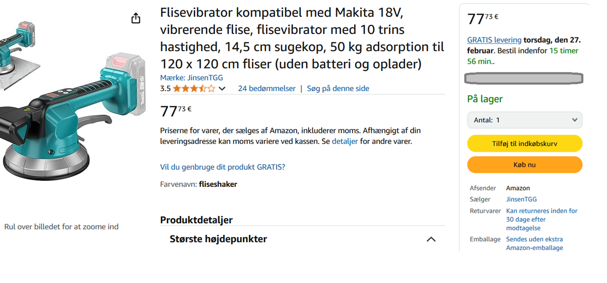

Det kan være en fordel med en vibrator, dels har den sugekog, og så er fliserne nemmere at få  på plads. ​
Jeg købte en på amazon tyskland den kom i løbet af nogle dage, de findes til forskellige batteri fabrikater, jeg valgte en der bruger 18 volt makita batterier ​jeg har nogle af dem..
Der er en ​rigtig god sugekop på, den kunne uden problemet løfte ​pakke med 14 stk 30 x 30 cm fliser.
