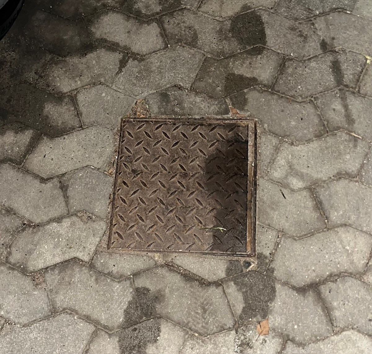

Men spørgsmålet er om det overhovedet er muligt at der sker overtryk. For vi har 3 kloakdæksler langs vores hus. Den ene er en firkantet dæksel hvor rottespær er monteret igennem. Den slutter jo ikke helt tæt og overtryk vil vel sive ud der?

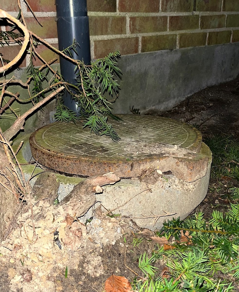

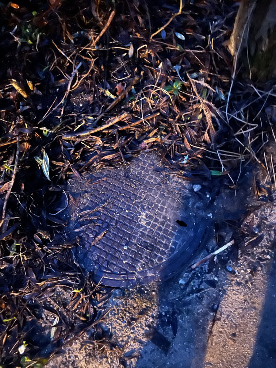

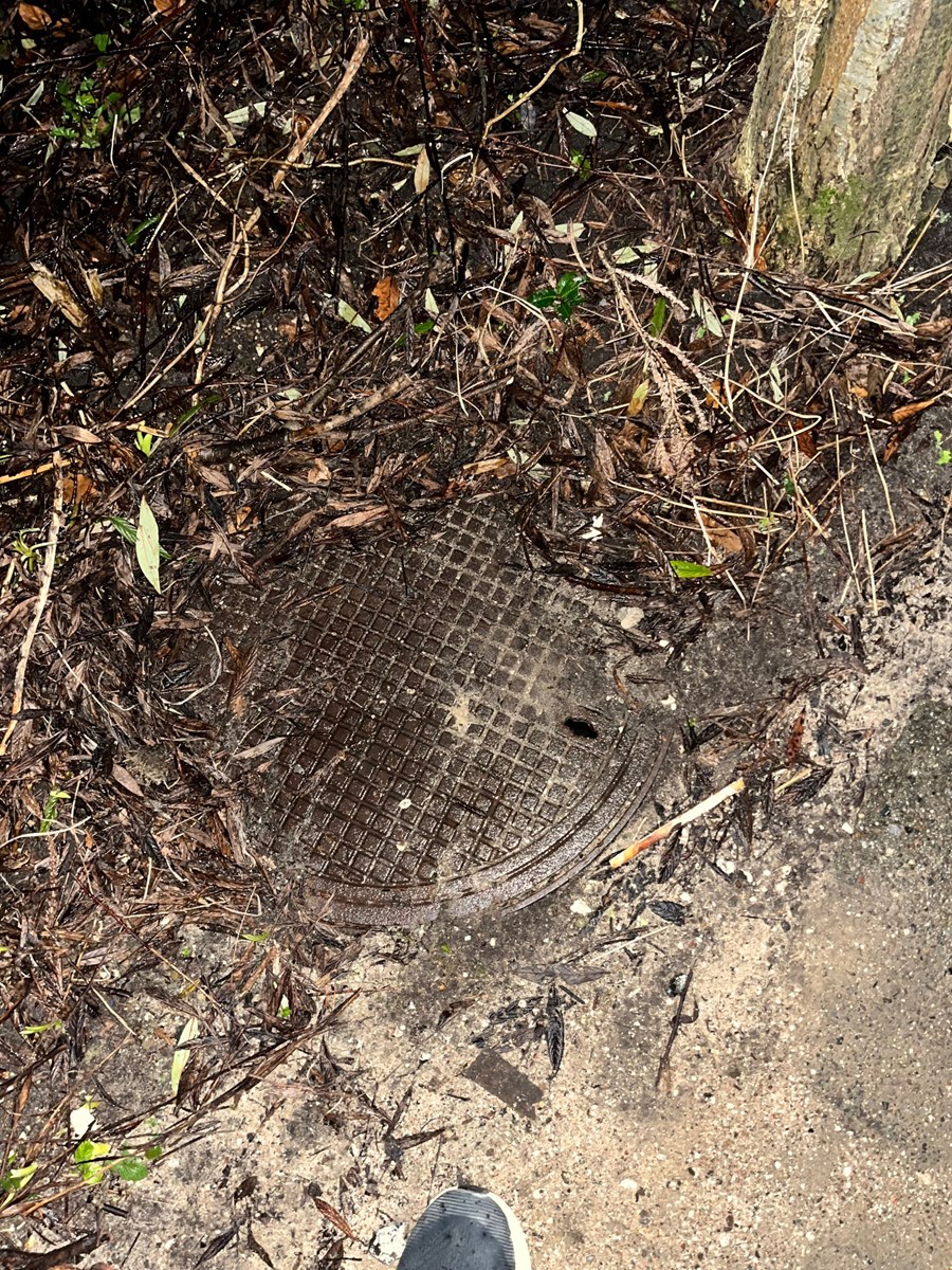

Herudover har vi minimum 2 runde dæksler også som er med huller i.

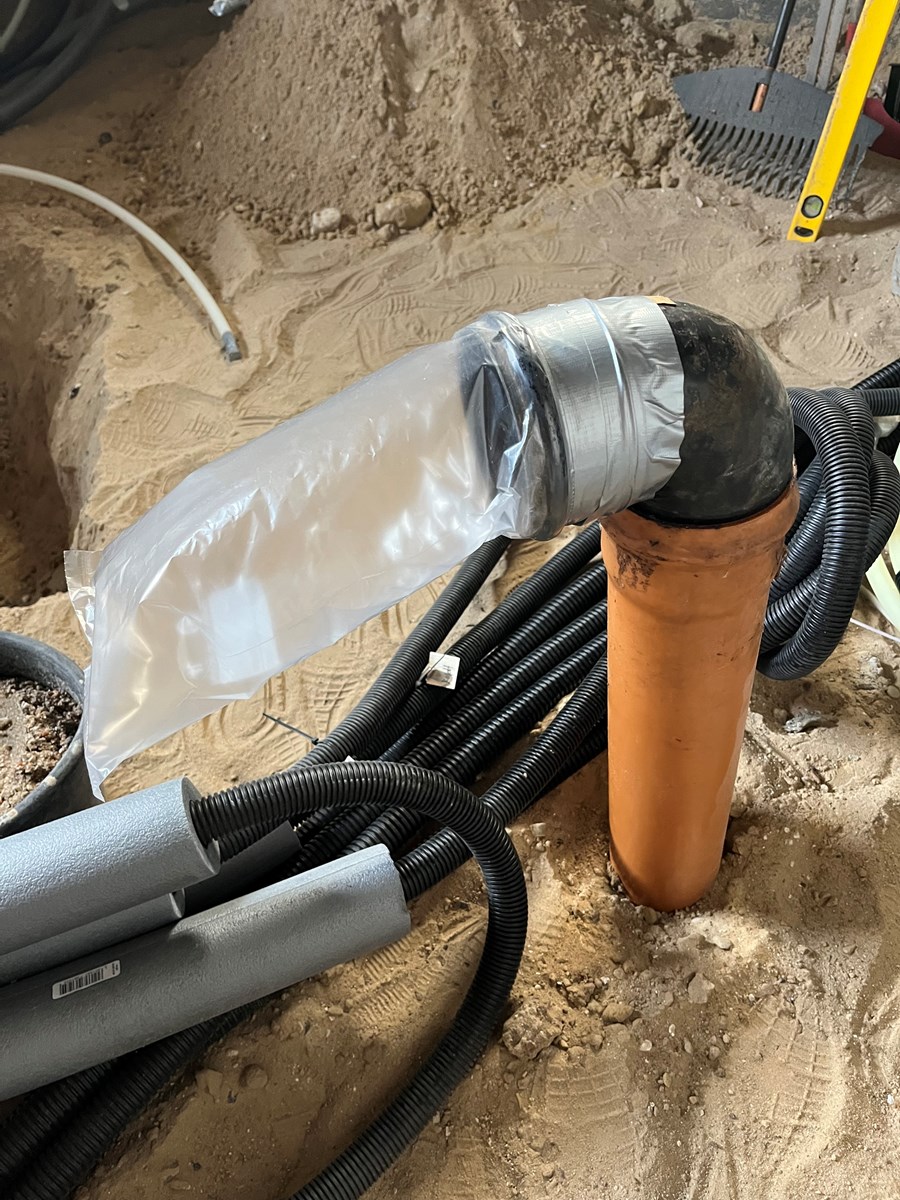

Hvis du har mulighed for at binde en stor plastpose på enden af røret, kan du få syn for sagen. Er der overtryk i kloakledningen, vil posen blive blæst op.
Rør til udluftning af kloak, er normalt til at undgå undertryk. Hvis der opstår undertryk, og der ikke er udligning, kan man risikere, at når man skyller et toilet ud, bliver vandet suget ud af et andet. Om det er nødvendigt er helt afhængig af forholdende, det kan man ikke svare på generelt. Men hvis der er brug for udluftning skal det være i enden længst væk fra kloakdækslerne.

 Hej, se billede. Posen bliver som sådan ikke blæst op, mener er bevægelse i form af lufttryk. Posen "trækker" lige som vejret.
Kan det sige noget om det?
Altså den bliver ikke blæst op og holder sin form. ​
Hvis posen ikke bliver suget tom, er der næppe brug for vakuumventil.
Posen bliver hverken suger tom eller blæst op i et omfang hvor luft ikke kan komme ud-
Vi har herudover 3 kloakdæksler uden for i samme kloaksystem hvor kloak kan få lidt udluftning.
Når du skriver "suget tom" skal vi tjekke når vi skylder ud på det andet toilet?
Ja, I skal teste toilettet tæt ved, men også de andre. Hvis posen hurtigt bliver suget helt tom, under et udskyld. Må I ikke lukke røret uden at erstatte det med en vakuumventil.
