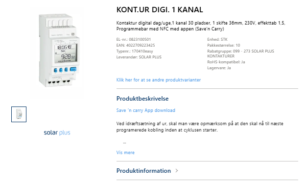

Jeg søger et din skinne ur som kan styres via impuls, scenariet er at uret skal modtage en impuls fra et 230v fjeder tryk. - belysningen skal herefter overstyres i en given tid (7 timer - med mulighed for ændring) samme funktion som en trappeautomat.
Jeg har selv kigget på følgende ur (se vedhæftet) men ved dog ikke om uret indeholder denne funktion.
Nogen som kan hjælpe her? Eller har ideer til en løsning

Du skal have fat i et relæ med forsinket udkobling.
Der findes mange slags. Det du skal søge efter er timer til Dinskinne.
Tak for svarene, jeg søger videre på en timer til din skinne 👏🏻
Martin O
Den timer, jeg har henvist til, har de funktioner, du efter søger. https://www.greenline.dk/tidsrelae-irtc-forsinket-udkobling-2p-24-240vac24vdc-287044
Kiggede lige data bladet igennem, Den virker meget intuitiv 👌🏻
Martin O
Ellers køb et wifi DIN relæ - Shelly. Så kan du altid senere ændre setuppet via mobilen.
