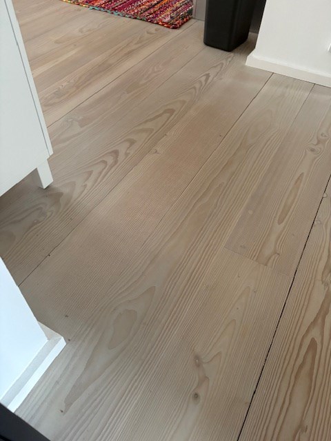

Vi har et Dinesengulv på strøer, der er lagt sammen med not og fer. Det knirker og giver sig et sted. Det er kilerne/strøerne under, der nok har givet sig. Vi vil have en fagmand på sagen.
Vi har fået to tilbud, som er forskellige i fremgangsmetoden, og så bliver vi i tvivl. De vil begge fjerne et/to gulvbrædder og rette kilen nedenunder. Den ene siger, at man efterfølgende skal lægge nye gulvbrædder imens den anden siger, at man kan genbruge de gamle brædder og lægge ned igen og bore jack ned i strøen, så de fastlægges. Vi vil helst gå med sidste løsning og håndværker, så brædderne fortsat matcher de andre, men vi er i tvivl om, hvordan det overhovedet kan gøres? Man skærer jo fer og not væk, for at få brættet op - hvordan lægges det så tæt på de andre brædder igen efterfølgende? Limes det ind til de andre? (i så fald er det jo for smalt efter det er blevet skåret op?) og er det holdbart nok?
En sidste løsning, som ingen af dem ville, men som vi har læst os til, er,
at man med en magnet eller ved at finde ud af hvor strøen er placeret (ved at kigge ude ved panelet), kan bore en jackskrue ned i strøen, hvor gulvet giver sig, og proppe hullet til efter. Altså uden at skulle have gulvbrædderne op. De mente dog begge, at brædderne skulle op for at se problemet nedenunder.
Håber på jeres hjælp.
Dbh. Jesper
