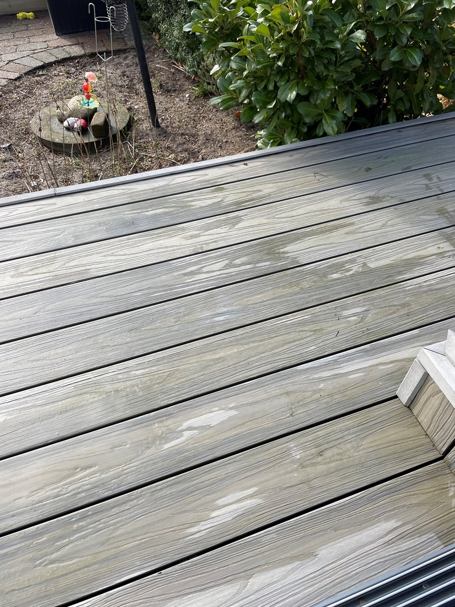

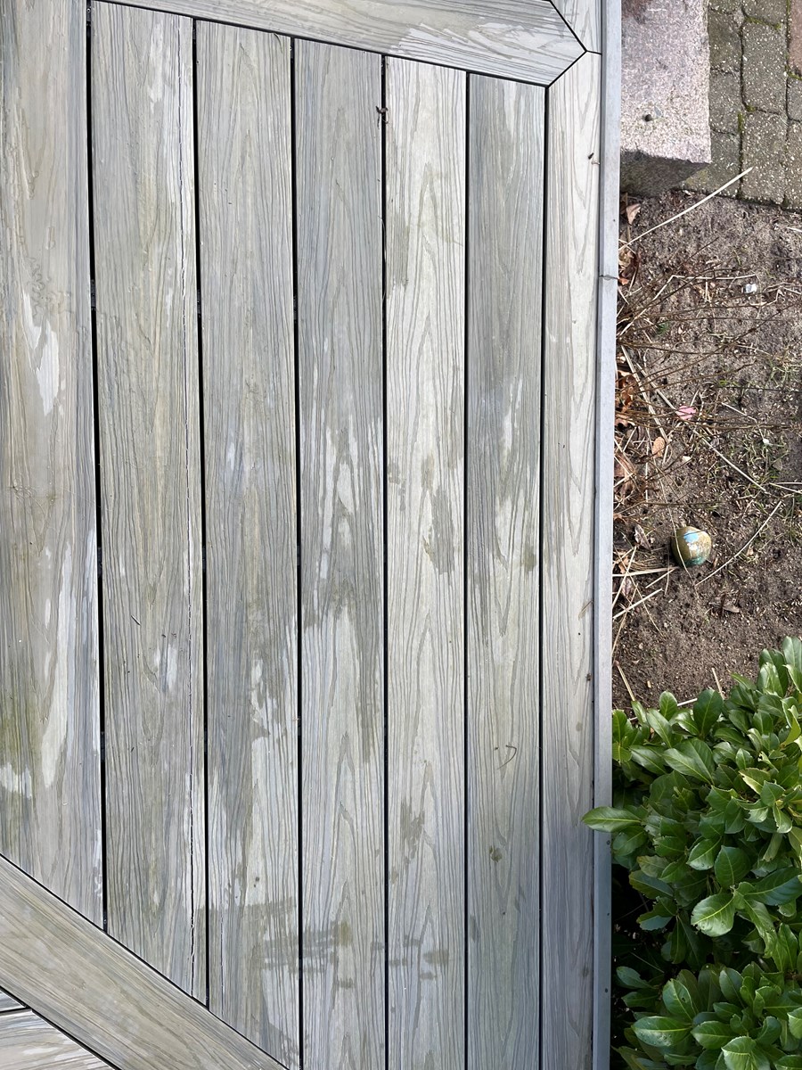

Søger hjælp/råd til udskiftning af brædder på min terrasse.

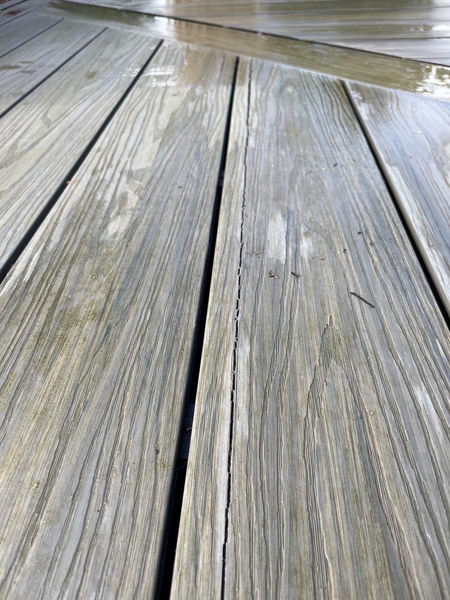

Enkelte brædder er revnet, og vi vil gerne have dem udskiftet.
De er monteret med t-clips.
Er det muligt at tage et enkelt bræt op eller skal man starte med at afmontere fra en ende til man når ind til det bræt der skal udskiftes?
På forhånd tak
Du er nok nødt til at pille dem op fra en ende af, medmindre du kan trække brædderne endevejs ud.
