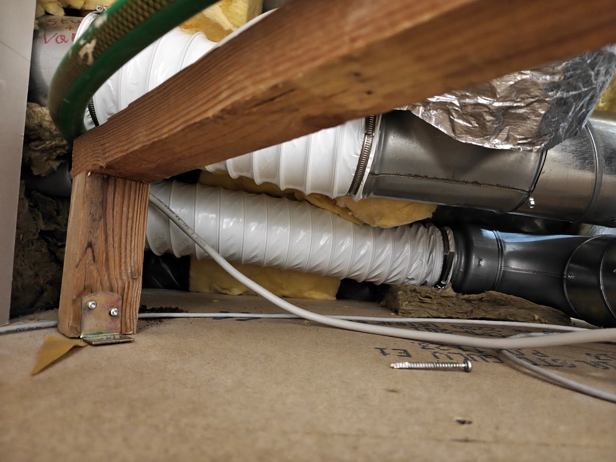

Mit ventilationsanlæg støjer lidt i et par rum, og jeg tror brugen af hvide 100mm og 125mm plastslanger et par steder i rørføringen er en del af forklaringen.
Spørgsmålet er nu, om en udskiftning til denne type, kan gøre en forskel? Og om det er en flexslange, der egner sig til ventilation?

Flex ​tæller kun positivt på et område, nemlig nem montering. På alle andre områder tæller det negativt.
Få det skiftet ud med rør snarest muligt.
Det må være muligt at samle i forbindelse med de eksisterende samlinger på rørene.
Tak for det. Jeg har købt to meter af den linkede slange, så vil jeg se, om det gør en forskel. Ellers går jeg nok efter fast rør, men der skal en del forskellige bøjninger til, for at få det til at gå op
Det er selvfølgelig op til dig. Jeg ville bruge fast rør Uanset bøvlet med at få bøjninger m.m. til at passe.
Der vil være lige så meget tryktab ved den linkede slange. Du vil nok opleve mindre støj, men det er ikke fordi du får fjernet årsagen til støjen.
Det svarer lidt til at æde piller pga en splint i fingeren, i stedet for at fjerne splinten.

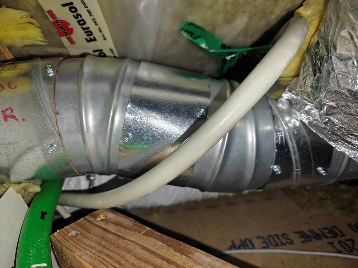

Så har jeg skiftet til fast rør på tilluft. Mangler lige en stump 100mm ​rør til fraluft.
Som ​det kan ses, er rør og bøjninger ikke skubbet helt sammen, det var den eneste måde jeg kunne samle det på. Gummilisterne er dog dækket alle steder. Kan det godkendes? Og hvis ikke, hvad gøre jeg så? Jeg kan ikke flytte de to rørender, der skal samles.
