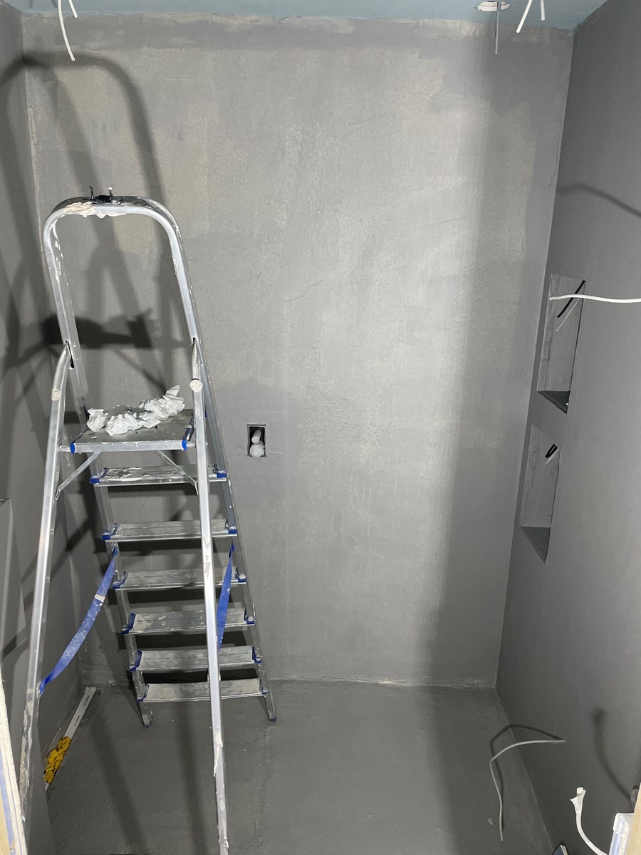

Jeg har et ønske om ikke at sætte fliser op i andet end bruse kabinen. Ville gerne have microcement på de resterende eller malede vægge
Hvad er den bedste/billigste måde at gøre det på ? Så det over holder reglerne for små bad.

Det der er markeret i fed ville være microcementen. Og ville så vidt jeg kan se overholde kravene.
