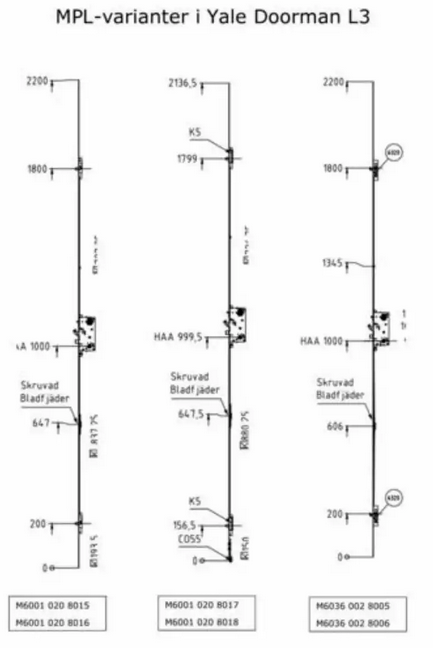

Medmindre man har en kraftig dør fx med jernramme, skal man bruge en MLP låsekasse, hvis man vil sikre at døren er tæt.
Det er vigtigt at vide, om den elektroniske lås kan trække trepunkts-låsen (MLP) til, hvis man ønsker at automatisere låsningen. Man kan ikke være sikker på, at en håndværker trækker op i håndtaget inden han går.
