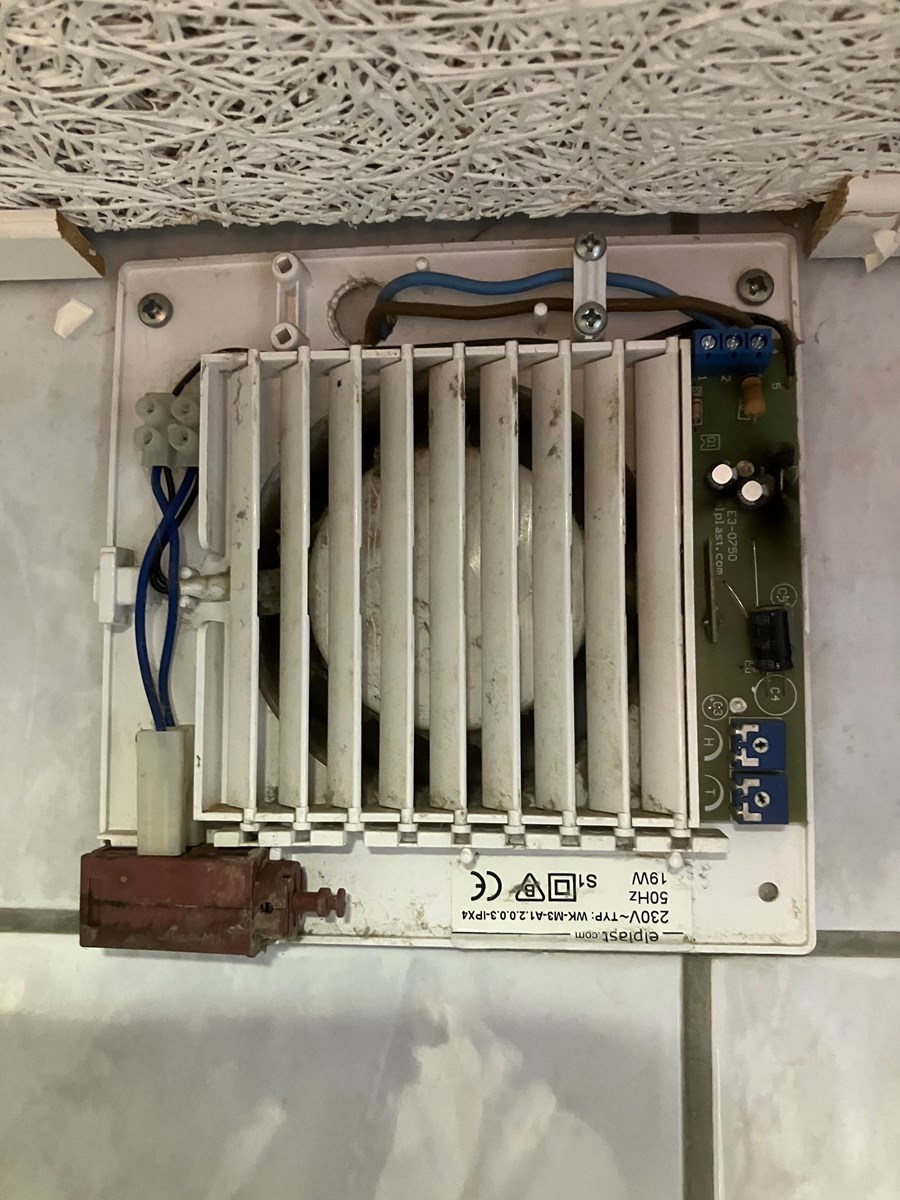

Lillemor har sprøjtet vand ind i ventilator. Strømmen gik og nu kører den hele tiden
Nogle gode råd?
Hun har nok "vasket" elektronikken.
Hvis strømmen har været gået så er der vel en rimelig chance/risiko for at noget har været "kortsluttet".
Det er nok en transistor som bruges til at "tænde og slukke" for blæseren (Via et relæ) så hvis den er gået i stykker så vil der gå strøm til relæ og dermed motor hele tiden.
Det billigste er nok "Byt til nyt"
Den ligner den her fra Harald, måske du kan slippe med at flytte elektronikken fra den nye over i den her, hvis du ikke vil til at skifte det hele.

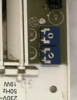

Kan man justere føleren evt og hvor sidder den
Pko skrev den 23-02-2025 18:05:44
Ja det kan du på det lille potentiometer mærket med H
Lån terroristens hårtørreren og giv den 5-10 minutter med let reduceret varme og max luft
Når jeg forstørrer billedet er det tydelig at der er noget sort på print ved de 2 lodrette "tønder" ( kondensatorer ) Det kan være printbaner er kortsluttet der.
Der bliver nok ikke bedre råd end at købe nyt.
