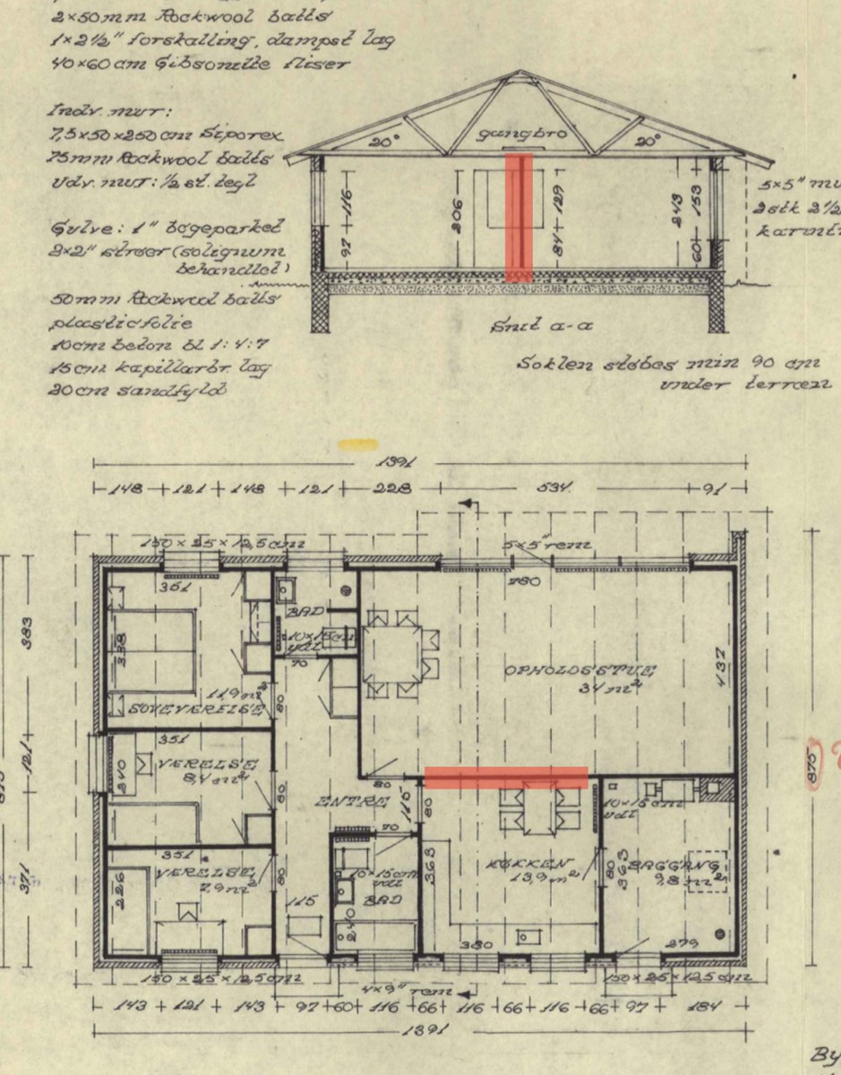

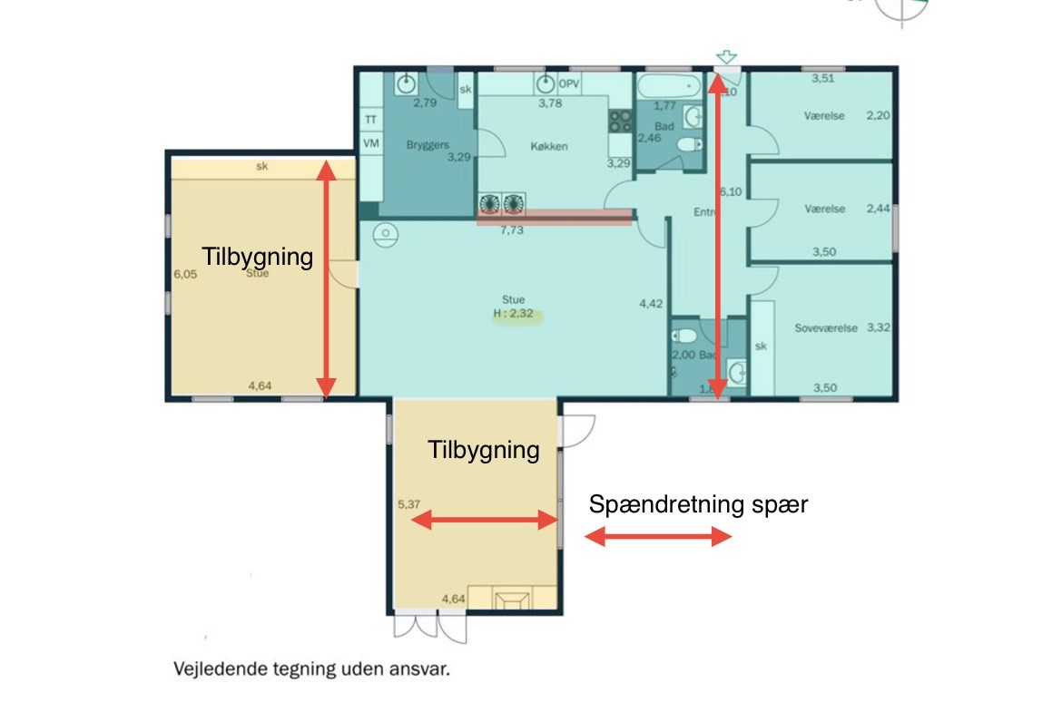

Vi har købt nyt hus hvor vi gerne vil fjerne en væg, men jeg er i tvivl om hvorvidt vi bare kan fjerne den.
Huset er en klassisk murer villa fra 70’erne.
Min tvivl går på hvorvidt at spærene ligger af på væggen (enten tilsigtet eller utilsigtet)
Er der nogen den kan hjælpe med at vurdere hvorvidt jeg kan fjerne den, og om der er noget jeg skal være opmærksom på?
Det er kun ydervæggene der er bærende i dit hus.
Selvbygger med stort S.
Den er ikke konstruktionsmæssig bærende, men spærene kan have sat sig, så de hviler af på væggen.
Gå på loftet og se under isoleringen, om der er luft mellem spær og skillevæg
