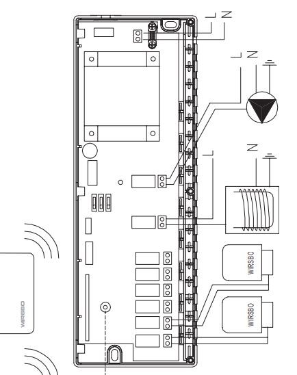

Når jeg ser på sidste side i vejledningen, så ser det ud til at fasen føres gennem relæ-udgang og nul til pumpen kommer udefra.

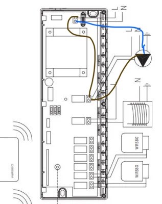

Men jeg vil føre en stump ledning fra L i forsyning til styring (øverst i billede) til relæ udgang.
Og så forbinde brun fra pumpe i den anden i relæ udgang og blå fra pumpe til N i forsyning til styring (øverst), og så jord (gul/grøn) fra pumpe til jord i kablet til styringen.
Måske en elektriker lmaster, ev-elmand, Fabrin eller en anden kan sige god for det.
Jeg har forsøgt at tegne det
