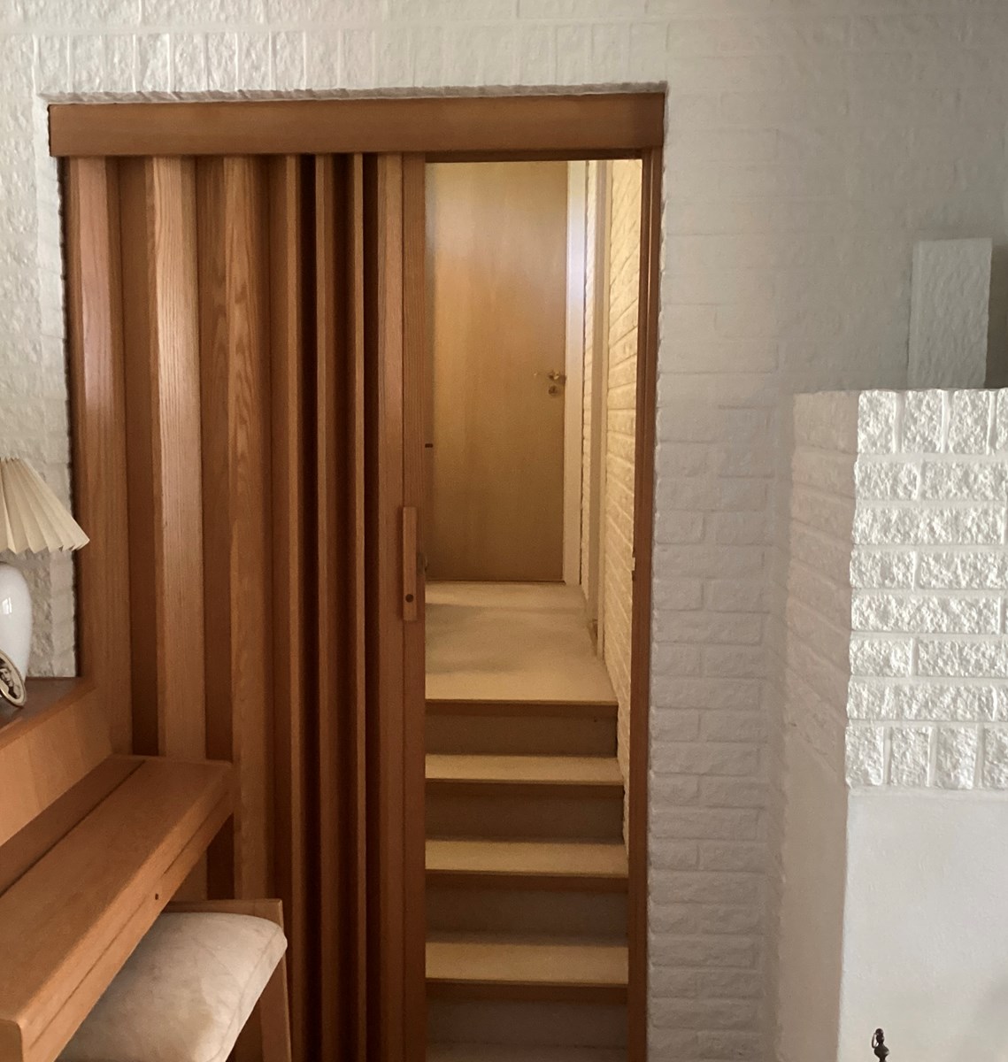

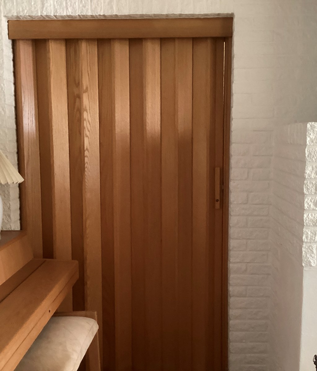

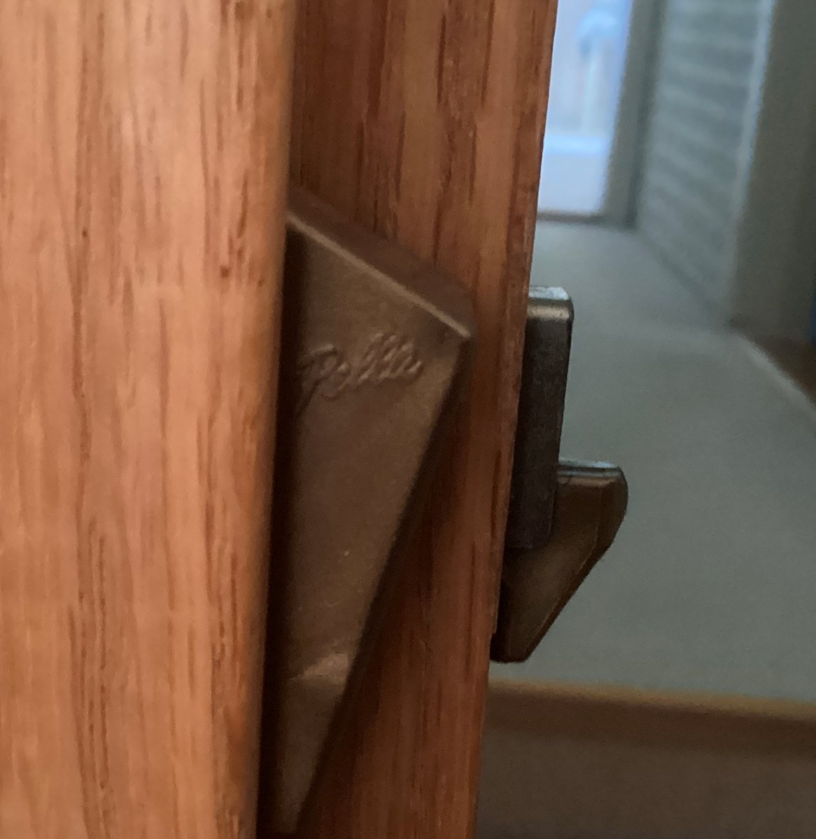

Mange år siden vi købte vores Pella foldedør. Kunne købes på mål. Nødvendigt fordi vi byggede til med trappe.

Kan se der er brugte foldedøre til salg flere steder, også Pella døre. Søg Pella foldedør.
