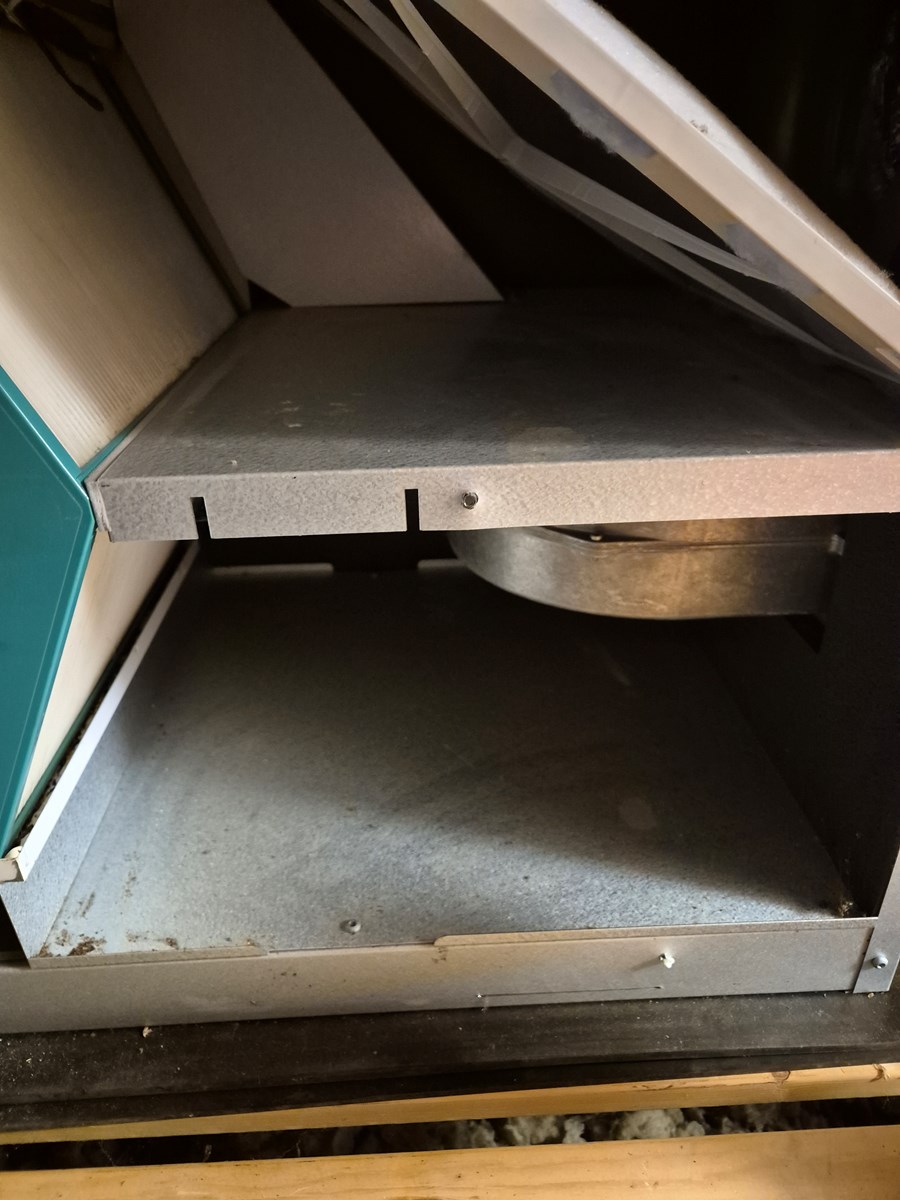

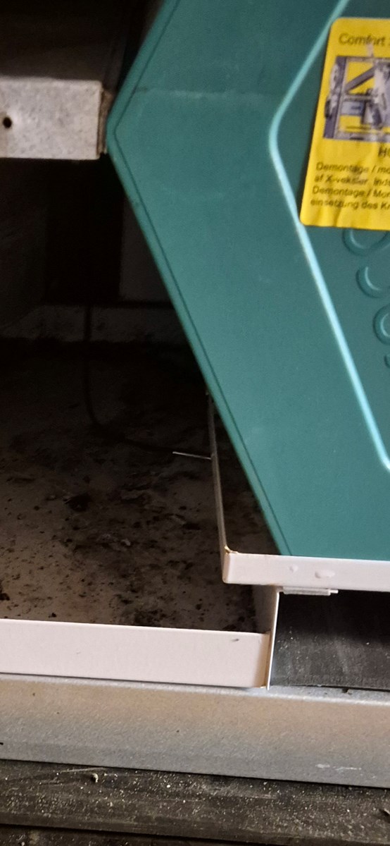

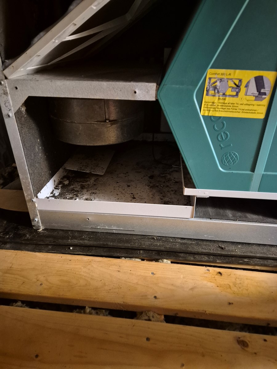

Jeg har i dag skiftet lejer i den ene ventilator. Og så da jeg tog varmeveksleren ud at føler ligger uden for varme vekselerer. Kan det passe? Eller skal den ind og side i den?

Alt andet lige, sammenholdt med mit Nilan 450, sidder der en føler stukket ind nederst, mellem lamellerne, på afgangssiden af varmeveksleren.
Dine foto er ikke særlig brugbare, men er det nederste foto afgangssiden?

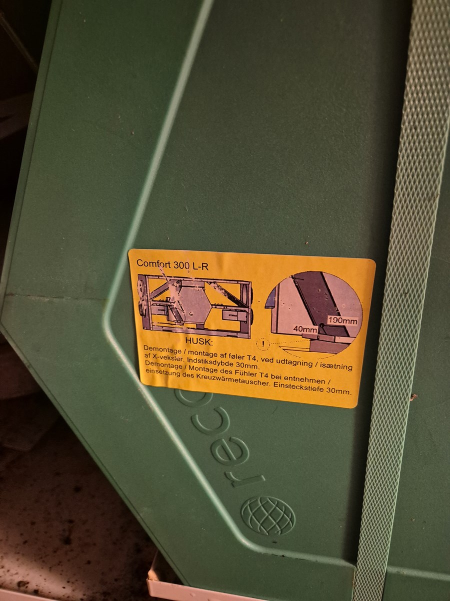

Er det i så fald T4 som beskrevet  på den gule Label?
Ja det er afgangs siden. Og t4 som beskrevet.

T4 skal stikkes ind som beskrevet på den Gule Label.
