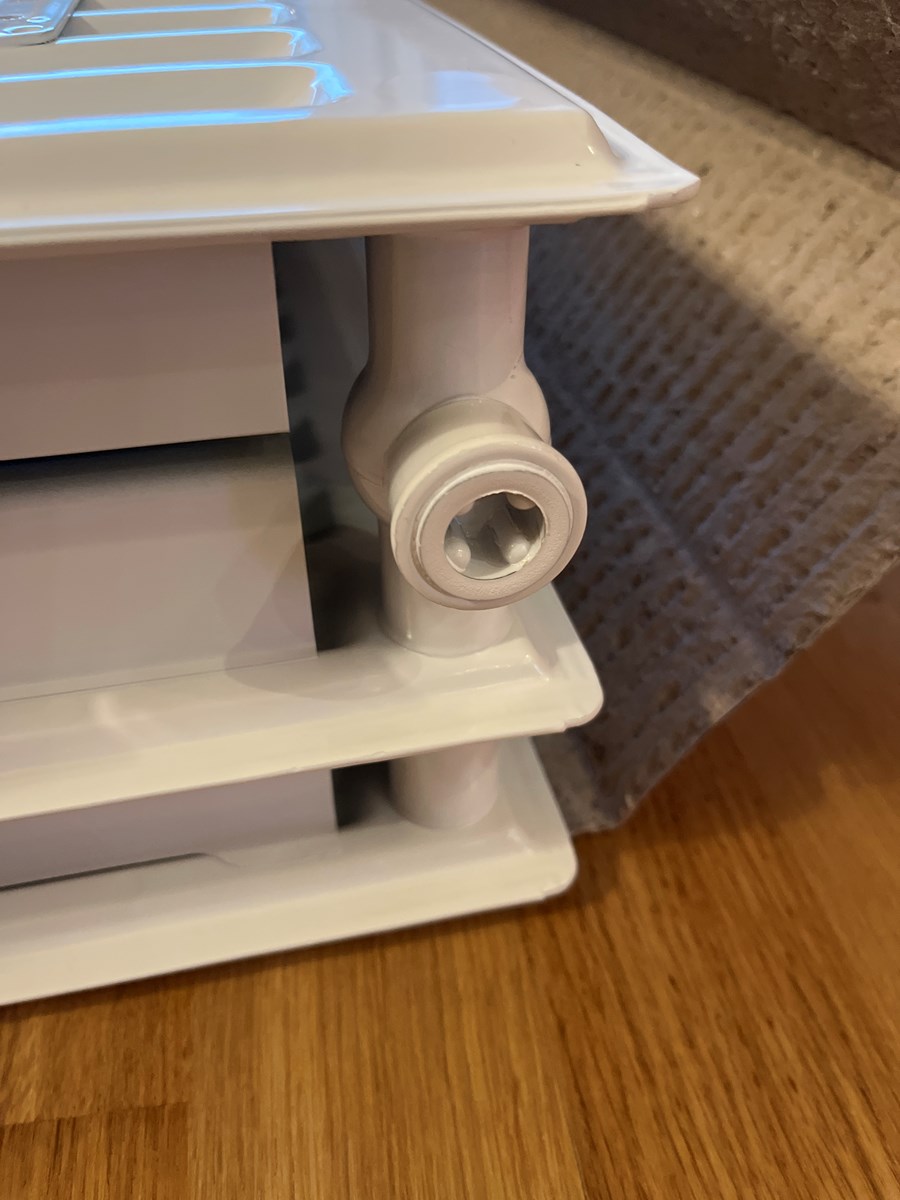

Jeg skal opsætte en ny radiator, men jeg ved ikke hvordan jeg fjerner denne prop ?
 Den er såmænd malet fast - skær rundt ved proppens kant med en hobbykniv, så skulle den kunne drejes ud med en stor skruetrækker e.l.
Jeg brugte et stykke fladjern som passede til at vride den ud.
Tak for svarene, I reddede lige min weekend- var lige bange for at jeg havde købt den forkerte radiator.
