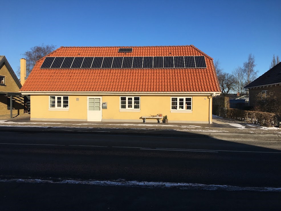

Halløjsa,
For 25 år siden fugede jeg mine vinduer og døre med silikonefuger. De er nu blevet tørre og grimme, og nogen steder har de sluppet i den ene side. Planen er at skære dem ud med en hobbykniv, rense bedst muligt af og fuge om. Jeg tror jeg begik den fejl for mange år siden, at jeg købte for billig fugemasse, og det ønsker jeg ikke igen.
Hvis man skal have en topklasse lys grå fuge nutildags, kan jeg få et godt råd til hvad jeg skal købe? Hvad bruger man i 2025?
Svar imødeses og tusind tak.
Hundefar
Sika 220 window.
Men helt reelt: en fugemand. Ikke voldsomt dyrt, synes jeg, og det er noget pænere end gds folket flest kan finde ud af.
