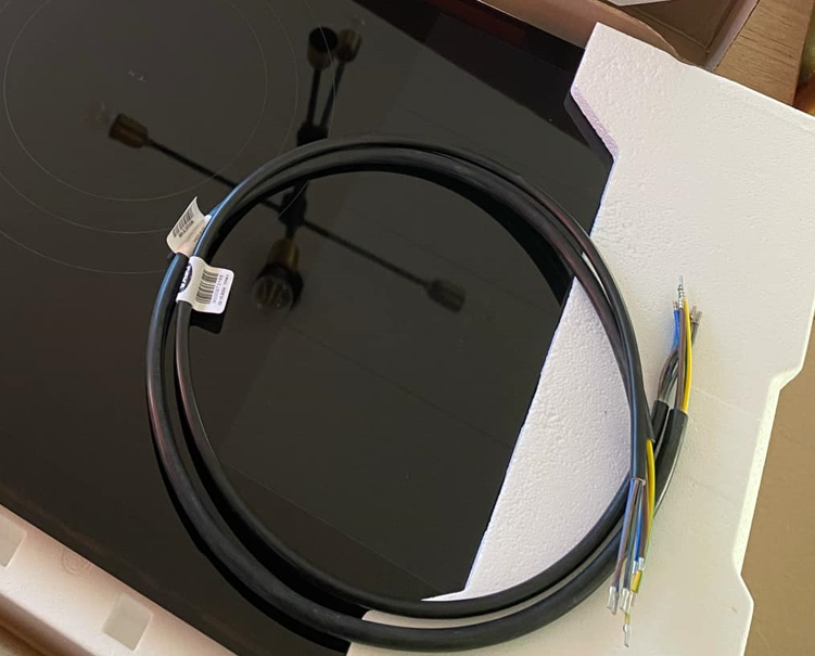

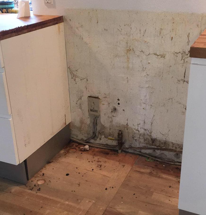

Vi skal have installeret en Siemens induktionsplade, hvor der blot medfølger løse ledninger med. Vi har allerede en stikkontakt til kraftstik på væggen, som den gamle ovn brugte.
Kan jeg selv installere induktionspladen, eller er det bedst jeg lader installatør om det?
Det må du ikke selv installere. Du skal have en autoriseret elinstallatør til at montere ledningen i hhv kogepladen efter korrekt diagram og i en Dansk kraftstikprop. Når det så er monteret kan du selv hive stikproppen ud af udtaget når du har brug for det.
Stikproppen som installatøren monterer kan du selv købe. Det er sådan en her koster 70 kr i flere butikker da eisntalaltøren sikkert vil have flere penge for den:
LK Flerpolet vinklet stikprop, 3P+N+J, Hvid.
Vær opmærksom på at den samme kraft-stikkontakt på billedet sandsynligvis skal bruges til indbygningsovnen (jeg går her ud fra i har 3 faser til rådighed i stikkontakten). Medmindre i får elektriker til at trække et schuko stikkontakt fra samme sted da ovnen typisk kommer med stikprop og kun bruger 1 fase hvor kogepladen bruger 2.
Hvad med stikket på kablet til den gamle ovn - kan det ikke genbruges. Prøv at afmontere dækslet på det gamle stik, og tag et billede. Tag også et billede af ledningerne i den ene ende af det nye kabel, og tag et billede af tilslutningsdiagrammet til din nye induktionskogeplade. Når vi har disse billeder, kan vi sikkert hjælpe dig videre
