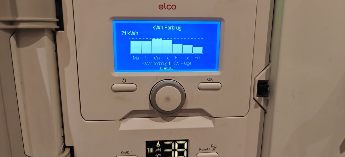

Jeg synes selv jeg har fået indstillet mit gasfyr ganskefornuftigt.
Det er sat op med udendørs føler og fremløbs temperatur stiger og falder så vi hele tiden kan holde 22 grader.
Men så da vi blev ramt af frostvejret i weekenden, så ville jeg lige checke, hvor stor ændring i forbrug der havde været.
Resultatet overraskede mig en del.
Håber der er nogen der kan forklare mig årsagen og evt hjæpe mig om mit fyr faktisk er indstillet helt forkert.
Jeg har taget billedet mandag (17/2-2025) om morgenen.
Som billedet viser, så faldt mit forbrug i løbet af weekenden i takt med at temperaturen faldt.
Mandag til Torsdag lå vi omkring 0 til 3 grader, hvor weekenden bød på temperatur ned til -10 grader
Nu er det ikke kun udendørstemperaturen der er afgørende for varmeforbruget. Vindhastigheden er også en stor faktor. ​
Vil gerne indrømme at jeg ikke kan huske om et blæste mere eller mindre i weekenden end dagene optil.
Men du har da ret, det betyder nok også lidt ekstra for mig, da vi bor ene og alene omringet af marker.
