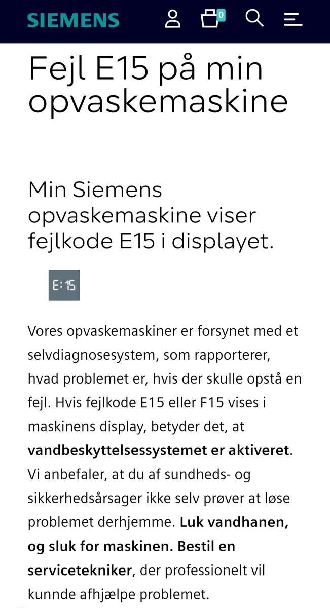

imorgen skal jeg forsøge at afhjælpe et problem på min datters opvaskemaskine.
Kender pt ikke modelbetegnelsen, men E15 optræder når hun forsøger at starte maskinen på et std 1-times program.
Se vedlagte billede.
Nogen der kan give hints om hvad der måske er galt, eller hvad advarslen drejer sig om?

E 15 indikerer vand i karet under maskinen. Det er en flyder som stiger op og starter udpumpning op, uanset om der er slukket på display eller døren åbnes. Den tekst du selv viser kommer fra Siemens hjemmeside, og er ikke beregnet til at "far komme og hjælper"
