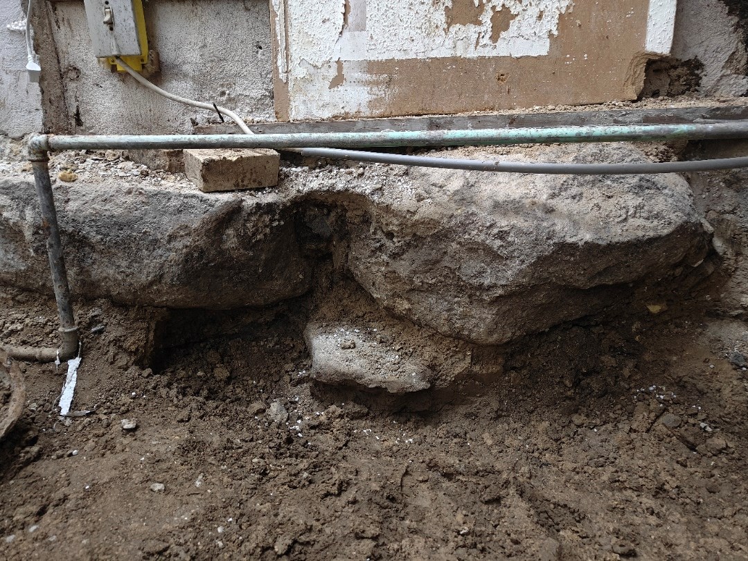

Jeg har læst næsten samtlige indlæg omkring understøbning af fundament med syldsten.
Nu er jeg så kommet i tvivl om det er nødvendigt i forhold til vores hus, da vores syld/kampesten er ret store og går næsten dybt nok.
Jeg har lavet en prøvegravning i den dybde vi skal ned i for at kunne isolere og støbe, hvilket er en smule under stenene, men jeg tænker nogle af stenene måske endda kan være mindre og ikke stikke lige så dybt.
Er det bedste at grave 1m af gangen og understøbe, eller er der andre alternativer f.eks. støbe op langs siden af stenene så der kommer en lige kant.
9 svar

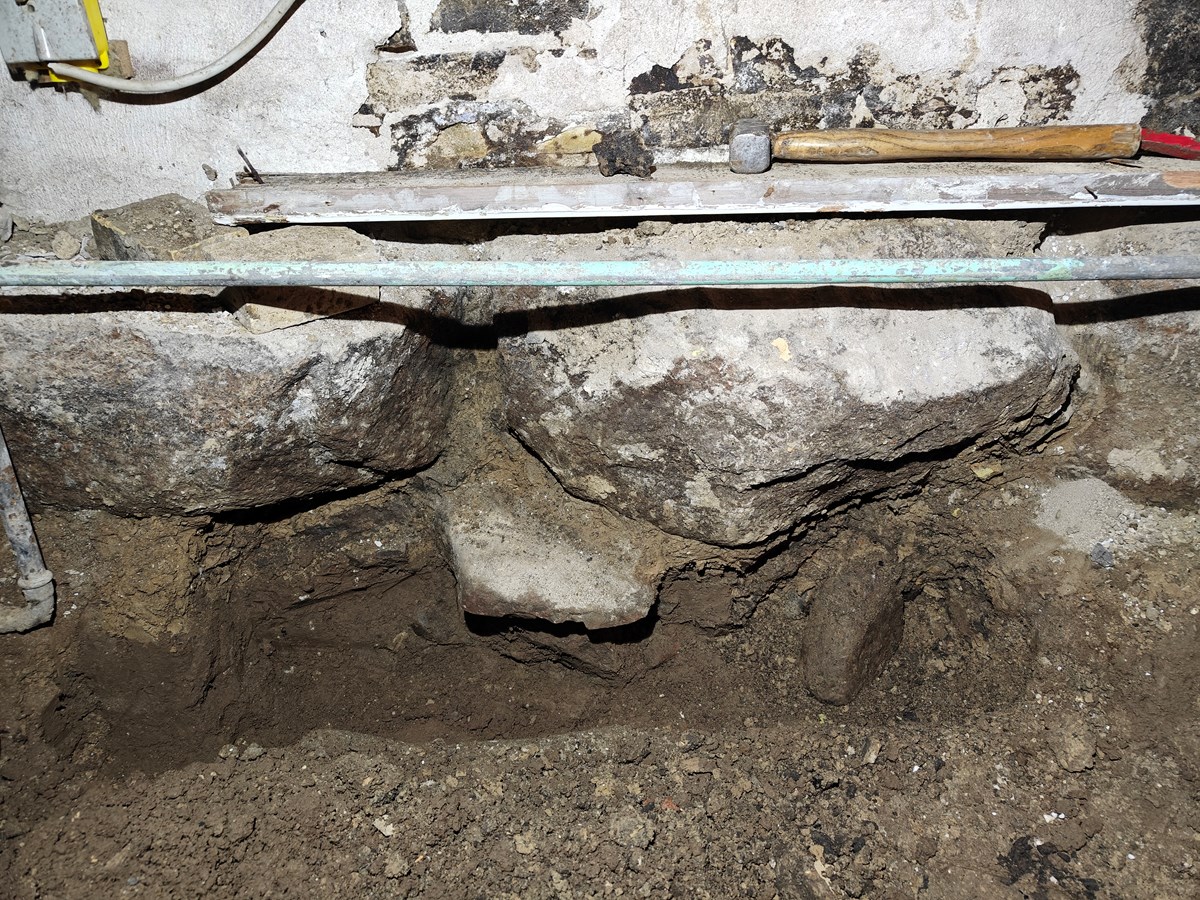

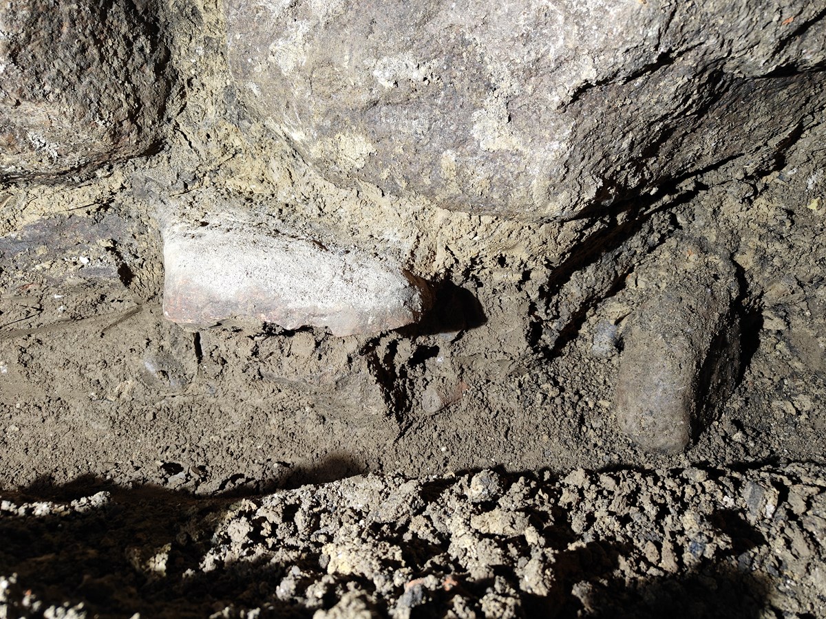

Jeg har gravet ud under et lille stykke og kan se at de store kampesten ligger på mindre syldsten som går under det niveau jeg skal grave til.
Ville i stole på det holder, eller skal jeg grave lidt dybere under fundamentet end mit niveau, sætte en plade for og støbe ned bag ved?

Det behøver ikke være lodrette kanter. Hvis der er en storsten der stikker ud i lokalet - så kan du skære flamingoen til omkring. Når du så hælder beton på - så binder du det hele sammen.

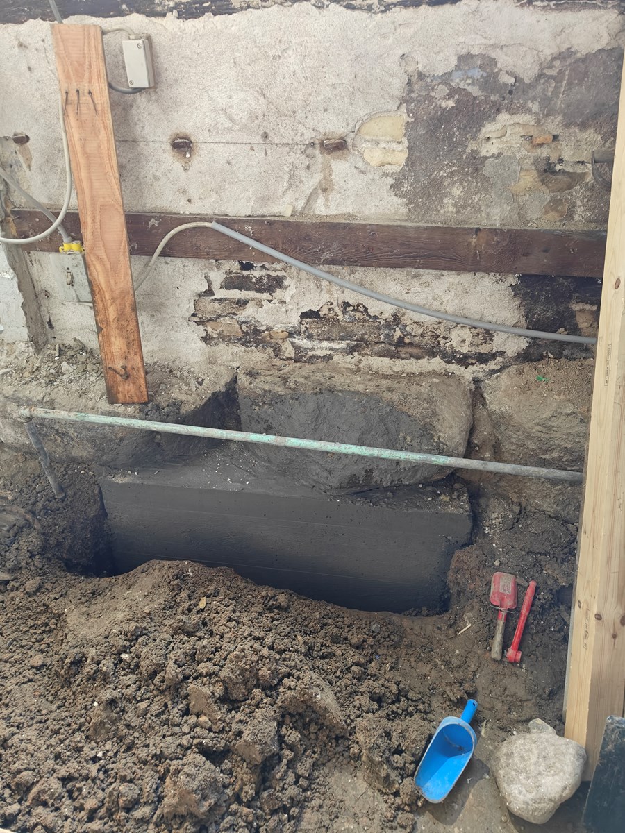

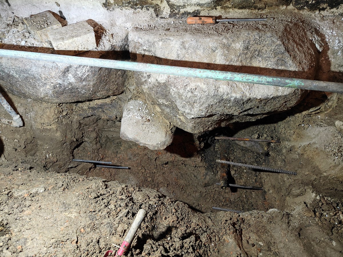

Jeg har valgt ikke at tage nogle chancer, så understøbningen er igangsat.
Har gravet ned til 90cm under terræn og banket armering ind i begge sider, så støbningerne sidder sammen.
Fremgangsmåden er som beskrevet i flere andre indlæg.

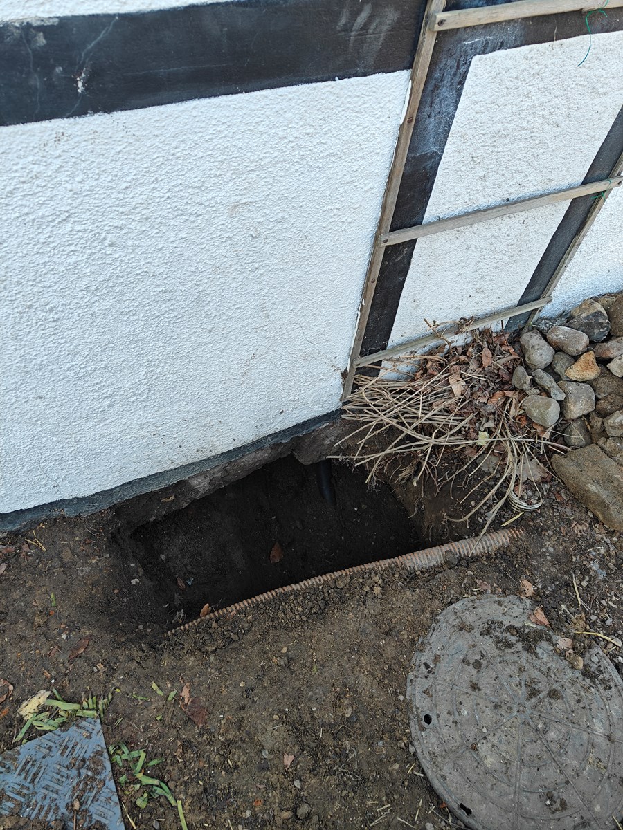

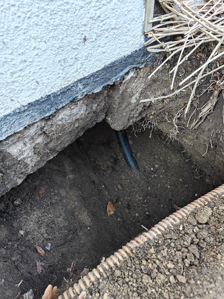

 Nu vi er ved isolering af soklen, så har jeg i forbindelse med at vi skulle have nyt vand, gravet op på ydersiden af huset.
Ville det så ikke næsten være dumt ikke at smide isolering i hullet og støbe på indersiden/under fundamentet. Også selvom det kun lige er et lille stykke, så kan resten isoleres senere.
Og hvilken isolering er at foretrække.
