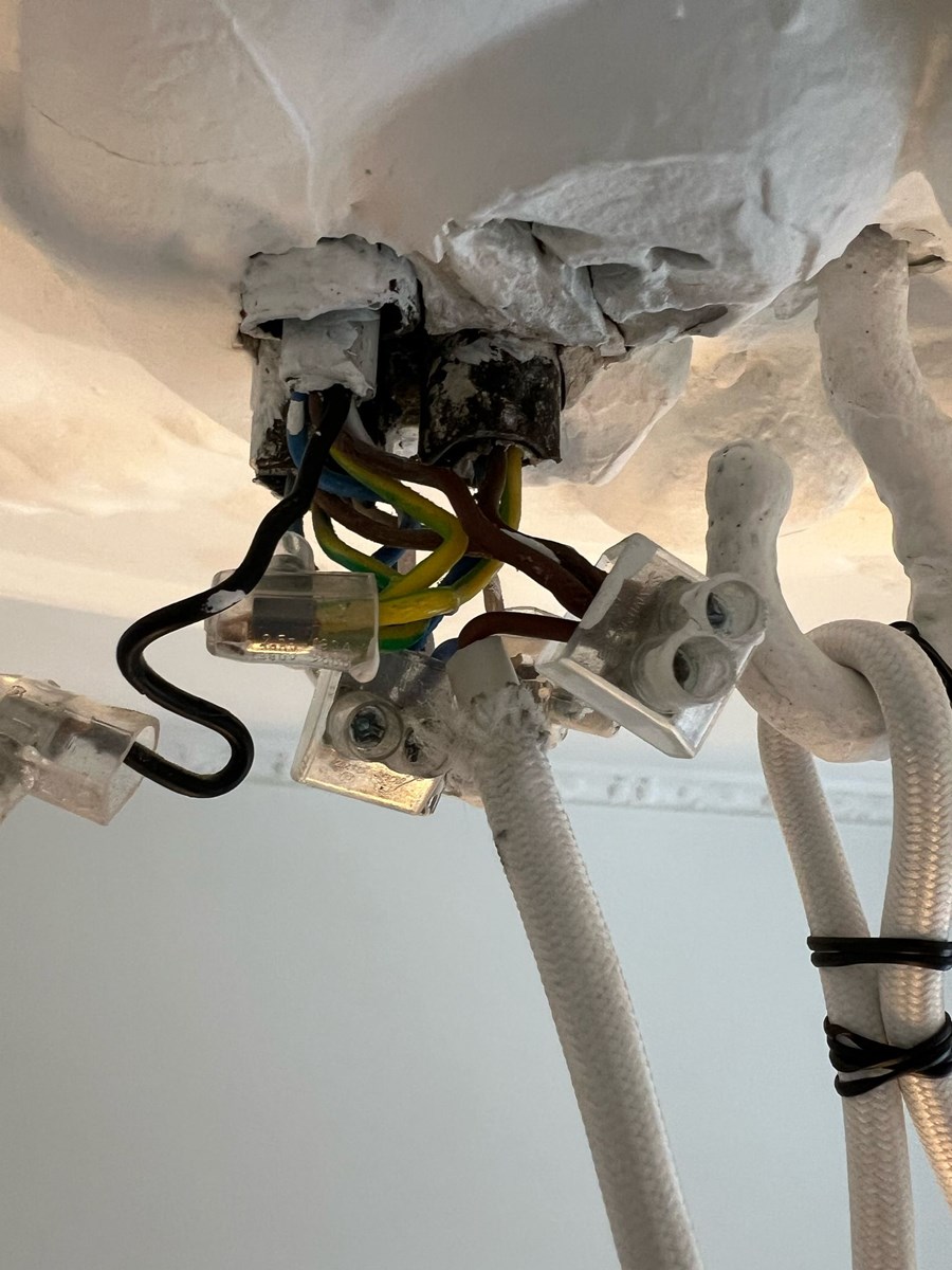

Kan I hjælpe? Ved montering af lampe tænder lyset, men slukker ikke igen. Jeg har før haft en lampe installeret der i selvsamme udtag uden problemer. Brun er forbundet med brun og blå med blå.
Har I nogle idéer til hvordan det kan fikses?

Prøv st flytte den brune på lampeledningen over på den enlige sorte. Normalt er den brune i den faste installation (konstant) fase som føres til afbrydere og stikkontakterne. Fra afbryder til lampeudtag er der så en tændledning - den kan have flere forskellige farver.
Tusind mange tak for hurtigt svar. Jeg er allerede vild med dette sted! ;) Jeg forsøger.
