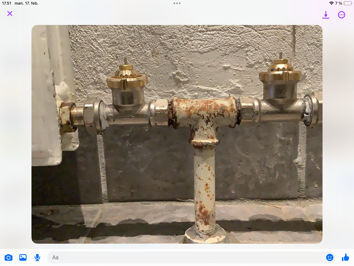

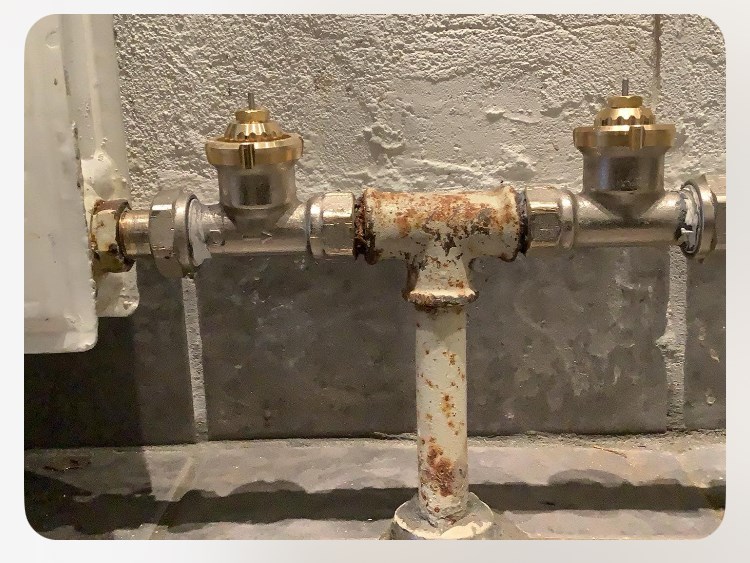

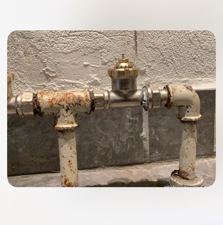

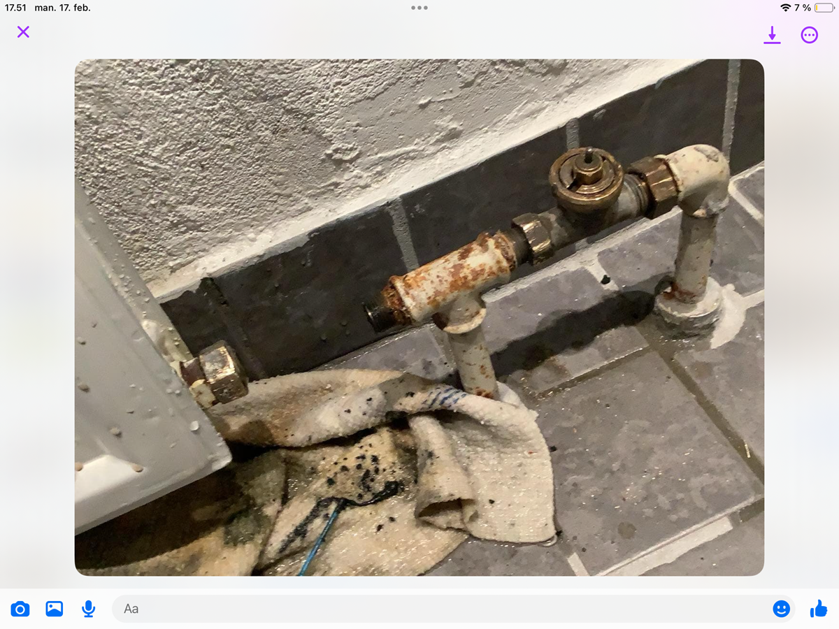

Hej. Jeg har en radiator i kælderen. Den har ikke været tilsluttet formentlig i 10 år. Der er varme i de øvrige radiatorer i kælderen (rummet ved siden af).
Jeg har prøvet at skifte de to Fjvr - ventiler, men lige lidt hjælper det. Nogen der har nogle forslag / råd.
Den er tilkoblet i venstre side nu.

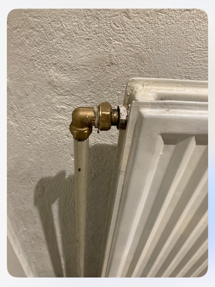

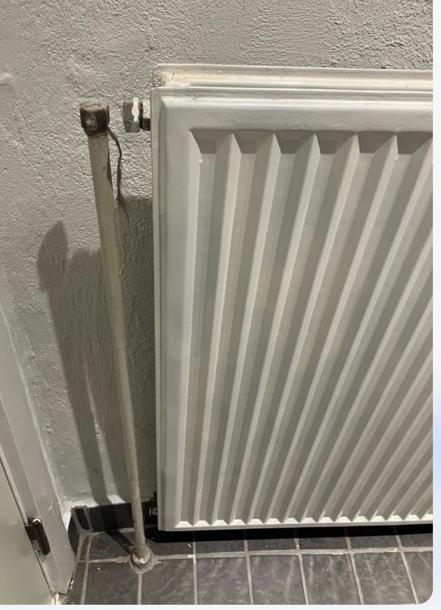

Radiatoren skal både tilsluttes fremløb og retur. På de billeder du viser er den i hvert fald ikke tilsluttet rigtigt da kun returen er monteret. Eller er der noget jeg misforstår?

Kan hænge i ventilen (sidde fast) - det hjælper at slå på siden/undersiden af ventilen. Alternativet er at skifte ventilen.

 Mage ti vrøvl skal man lede efter undtagen på facebook. Skru pakdåsen ud og motioner ventilen med et stumpt instrument og mærk, om der strømmer vand gennem radiatoren.
Til trådstarter. kunne du ikke vise et billede af tilslutningerne på radiatoren, som de er nu. Dine billeder viser sikkert ikke tilslutningerne, som de er nu.
Havde overset svar. Men her er som den står nu

Har du fået varme på radiatoren? Efter dit billed at se er det en returventil. der reagerer på reurtemperaturen.
Nej det har jeg ikke
Kommer der vand ud når du åbner for udluftningsventilen? ​
ja, men bare koldt vand
