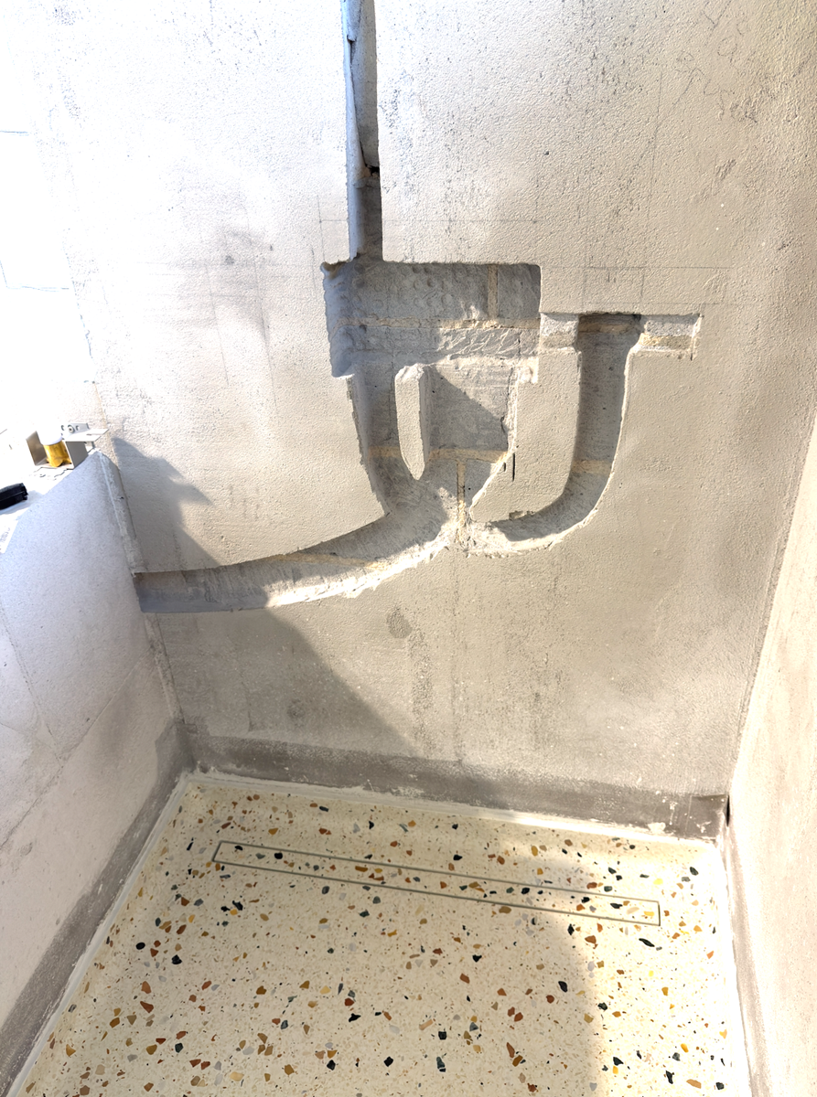

Vi har fået rillet ud til indbygnings armatur i badet og der kommer til at være nogle store huller som skal lappes. Vil du anbefale jeg jeg bruger weber 280 igen, men i flere arbejdsgange for at lag tykkelse ikke overskrider 15mm eller vil det være ok at bruge en produkt om ardex 828 hvor øvre grænse er 50mm ?
https://ardex.dk/wp-content/uploads/2019/03/A828.pdf
Du lapper det med weber 280. Der er ikke noget med maks lagtykkelse der.
Det er en kalk/cement baseret mørtel som ikke luft "tørrer" men hærder med det vand der kommer i.
Forvande, mørtel bag armatur dåser, og presse den ind
Husk at fæstne armatur godt med søm eller lignende så de ikke går løse bag fliser bagefter.
