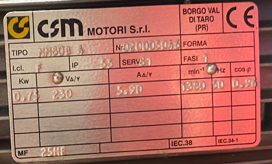

Er ny mht. motorer så prøvede at læse om stjerne- og trekantkobling, men alt den info jeg fandt handlede om ,hvordan man med tre faser kobler motoren, så ​er i tvivl fordi det ​kun er en fase.
Som jeg læser typepladen så skal der kun bruges 1 fase, 230v, og at den understøtter både trekant og stjernekobling?

2. Typepladen siger at der skal bruges 1 fase, men kan man alligevel sætte 3 faser til hhv. U1  V1  W1, hvis den blot er koblet i stjerne for at sikre 230 V samt kondensatoren er taget fra?
1. Ja motoren kan køre den anden vej. Tilgang flyttes så hen  på U2 og W2 .
2. Nej motoren kan ikke monteres til 400 V det fremgår af mærkning hvor der kun står 230 V
 Der kommer en ledning op fra motoren fra hver ende af de 2 viklinger Altså 4 lednings ender. Det er sort U1,  Grøn U2, rød U1  ( som er forbundne med en laske og så hvid W2  Der er ikke monteret noget i W1
Hvis den kunne køre på 3 faser så er det 3 viklinger. Altså 6 ledninger ( eller 3 ledninger hvis de 3 andre ender er forbundne intern)
