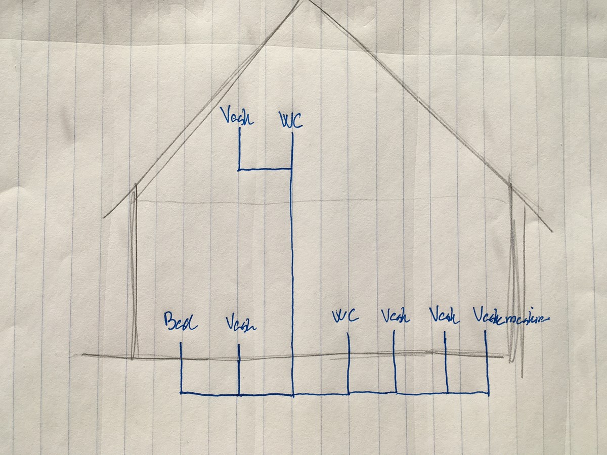

Vi har et ældre hus med flere udbygninger af kloakken, men ingen kontraventil eller udluftning til tag. Når vi trækker i toilettet på 1. sal, blopper det tit i håndvaskens vandlås, men vi har ingen problemer i stueplan.
Jeg tror det ville afhjælpe problemet med en udluftning til taget fra faldstammen til 1. sal, men bør jeg lave en fra stueplan også?
det er rigeligt med en udluftning
for at den skal virke optimalt skal den side som det bagerste på strengen , i dit tilfælde ved wc på 1 sal
