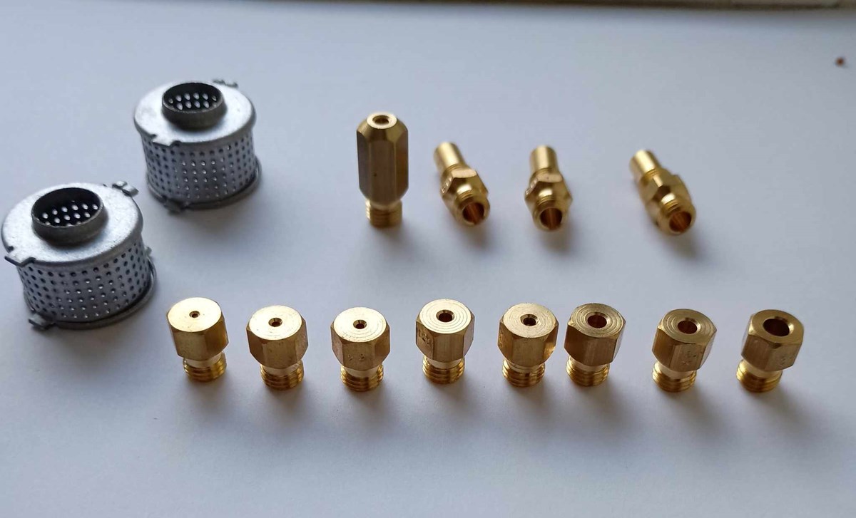

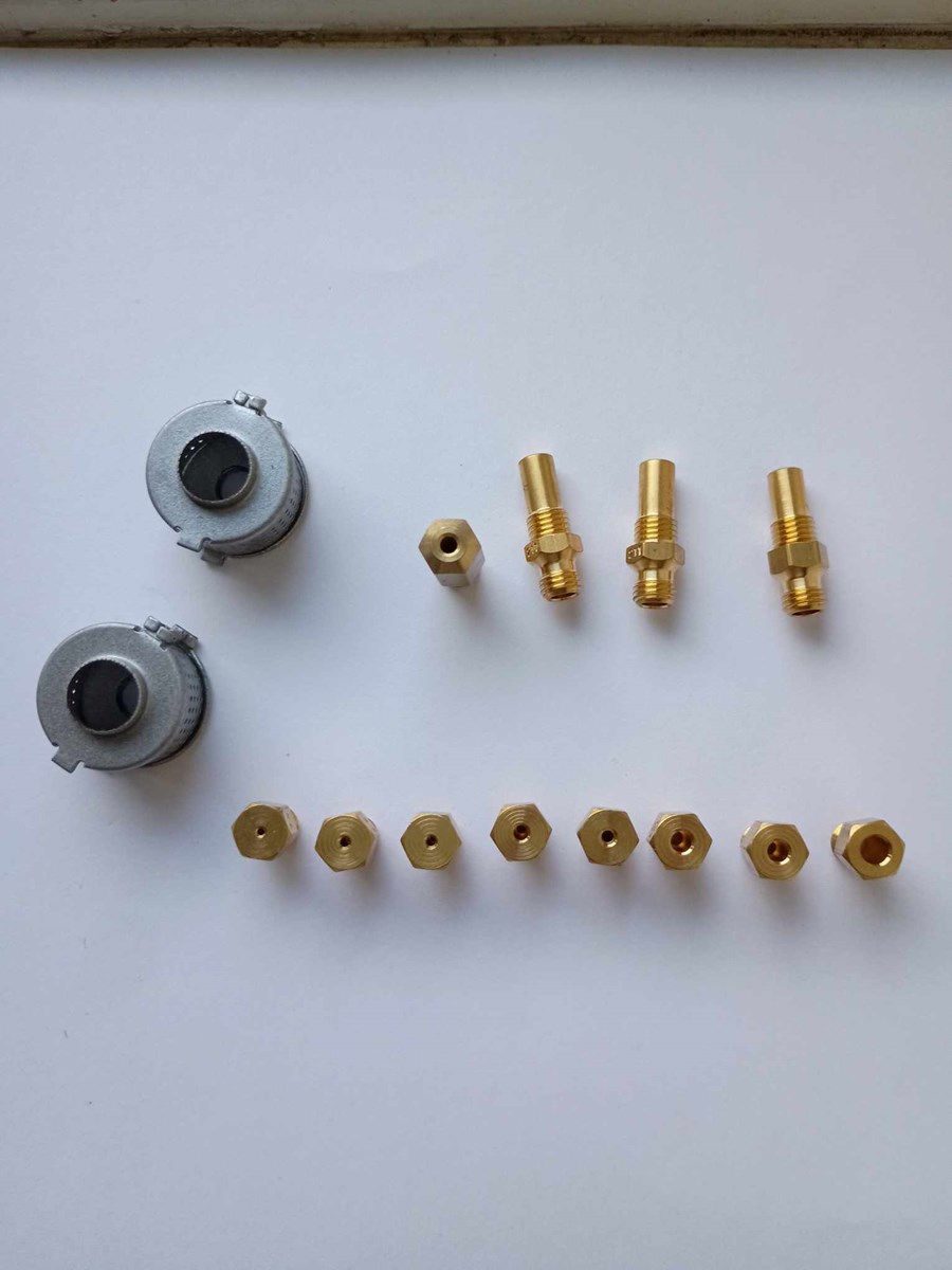

Jeg har købt en gaskogeplade i IKEA. Den er leveret med dyser til flaskegas. Jeg skal have skiftet dyserne til bygas. Der medfulgte en pose med forskellige dyser, men det mig noget uklart hvilke dyser som er til bygas.

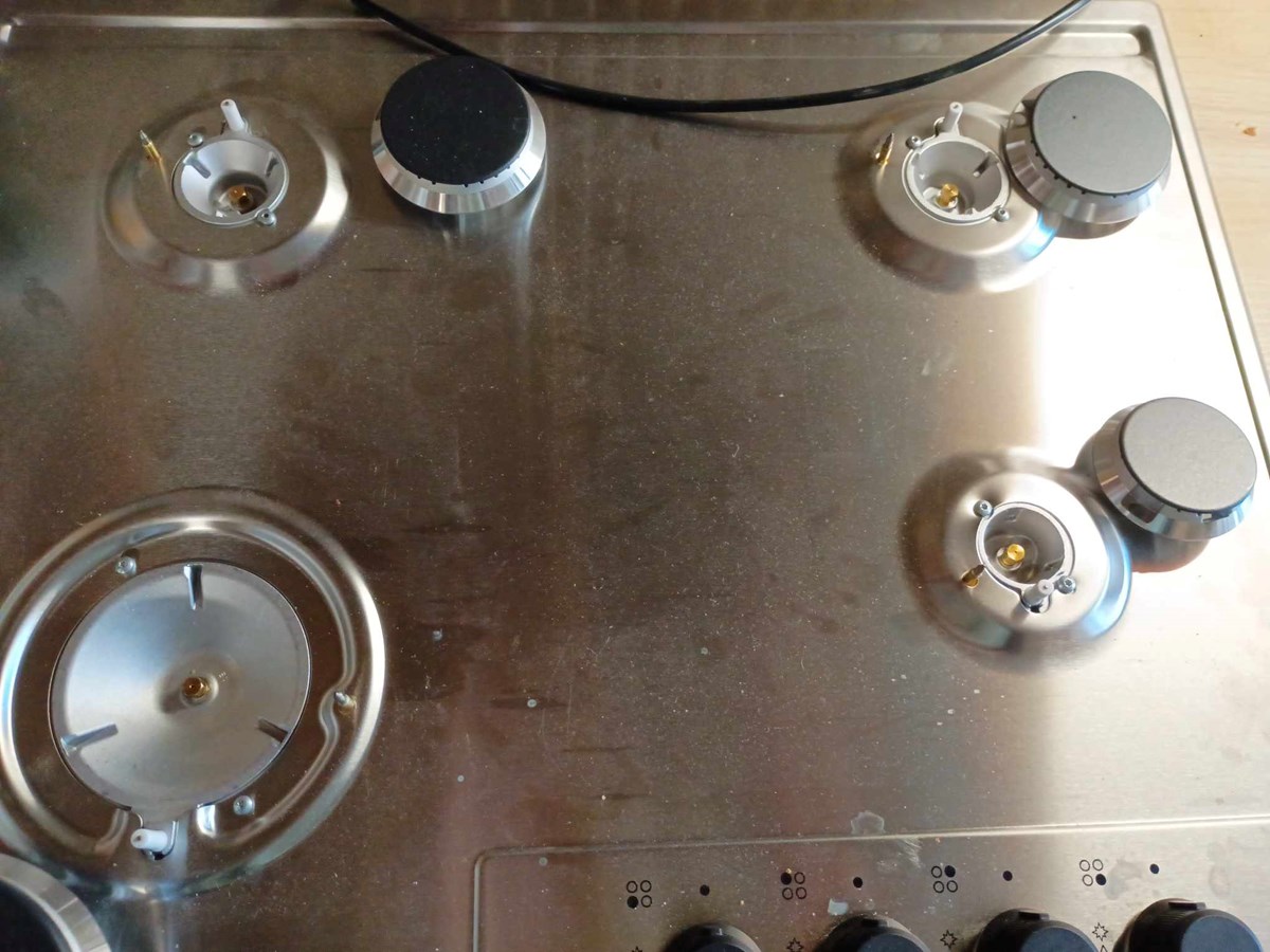

Der er 4 blus, hvor der p.t. er monteret 4 ens dyser. Men i posen i med ekstra dyser, finder jeg ikke 4 ens dyser....
Mit spørgsmål er: hvilke dyser skal jeg bruge til bygas?
Og mangler der noget? Skal jeg ikke have 4 nye dyser som er ens?
Der burde følge en tabel med dokumentationen til kogepladen. Du skal vide hvilken gastype du har G110, G150, eller noget andet. Du skal vide hvad dit gastryk er, eller hvordan man justerer det. Så er det bare at vælge det rigtige dysse fra tabellen.
Hvis du er det mindste i tvivl, skal du få en professionel til at installere det. Regler siger at det skal være en autoriseret, der installerer kogeplader til bygas.
