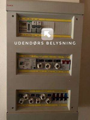

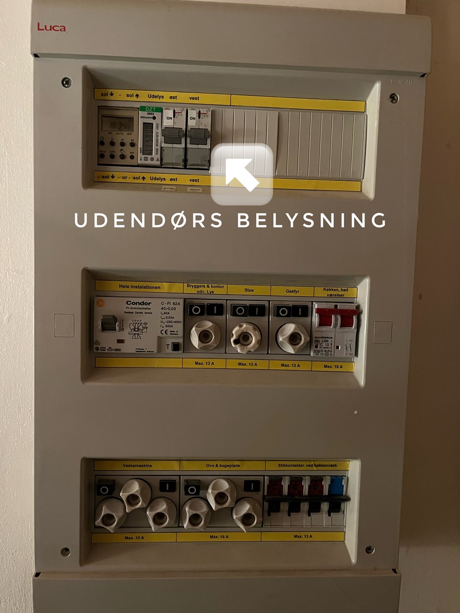

Så her er et billede af relæet (nej, jeg har ikke helt styr på de forskellige typer)

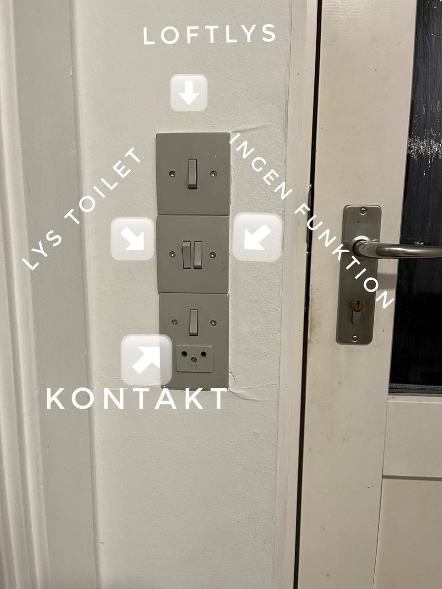

Samt et billede af den kontakt jeg tænker ville være ideel til belysning udenfor.
Det er så ikke så nemt at forklare hvordan det skal laves om, uden at skille installation ad.
Du har en fin ur-styring af dit udvendige lys. Så mon ikke det drejer sig om at få uret justeret.
Jeg skal gerne forklare el-tavlens indhold.
Øverst fra venstre som sagt ur-styring til udvendig lys så en med en timetæller, og afbryder for det udvendige lys.
Næste række har du HFI relæ, og så 4 sikrings grupper til lysinstallation. De er mærket fint op. De 3 er med smeltesikringer ( propper) og den sidste er automat sikring.
 Nederst er der så 2 3 fasede grupper til de større forbrugere, og til højre en 3 faset gruppe til stikkontakter over køkkenbord. Så kan kogekande, kaffemaskine og brødrister være tændt samtidig.
