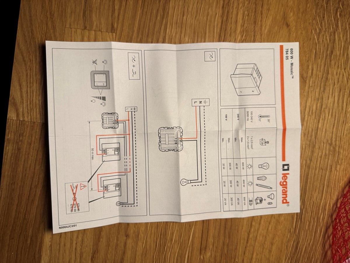

Jeg er i gang med at udskifte en traditionel korrespondanceafbryder med en Legrand 600W Mosaique lysdæmper, men jeg er lidt usikker på, hvordan jeg bedst afbryder korrespondancen og tilslutter lysdæmperen korrekt.

    •    Jeg har instruktionsvejledningentil lysdæmperen (vedhæftet som billede).

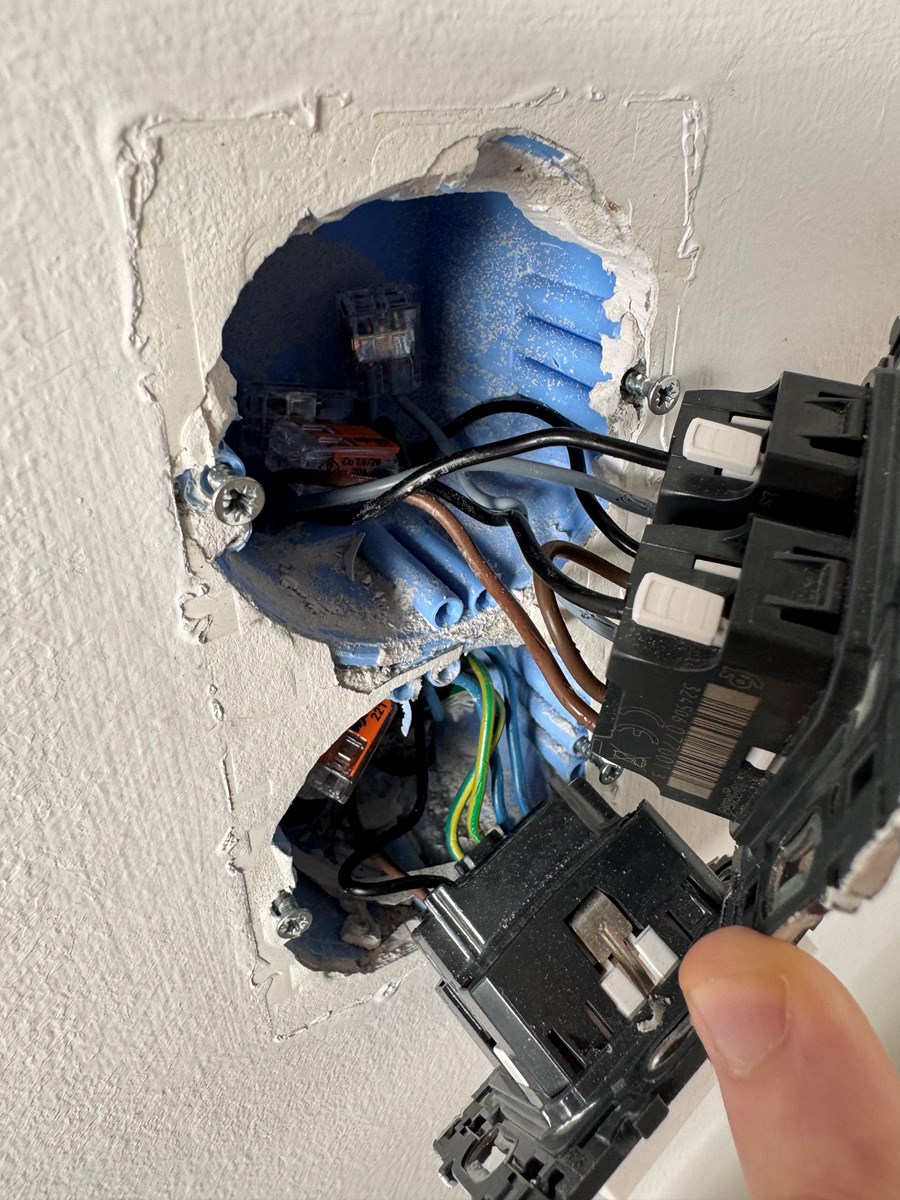

Et billede af den tilhørende korrespondance er nødvendig for at kunne finde ud af, hvor tændledningen er tilsluttet.
Der skal ingen nul i dæmperen.
Jeg har lige prøvet at tag nogle flere billeder. Håber det hjælper 😊

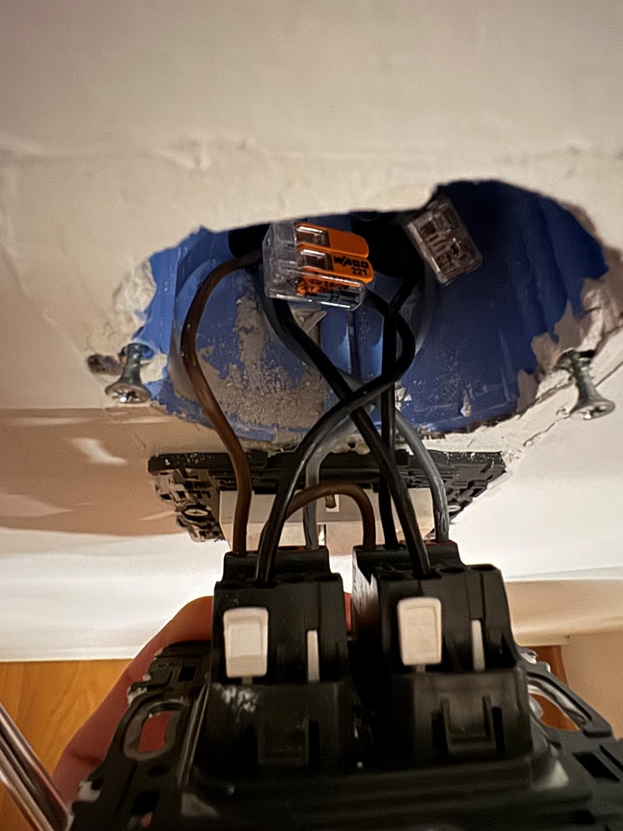

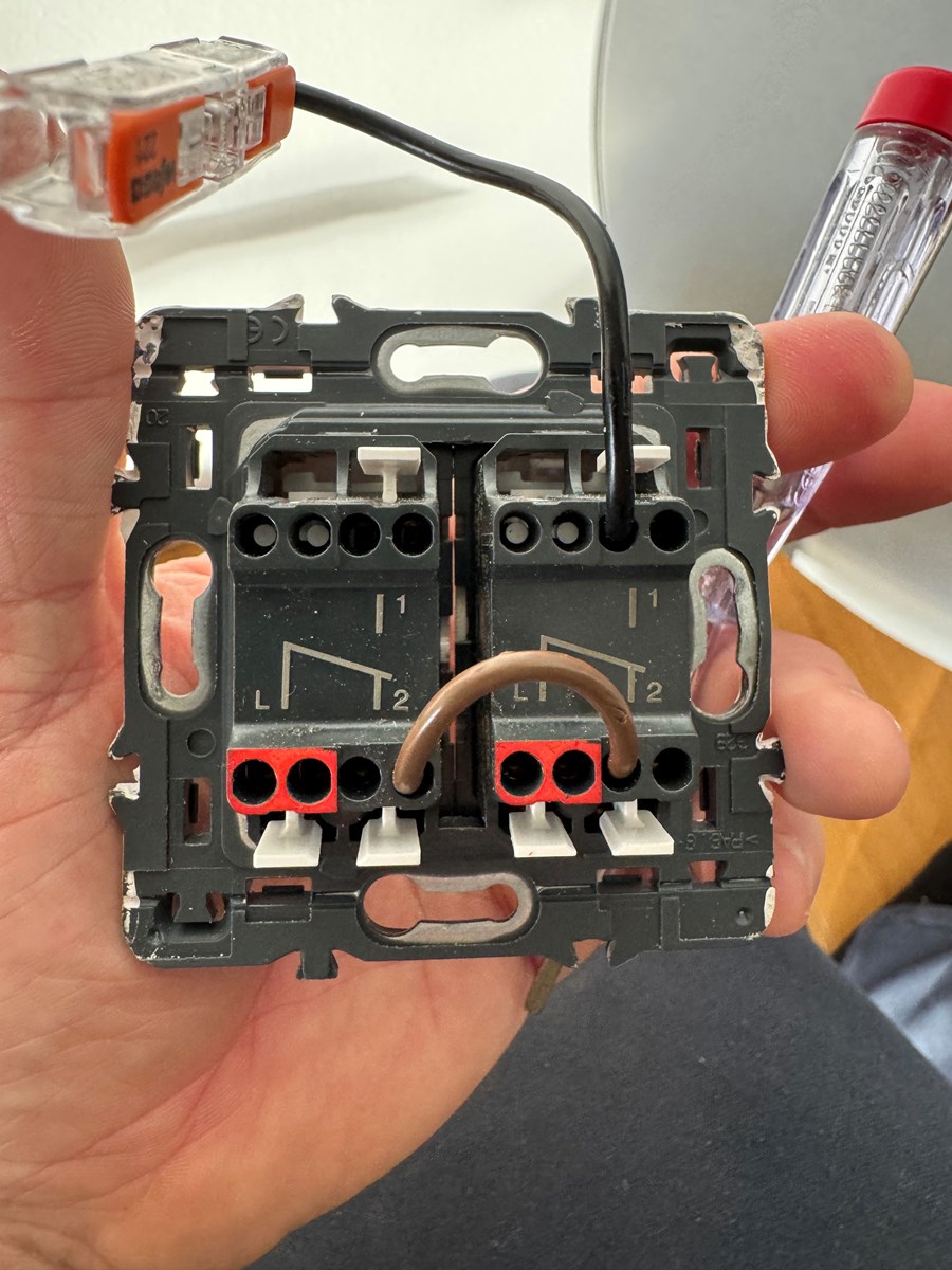

Du har taget ledningerne ud af klemmerne, så det ikke er til at se farverne på dem. Kan du fortælle, hvilke ledninger der sad hvor?
Du mangler også at vise forbindelserne i den anden korrespondanceafbryder. Måske er tændledningen i den anden afbryder. Det kommer an på, hvilken korrespondance der er brugt.
Er der overhovedet plads til lysdæmperen og en korrespondanceafbryder i den samme dåse??
På første billede ses at det er kabel installation, og at det er 2 separate korrespondance systemer. Det ser også ud som om det er grå fra hver sin kabel der går til midter klemmen. Så de grå er Korrespondance mellem ledninger og sorte er tændledninger.
Men der er stadig ikke plads til lysdæmper her.
Måske kan den sidde i den anden ende af korrespondance systemet.  Det er så sort der skal i dæmperens kl. 2 ( brun i 1) Dæmper skal ikke have nul
OG sort og grå skal afmonteres i denne og have muffe på hver for sig.

1. system; Fra den venstre som skal fjernes sætter du grå og sort sammen i en muffe. Så virker den korrespondance afbryder der sidder et andet sted som enkelt afbryder for det lampested. Hvis denne anden afbryder tænder "fejl" altså ved tryk opad så vender du den anden afbryder
2. system: Lysdæmper monteres med brun i 1  sort i 2 og grå i B Den korrespondance afbryder som sidder et andet sted til System 2 tages ud og sort afmonteres og muffes, Der monteres en original fjeder ved tangent så denne smutter tilbage når man slipper fra knappen. Det skal være sådan at der kun kommer en strøm impuls til dæmper når man trykker.
