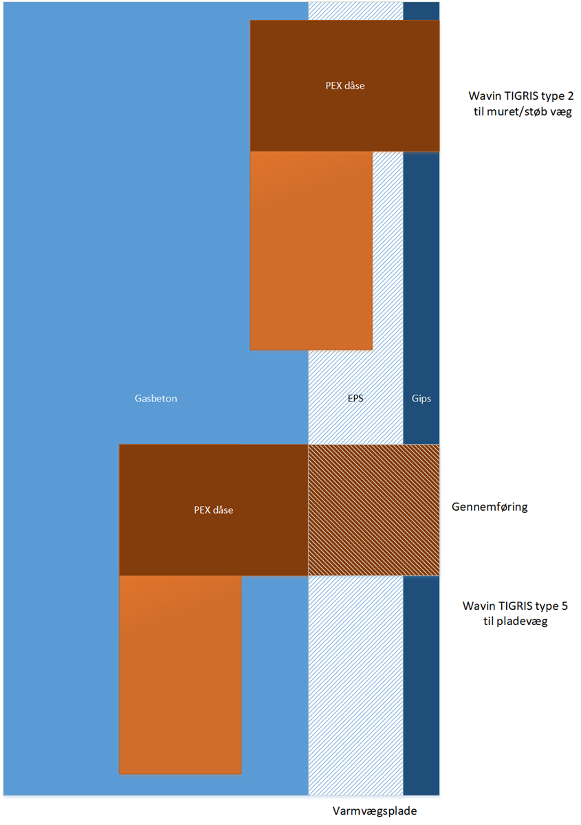

Jeg skal have monteret et vægarmatur på en gasbetonmur hvor der kommer en 43mm varmvægsplade (gipsplade + EPS isolering) uden på.
PEX dåser fra for eksempel Wavin, fås til enten muret/støbt væg eller pladevæg.
Jeg er i tvivl om hvilken type jeg skal benytte da væggen ikke falder helt ind under nogen kategori.
Jeg har mulighed for både at fræse ud i muren og fjerne noget af EPS isoleringen på bagsiden af varmvægspladen så der kun er selve gipspladen tilbage (se tegning).
Hvilken type PEX dåse giver bedst mening i denne situation?
Den første som springer op når jeg søger er universal LINK
Og montere den så den kommer så langt ud imod gipspladen som muligt. Kraven skæres af efterfølgende.
