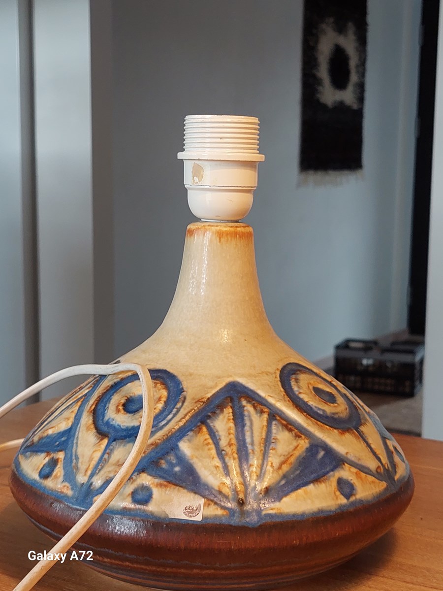

Søholm keramiklampe lampefatning løs bacoma 9 8464 14-02-2025 12:58 Hej. Jeg kan ikke spænde lampefatningen helt fast til toppen af "keramikken". Kan ikke komme til indvendig med en tang. Håber nogen har en god ide. 3 svar Følg tråden Annonce Annonce Annonce

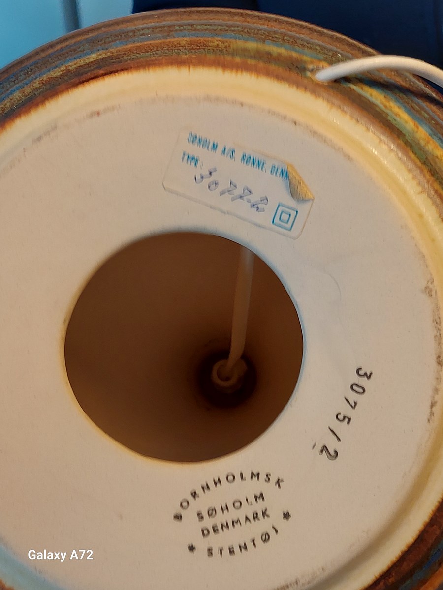

S. Fabrin 19694 4400 14-02-2025 16:27 Prøv at skille fatningen ad og prøv at skue fatningen fast til den klemnippel, der ses fra bunden. fase
jetdirect 2635 14-02-2025 22:33 har prøvet det samme med en lampe, brugte en lang træ pind og kilede den fast imellem fatning og keramik og så spænde forsigtig til
bacoma Trådstarter 9 8464 15-02-2025 16:29 Hej begge. Tak for jeres forslag. Det er nu lykkedes at stramme fatningen.
