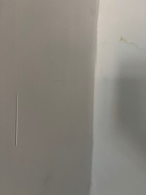

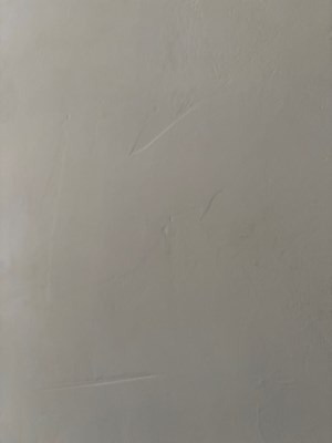

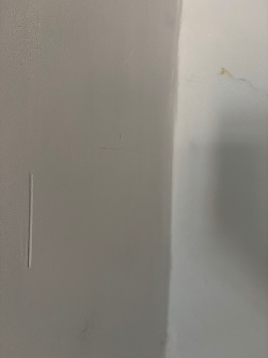

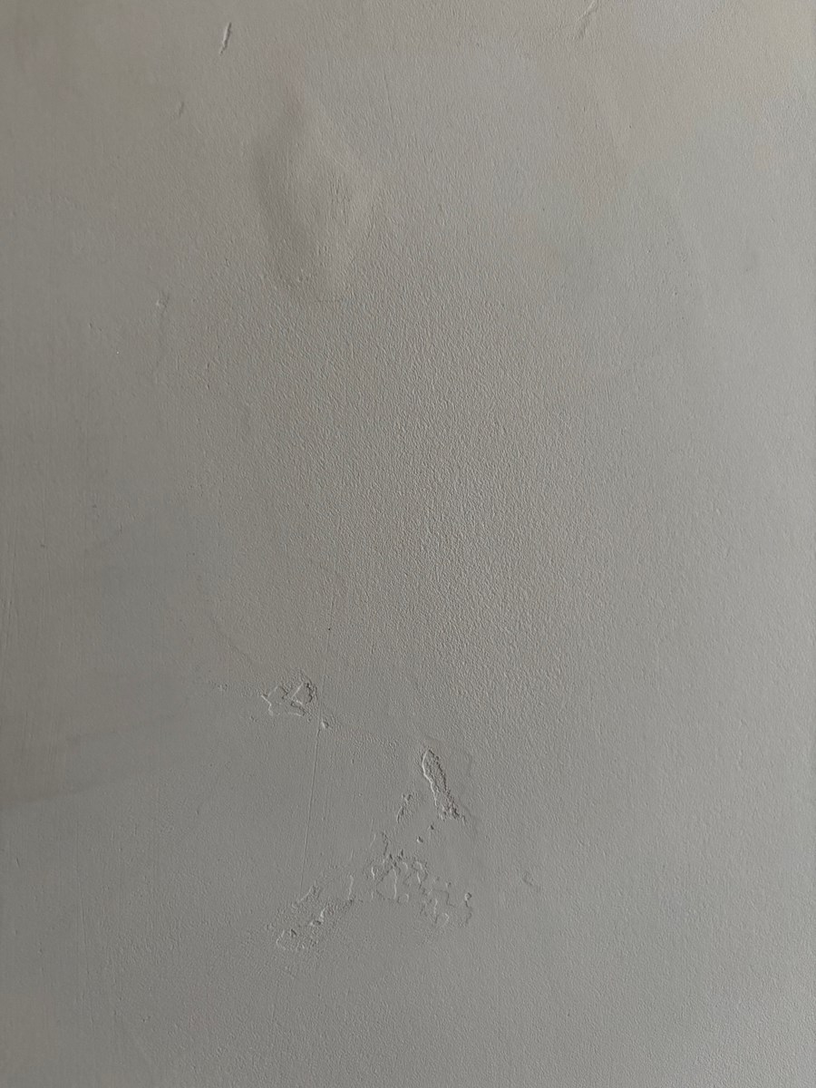

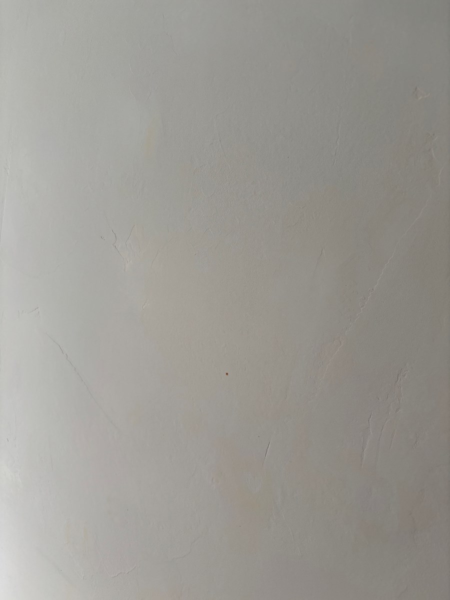

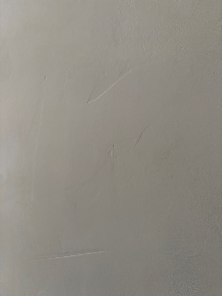

Vi har revet savsmuldstapet af, fyldt tonsvis af huller i de gamle vægge, fået fræset el ind, fyldt rillerne, fuldspartlet, slebet og grundet - primært i aftentimerne. Vi opdager nu i dagslys (mentalt klar til at sætte filt op), at der er rimelig mange små-huller og ujævnheder.
Vi har levet i dette kaos i halvanden måned (det er alle vægge i lejligheden), så vi vil egentlig gerne bare blive færdige! Men vi vil selvfølgelig også gerne have et pænt resultat, nu vi har brugt så pokkers meget tid og penge. Så har I et godt fif til at udjævne væggene, kan vi faktisk bare køre på med lim og filt, eller er vi virkelig nødt til at spartle det hele over? 😬

Jeg har stået i samme situation. Sætter du filt op, så kommer du til at kunne se ujævnhederne.
Når man sætter filt op så fremhæves ujævnheder. Så der skal slibes, og spartles igen.
Men når i spartler så skal der ikke trækkes " et lag på" Den brede spartel skal blot skrabe på væggen hele tiden. Og læg så lidt mere tryk på spartel på den side kører på vej imod. På den måde undgår du de vulker som på billede 1
Slibepapir sættes på et bræt eller klods, så man ikke sliber ned i bølgedale.
PS. Det er kun vulker ud ad der kan ses på filt. små lufthuller i spartel ses ikke. Så hvis det er det eneste så kan i nøjes med at slibe.

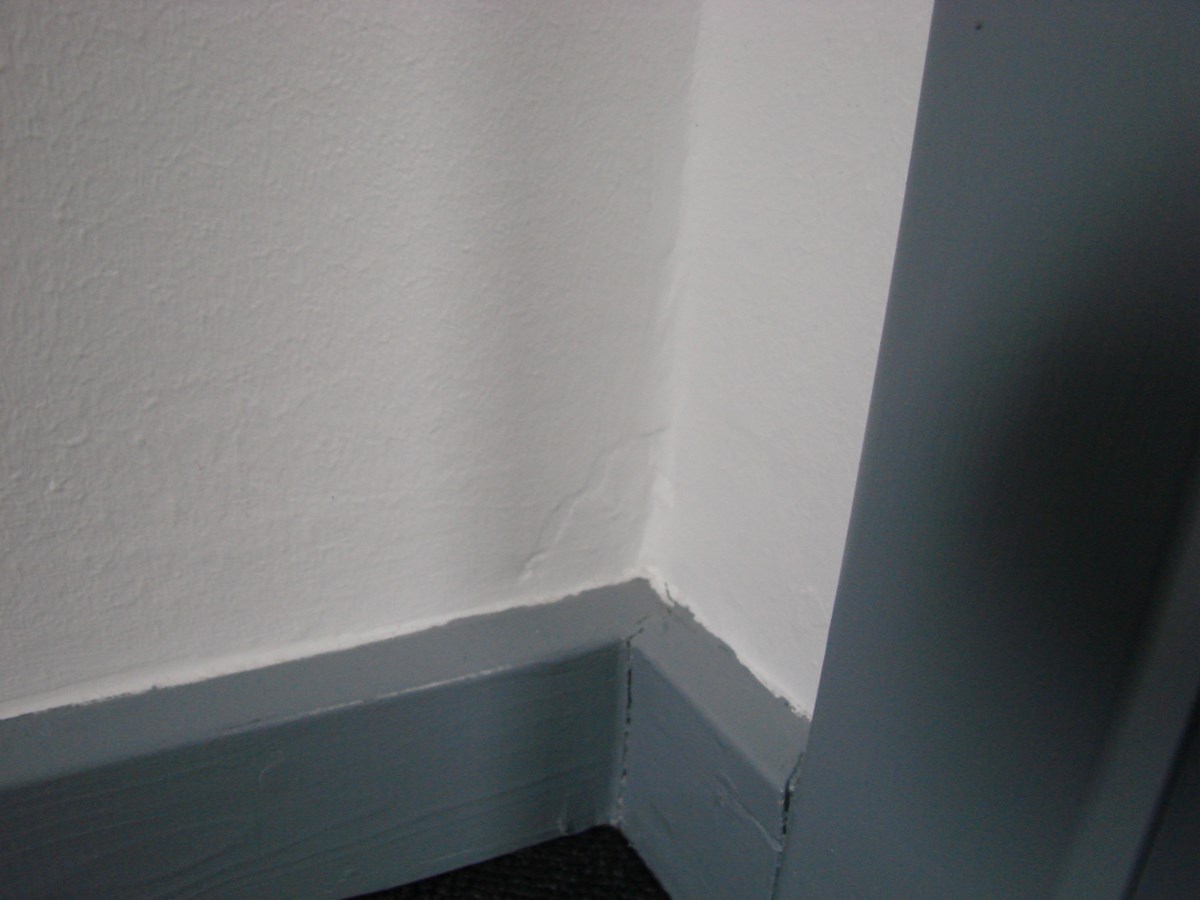

Da jeg satte filt op på en væg revnede det en lille smule, og jeg tænkte at det kunne man ikke se, fordi det var helt nede ved fodpanelet og i et hjørne.... Nu ser jeg det hver dag og ærgrer mig over at jeg ikke gjorde noget ved det mens fejlen var nem at rette.
