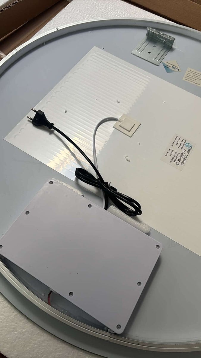

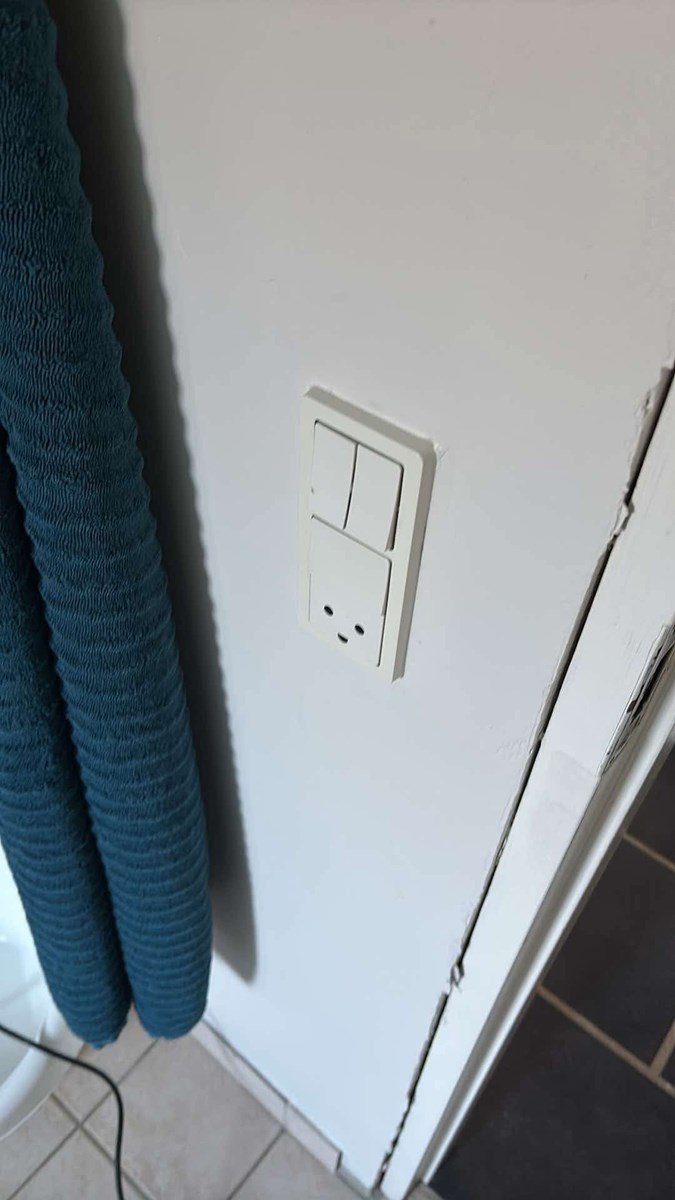

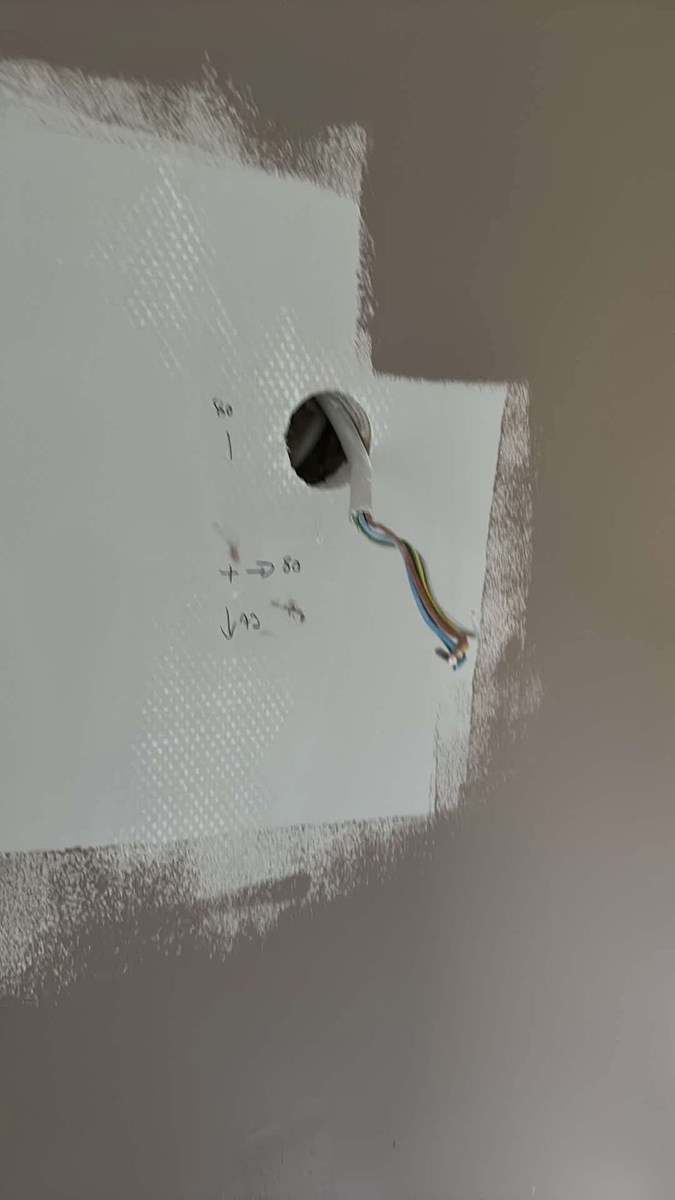

Jeg har de installationer som i kan se pÄ billederne.
Kan jeg klippe det sorte stik af pÄ spejlet og samle den brune og blÄ ledning fra spejlets sorte ledning med den blÄ og brune fra installations kablet, der kommer ud af vÊggen ?
Derefter tilslutte det blĂ„ og brune kabel fra installationskablets modsatte ende i afbryderen ved stikkontakten?

Ja det kan du godt,men det er ikke lovligt bare at samle det med kablet der kommer ud af vĂŠgen, der skal vĂŠre en "dĂ„se" i vĂŠgen og  et lampeudtag.

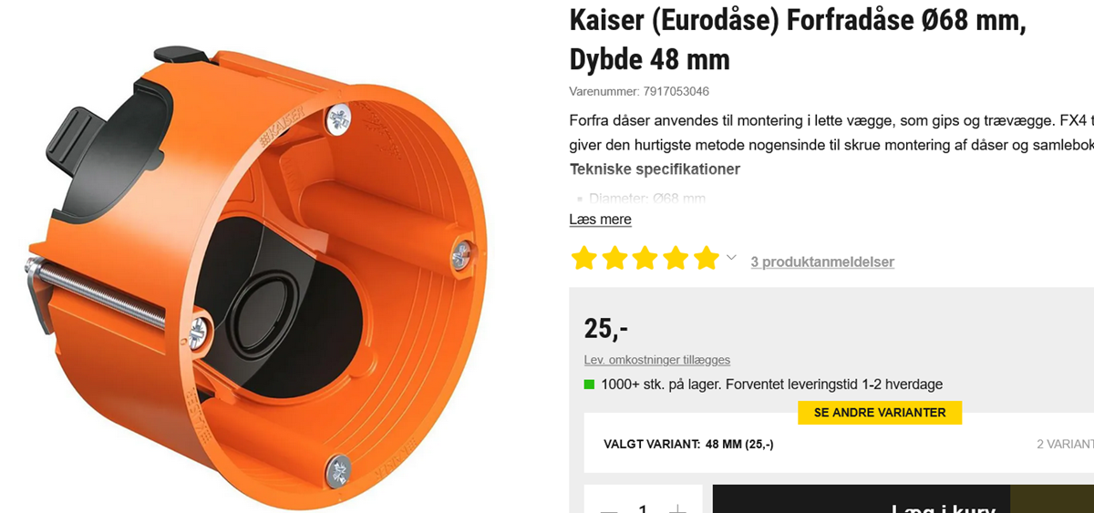

MÄ jeg godt selv installere sÄdan en forfradÄse og et lameudtag?

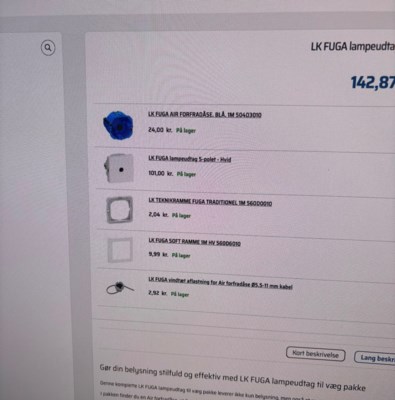

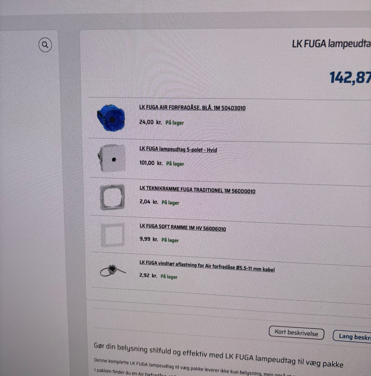

Jeg tÊnker det er sÄdan en lÞsning her du har i tankerne?
En forfra dĂ„se i vĂŠggen, sĂ„ er det ok at samle med muffer, nĂ„r det er en enkelt fast monteret lampe ( spejl ) det drejer sig om.
Kablet skal monteres med den brune i afbryderens >pil ud < og den blÄ nede i stikkontakten ved den blÄ klemme.
Det er fast installation er derfor er det elektriker arbejde.
