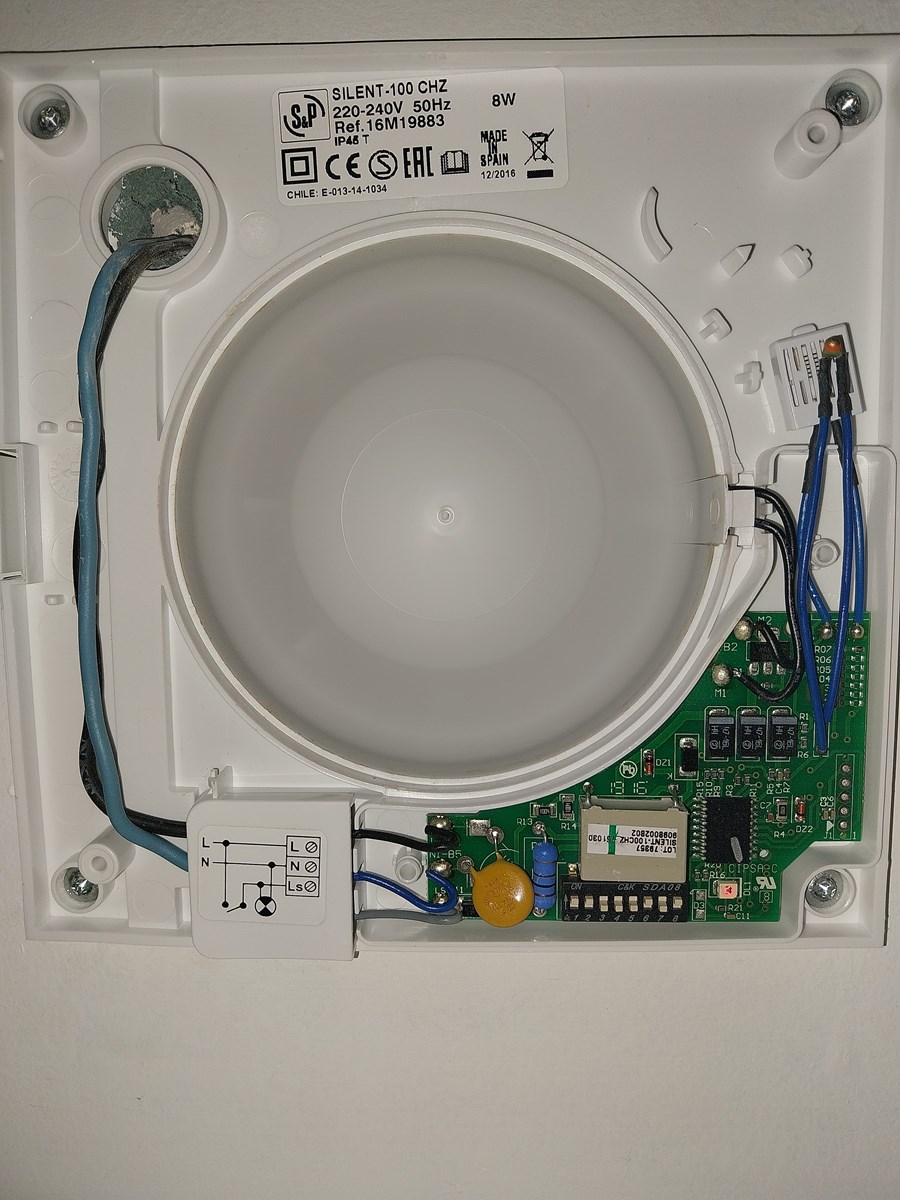

Hej, jeg har sådan en Silent 100 ventilator i et badeværelse, der ikke benyttes.
Alligevel går blæseren igang, selv om den er indstillet til starte ved en luftfugtighed på 80.
Og uanset om den hedder silent, så larmer den helt afsindigt alligevel.
Er der en måde jeg kan slå den helt fra, indtil jeg kan få en elektriker ud og se på hvad der er galt?

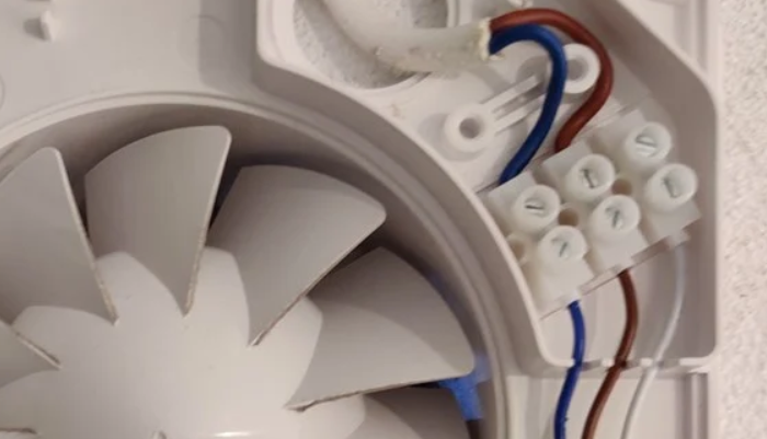

Nu ved jeg ikke hvordan den er tilsluttet, men du kan tage dækslet af ventilatoren, og så skrue de 3 tynde ledninger af i muffen, altsår de ledninger der går ind til selve ventilatoren,,¨
Tak for svaret. Det ser desværre lidt anderledes ud hos mig

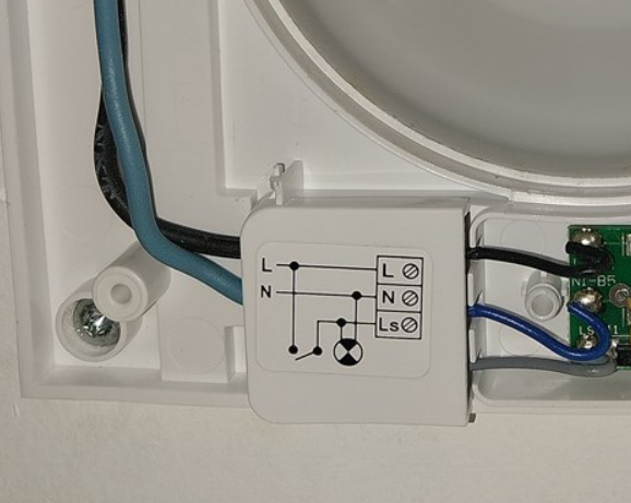

Det letteste er vist at tage 230v fra hvor der står L og N. Sluk gruppen, fjern dækslet, tag ledningerne ud og sæt et par muffer på. Tænd gruppen igen.
Kan du ikke tage dækslet af hvor ledningerne går ind, så du kan afmontere ledningerne der.
Du kan og så afmontere en af ledningerne hvor ventilatoren er tilsluttet, ofte i et loftudtag.
JohnLarsen skrev den 15-02-2025 11:19:42
 Det er den nemmeste måde, og ledningerne skal bruges igen.
Jo selvfølgelig, mange tak for hjælpen
Fedt, den ene af de to ledninger  sidder fast med en skrue der ikke kan rokkes. Er det derfor OK at tage den ledning fra, og lade den anden sidde?
Ja, men sæt en muffe på den.
​Mange tak igen, super at I her er så flinke til at svare på mine ​begynderspørgsmål.
