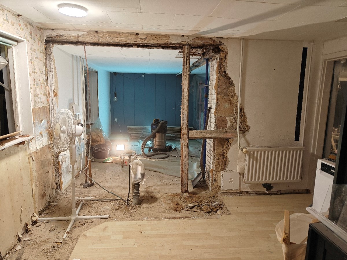

Jeg står midt i en større renovering, hvor vi har banket gulv op, fjernet en væg og pillet lofter ned så vi kan isolere og føre loftet til kip.
I forbindelse med fjernelse af væggen, har jeg på forhånd fået en ingeniør ud til at kigge og rådgive.

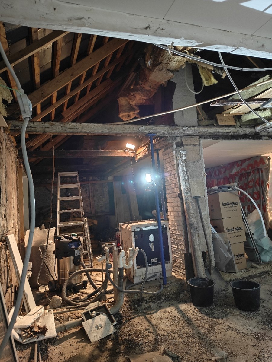

Han sagde der ingen problemer var ved at fjerne væggen, men at der dog skulle placeres en søjle som understøtning for den tværgående bjælke som ligger oven på væggen, og som samtidig holder en HEB der ligger vinkelret på og støtter af på væggen i gavlen.

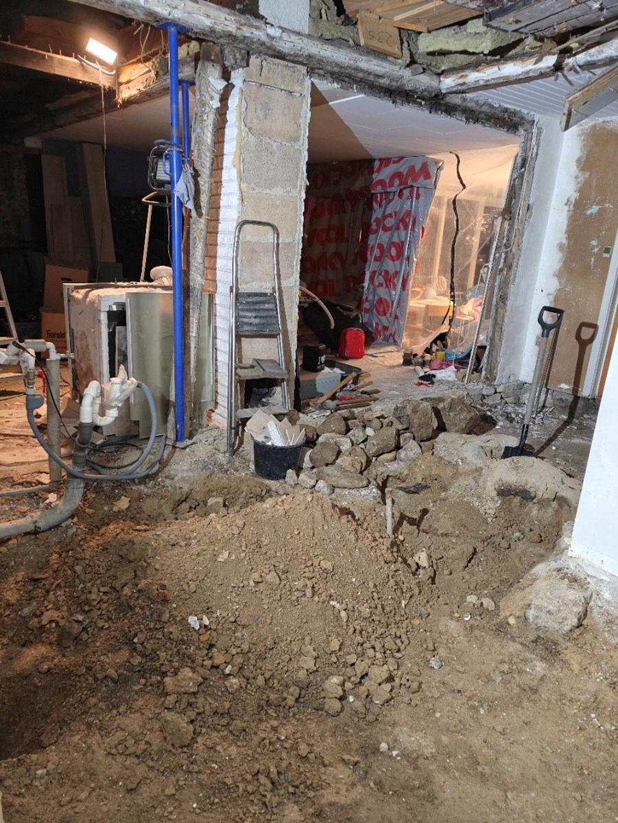

Jeg er ved at grave ud så jeg kan isolere, lave gulvvarme og støbe, men samtidig skal jeg have støbt et fundament til den lodrette søjle som skal understøtte bjælken.
Planen er en 100x100 ege- eller limtræssøjle, som skal stå lige til højre for soldaten på det sidste billede, men hvor stort et fundament kræver det?

Stort set ingen ting. Grav firkanten så lille som spaden tillader, og støb det stykken som ender i isoleringen og betongulvet i en forskalling på 150x150

Lige lidt dybere end isolering 10 - 15 cm så den ikke "skrider" for neden.

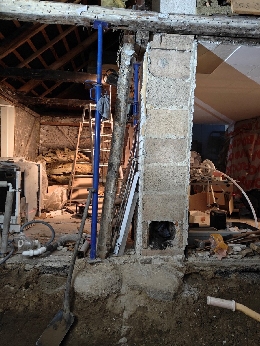

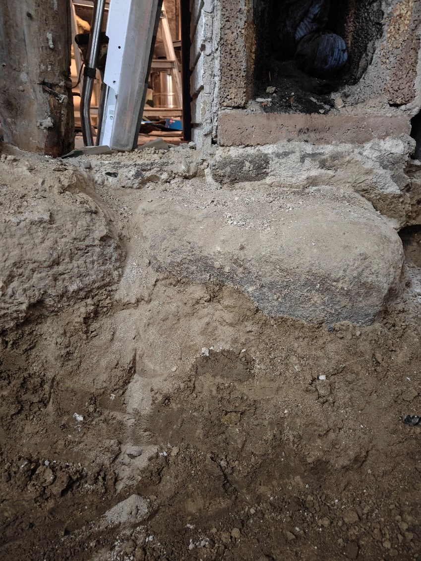

Jeg har nu gravet lidt mere og kan se at der ligger en kampesten lige der hvor stolpen skal stå, kan den bruges som underlag ellers ville i fjerne den og støbe nyt?
Stenen er nok lagt der som "fundament" for skorstenen, så den får du ikke bare lige væk.
Den går sandsynligvis ikke til bæredygtig jord, så rent officielt kan det ikke bruges som fundament. Den har trods alt holdt de sidste mange årtier, så jeg ville ikke være betænkelig ved bare at bruge det der er.
Selvbygger med stort S.
Det ville jeg ikke turde, efter der er gravet så meget frit ved siden af / under den. Den stabilitet som jorden omkring/under den har haft, den kan ikke genskabes.
Og den nye isolering vil jo ingen styrke have i forhold til at den skrider sideværts.
Kunne det evt. være en fordel at støbe under og rundt om stenen?
Jeg ville fjerne den og støbe en samlet klods ned til fast bund med indlagt armering.
