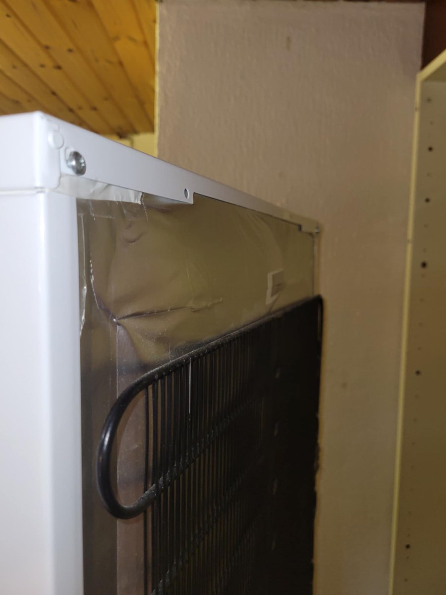

Hej.. Jeg har et 2 1/2 år gammel køleskab fra Blomberg som pludselig begyndte at ise til øverst på bagvæggen.

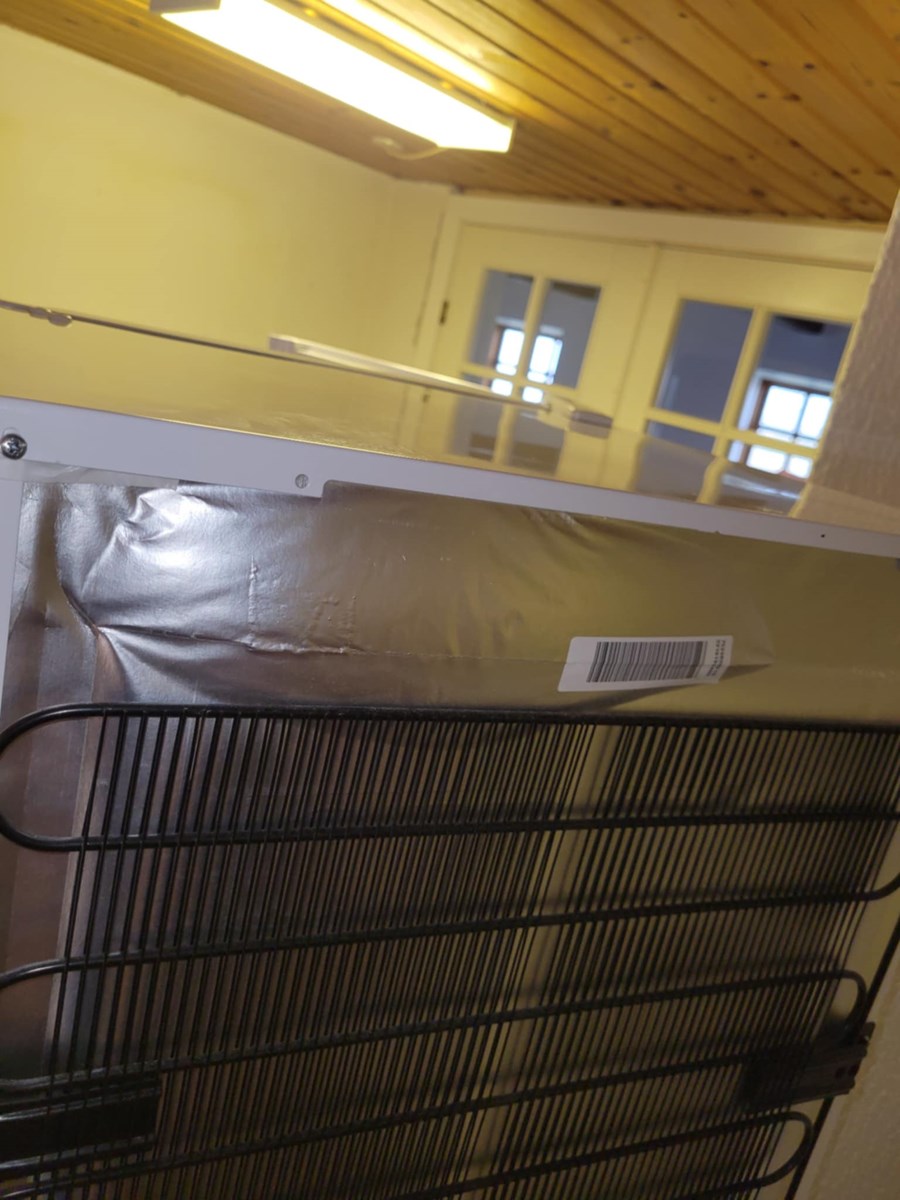

Der er opstået luft under folien på bagsiden og det som om det kæmper lidt med at holde temperaturen.
Er der noget man muligvis selv kunne gøre?
Blomberg tilbyder at en reparatør kan komme og vurdere om det kan laves, men bare et besøg koster 1000 kr. Og der vil alligevel komme en udskiftning i forbindelse med nyt køkken indenfor de næste par år..
Tyder på mangel på kølemiddel . Og det er dyrt .....
Mvh S.H.
Isen sidder vel inde i skabet, og så kan du bare trykke isolering på plads. Sluk køleskabet 1 døgns tid, så det afrimer total, og tænd så igen.
