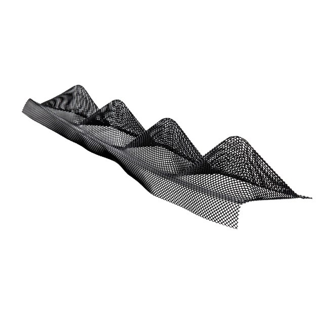

Jeg står med samme overvejelser som Bla_.
Der findes et forholdsvist nyt sne- og fuglestop af net, som kan monteres under rygningen og fås til både B6 og B7 plader.
Er der mon nogen, der har erfaring med eller tanker om dette produkt?
Det er meget billigere end de ventilerende rygningselementer man også kan få.
Prisen er 910 kr. for en kasse med 25 x 1 meter.
