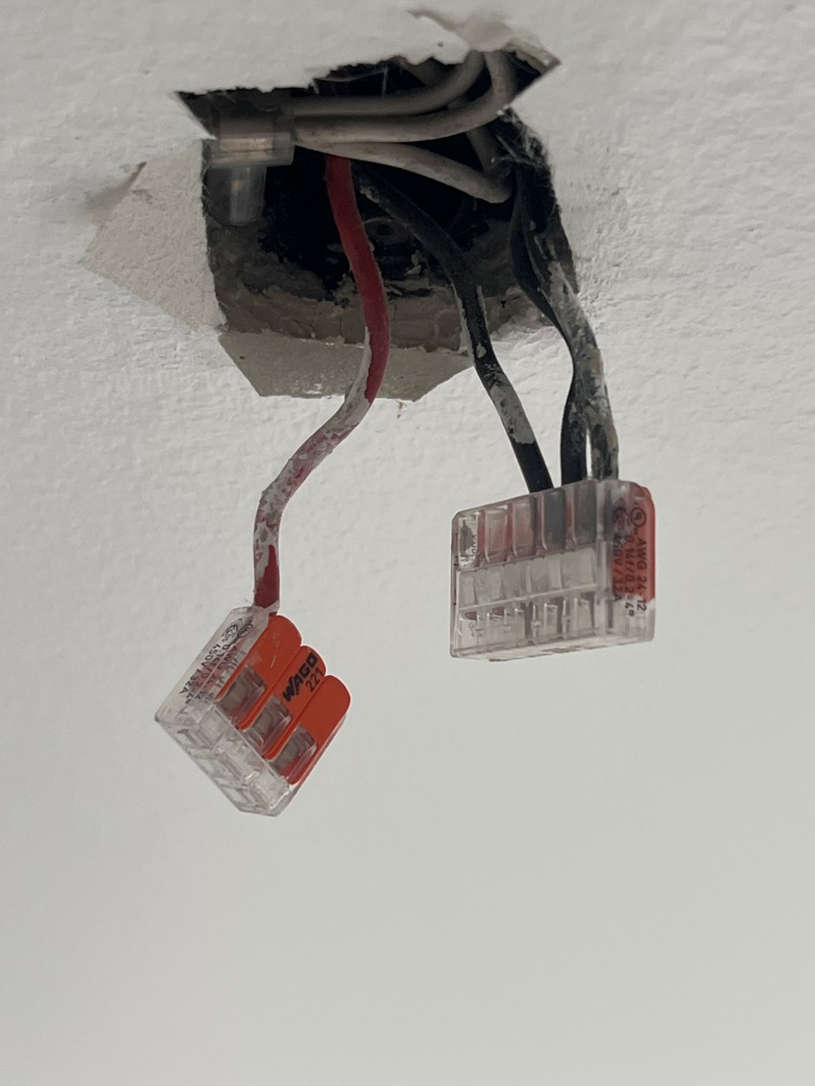

Jeg vil gerne spare en elektriker, men også gerne få lidt guide til hvad jeg skal gøre her.
Der stikker de her ledninger ud af loftet.
Hvad skal jeg købe til at sætte udenpå og som mellemled mellem ledningen fra min lampe.
En udtagsroset eller andet? Og ​er der noget jeg skal være opmærksom på når jeg monterer den?
Der er 3 sorte og 1 rød ledning.
På forhånd tak!
Hvis lampen ikke skal hænge lige hvor baldakinen kan dække hullet, kan du bruge en Udløbsroset
Ledningerne fra lampen monteres i mufferne med sorte og rød ledning.

Men jeg skal vel købe en samlemuffe så? Lampen kan vel ikke sætte til i de muffer der er.
Jo, du kan fint sætte ledningerne fra lampen i de muffer, der er der. Du åbner et ledigt hul ved at vippe den orange del op og stikke ledningen i og lukke muffen ved at vippe den orange del ned igen.
Hvis du monterer en udløbsroset, er der klemmer i den. Ledningerne fra den faste installation monteres i hullet med den største skrue og ledningen fra lampen i hullet med den lille skrue.
