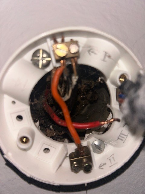

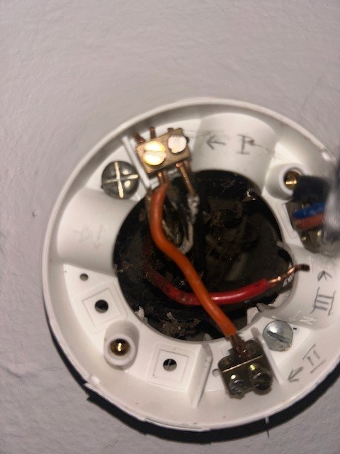

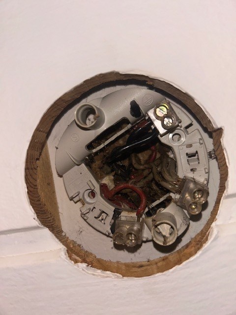

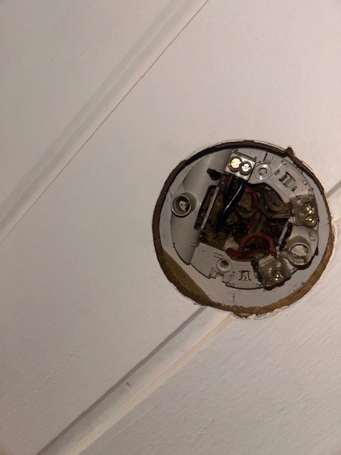

Hej hej,
Jeg har købt et 60ér hus og er ved at sætte i stand. Jeg er kommet til lamperne, lampeudtagene er gamle og jeg kan ikke finde ud af hvilke jeg skal bruge for at sætte mine to kabler i og få lamperne til at virke i hhv. Stue og Soveværelse.
Nogen som kan hjælpe mig :)
Pft. Trine
På den øverste tager du det lille brune stykke ledning væk den har ingenting at gøre der.
De sorte ledere flyttes alle hen under den største af de 2 skruer i deres klemme. her monteres så den blå leder fra lampen ved den lille skrue
Den røde ledning monteres under den store skrue i den ledige klemme, og lampens brune leder ved den lille skrue der
På den nederste samler du igen de sorte under den samme skrue, og lampen monteres med blå under den anden skrue i klemmen.
Den brune fra lampe monteres under på samme måde ved den brune/røde
Jeg håber der er et par låg som kan sættes på lampeledning og monteres til slut. Husk at slukke ved sikringer år der arbejdes.

ev elmand skrev den 13-02-2025 00:16:50
 Tusind tusind tak for din tid, jeg må hjem og prøve senere  :)
