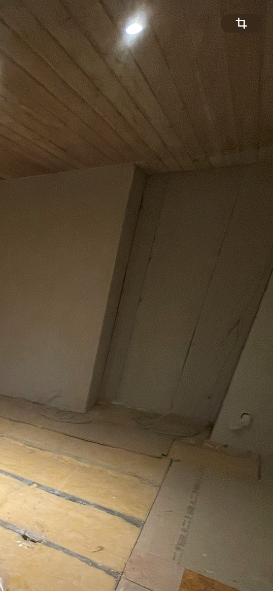

Jeg skal lukke et indhak i vores kommende køkken med en skillevæg. Undergulvet er skiftet til 25mm klimaplader fra novapan og de eksisterende vægge er i gasbeton. Mit umiddelbare tanke var at bygge væggen i træ/gips, før spartling, men jeg er blevet nervøs for at spartlen vil revne i overgangen ml. gips og gasbeton. Derfor overvejer jeg at bygge skillevæggen i multiblokke, men kan det overhovedet lade sig gøre på klimapladerne, eller hvad er den korrekte løsning?
Vedhæftet er et billede af hvordan det så ud før installering af klimaplader.
Den rigtige løsning er en let skillevæg med 1 lag 12 mm retkantet fibergips med limede samlinger. Overgangen mellem gasbeton og skillevæg fuges med ms fuge.
Selvbygger med stort S.
Tusind tak for input. Det blev et stålskelet og gips. Kan man nøjes med et enkelt lag slagfast gips?
Jeg ved ikke hvad slagfast gips er. Brug fermacell i et lag. Det er kun nogle få kr dyrere end gips pr. m2 færdig væg og er skruefast.
