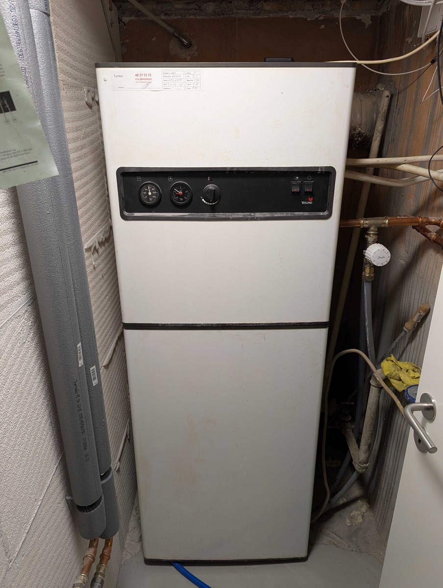

Huset opvarmes af et gammelt oliefyr (Vølund 610). I oliefyrets brugsvejledning står der, at dets tryk skal holdes på 0,8-2,0 bar, og at der ikke bør være behov for at fylde vand på mere end 1-2 gange om året. Både da vi flyttede ind og her et år efter har vi fået en fagmand til at lave et eftersyn af oliefyret. Sidste vinter faldt oliefyrets tryk alt for hurtigt, hvorfor han skiftede ekspansionsbeholderen. Hans generelle vurdering er dog, at oliefyret stadig fungerer fint.

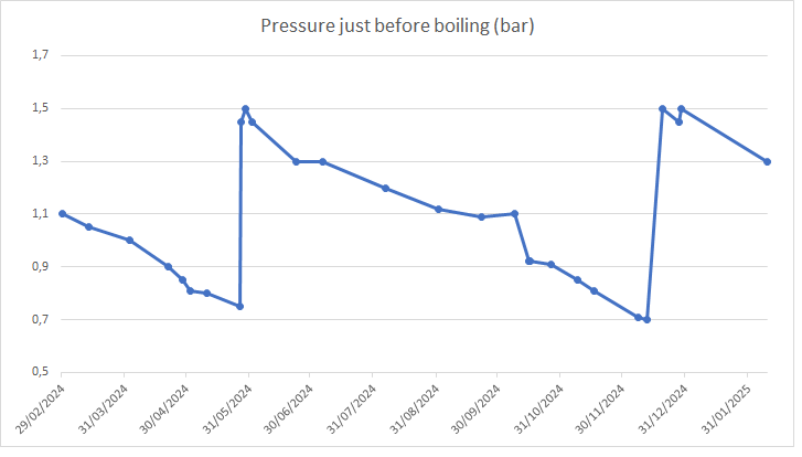

Ifm. dette års eftersyn rådede han os imidlertid til at holde øje med oliefyrets tryk, da det ser ud til, at det falder lidt hurtigere end forventet. Jeg har manuelt logget trykket i løbet af året og kan se, at trykket nu er på 1,3 bar, selvom jeg fyldte oliefyret med vand, så det nåede 1,5 bar ultimo 2024 (alle værdier er målt, før oliefyret begynder at opvarme vandet, hvilket sker når vandtemperaturen når 60 grader). Jeg har vedhæftet en graf med mine målinger (det observerede fald i september-oktober skyldes formentlig, at jeg udluftede radiatorerne).

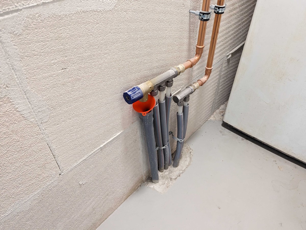

Jeg har bemærket, at der i fyrrummet er en vandhane (se det vedhæftede billede), som nogle gange afgiver et par dråber vand. Jeg tror måske, at den afgiver vand, når oliefyrets tryk er for højt (der står 10 bar på hanen), men jeg er ikke sikker herpå. Jeg tænkte dog på, om dette kunne være forklaringen på det faldende tryk?

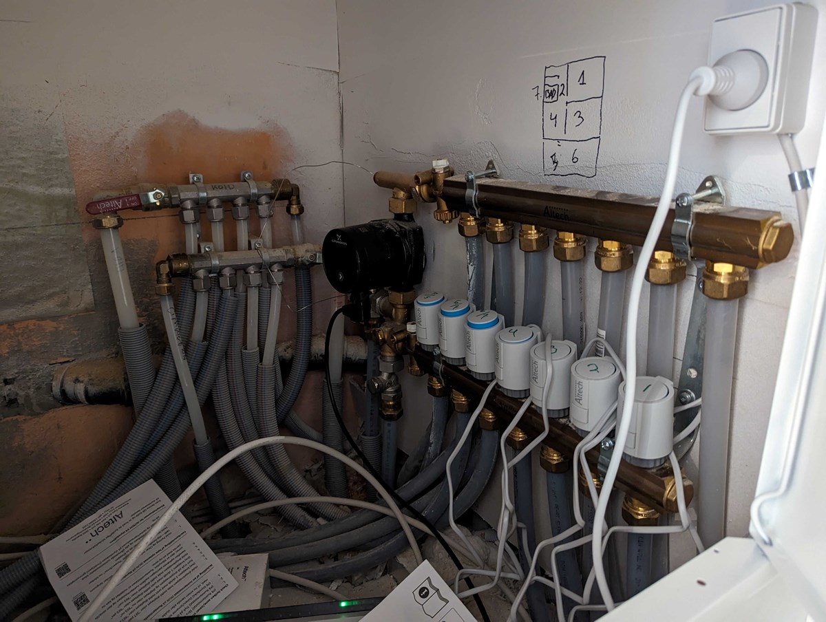

Min største frygt er dog, at der kunne være en utæthed i vores gulvvarme-system, og at vores gulv skal brækkes op for at finde og reparere utætheden. Ved I, om det er muligt at detektere sådanne utætheder, eller om man kun kan finde utætheder, hvor der er synlige rør såsom i fyrrummet og hvor vi har vores gulvvarme-aktuatorer?
Jeg har vedhæftet nogle billeder fra fyrrummet og hvor vi har vores gulvvarme-aktuatorer.

Du skal ikke bekymre dig. Det ser helt normalt ud, og der gik 7 måneder før du skulle efterfylde med vand. Fin graf du har lavet, og det er jo helt perfekt at aflæse ved samme temperatur hver gang.
Den ventil med påskriften 10 bar, er sikkerhedsventilen til din varmtvandsbeholder. Der er helt rigtigt at den skal dryppe når du har brugt varmt brugsvand, og beholderen opvarmes. Den sikkerhedsventil har ikke noget at gøre med “radiatorvandet”, som jo max. har et tryk på 1,5 bar.
Der sidder sikkert en anden sikkerhedsventil på 2,5 bar i nærheden af din trykekspansionsbeholder. Den sikrer at dit fyr og varmeanlægget ikke udsættes for overtryk.
Tak for dit svar. Det er rigtigt, at der gik 7 måneder, før jeg havde behov for at efterfylde oliefyret med vand i sommerhalvåret. Men hvis jeg ekstrapolerer fra den sidste måned, hvor trykket er faldet ca. 0,3 bar, så kunne det potentielt nå 0,8 bar i slutningen af ​​marts. Således ville jeg allerede skulle efterfylde med vand efter kun 3 måneder.Selvfølgelig er dette den mest kolde periode af året og derfor også den periode, hvor oliefyret er mest aktivt - jeg måler ca. 25-30 opvarmninger om dagen - men hvad tænker du om den seneste måneds udvikling? Skal jeg være bekymret over den, eller er det normalt?
Man kan ikke lave statistik på så få tal. Det er kun 3 målinger i Januar efter sidste påfyldning, og billedet er næsten identisk med Maj måned efter påfyldning.

Inde i fyret sidder der sikkert en sikkerhedsventil næsten magen til den du ser ved siden af. De kan komme til at dryppe lidt hvad denne ikke skal gøre. Hvis det drypper ned på noget varmt så vil den smule vad fordampe uden at du opdager det. Det kan forklare det mikroskopiske vandspild.

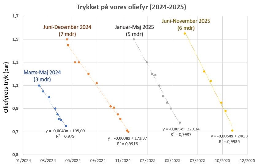

Jeg vender lige tilbage til dette emne, da jeg nu har indsamlet mere data. Jeg kan bekræfte, at oliefyrets tryk efter sommerperioden sidste år synes at falde med en stabil, men hurtigere hastighed. Så mit spørgsmål er, om det er muligt at vurdere, om trykket falder for hurtigt, eller om hastigheden hvormed trykket falder er normal?
Vi burde gerne få fjernvarme næste år, så måske det nye fjernvarmeanlæg vil kunne hjælpe med at holde trykket mere stabilt. Jeg vil dog gerne vide, om det er muligt at bestemme, om der er en lækage i vores system, eller om det hastigere faldt i oliefyrets tryk blot skyldes, at vi har et gammelt oliefyr?
