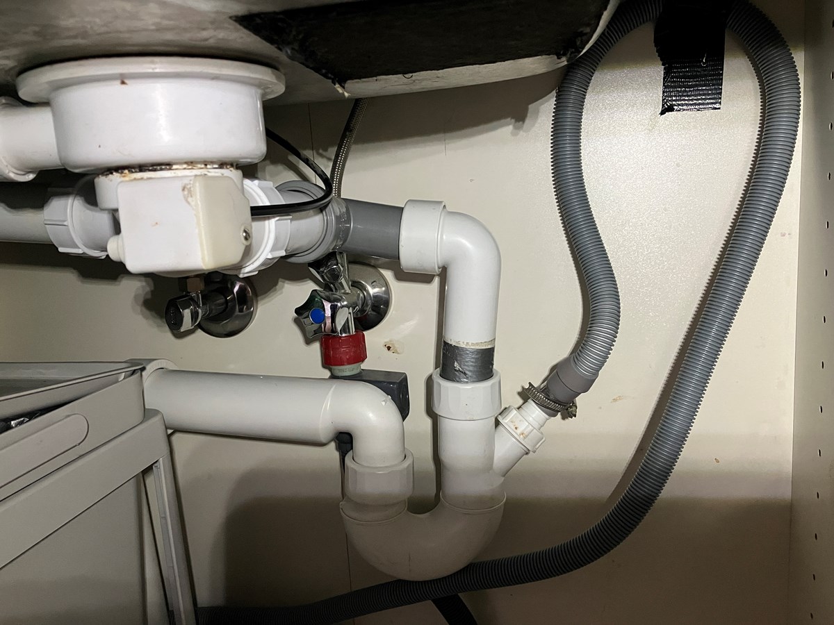

Vi har købt en Electrolux opvaskemaskine. Den kørte fint den første måned. Herefter skrev den pludselig fejlkode I30 (det kan være lækage).
Der lå samtidig vand i bunden af maskinen. Både i kammeret men også over bund pladen, hvor teknikken sidder. Vi tænkte det var afløbet, så det er renset og rørene under vasken er adskilt og renset. Den kørte fint igen, men efter ca. 14 dage er det samme problem.
Nu siger Electrolux, at rørene er forkert monteret. Det er dog de samme, som vi havde på den forrige maskine - uden der har været noget.
Det skal lige nævnes, at det ikke er imens maskinen kører. Den havde stået stille i over 1 dag, og pludselig var der vand i den, så det må komme fra vask, vaskemaskine mv.
Nogen der har gode råd?
Jeg kan selvfølgelig tilkalde Electrolux, idet der er garanti på maskinen. Der er der så bare ikke, hvis jeg har lavet noget forkert :-)
Det ser rigtigt ud for mig som rørene går
Jeg vil ikke mere at det er rigtigt at udløbet går ned i vandlåsen. Når maskinen har pumpet, kan der stå vand hele vejen fra vandlåsen og til pumpen. Bruges vasken kan vand med hævert virkning løbe tilbage i maskinen. Jeg vil mene at tilslutningen skal så højt op at den går fri af vandlåsen, så vandet i slangen kan løbe ud, når pumpen stopper.
Det kan forklare vand i maskinen, men ikke vand under maskinen.
Prøv evt. at afmonter afgangsslangen og før den ned i en stor spand - så kan du udelukke afgangen som et problem.
Tak for svarene. Jeg prøver at få en ny vandlås
