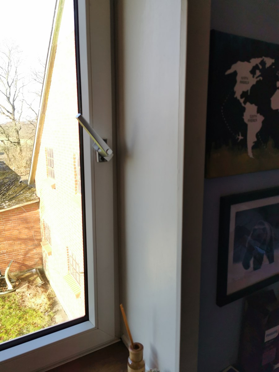

Hej, har et akut problem med et vindue.
Vinduet står nu med håndtaget opad, og vippet indad.
Når jeg vippet det tilbage, altså lukker det, kan jeg ikke dreje håndtaget, som skal en halv omgang ned.
Hvad gør jeg
NB, man skal trykke en knap ind, for at kunne dreje, og det virker som om det ikke virker
Mvh Søren 😀

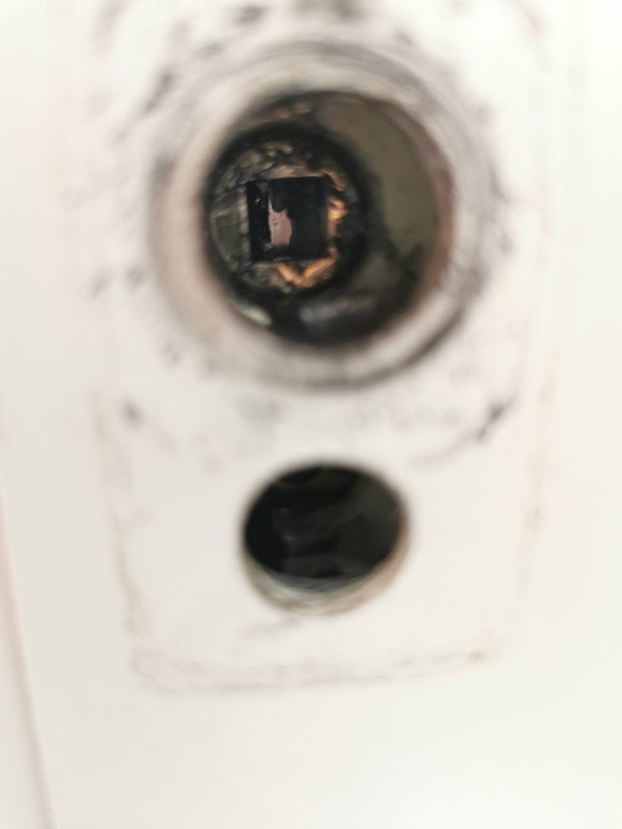

På dit foto nr. 2,, ser det ud til, at noget er brækket af, foto er ret utydelig.
Kan du ikke ind i det firkantede hul og dreje det, evt. en stor skruetrækker?
Jo, har samme funktion som med håndtag.
Kan drejes over i kl 10 i 10 pos. Venstre hængt indad, og kan ikke drejes ned i 15 i 9 pos

Er det noget brækket af?
Hvis ja, kan det være at stumpen blokere, så håndtaget ikke kan drejes i den ønskede position.
