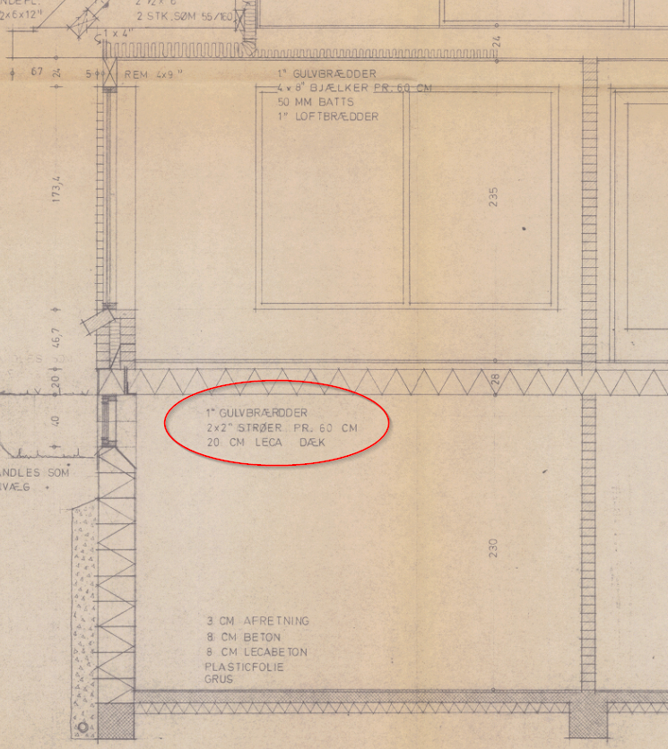

I dag ligger det eksisterende trægulv på strøer, som ligger på et 20 cm lecadæk. Derudover ligger der klinker i entréen, som jeg tror ligger på et støbt betondæk (kun lokalt i entré). Der er 8 cm fra lecadækket og op til gulvets overflade. Dette mål vil vi gerne fastholde, af hensyn til døre, trappe m.m. Antaget at vores fremtidige gulvbelægning (hhv. trægulv og klinker+fliseklæb) fylder 1,5 cm efterlader det os med 6,5 cm til gulvvarme og fast underlag.

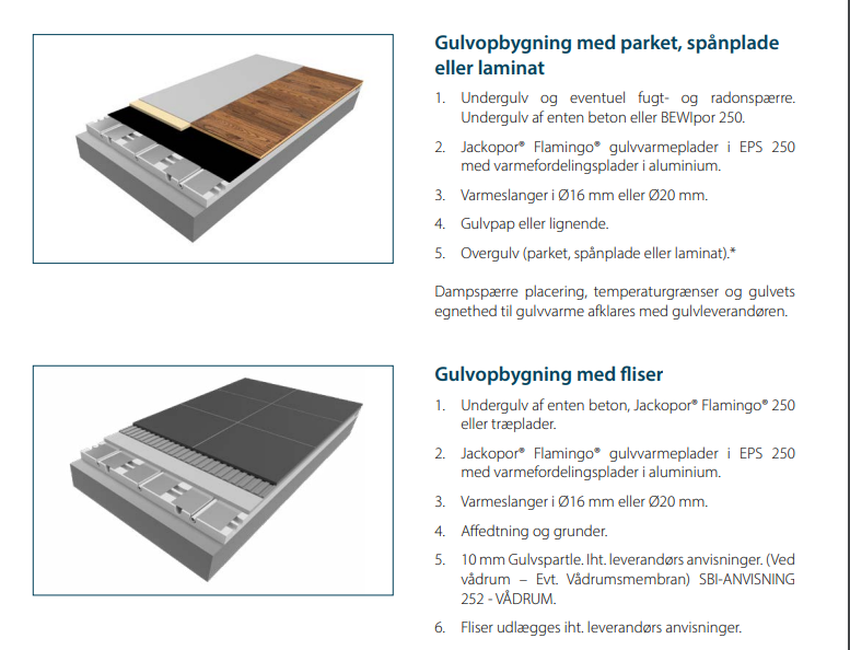

Jeg vil gerne etablere en let konstruktion med hurtigreagerende gulvvarme - bl.a. for at sikre at at jeg ikke belaster lecadækket mere end hvad det kan holde til, og også for at undgå at lave en kuldebro fra lecadækket og ud til sokkel/kældervæg. Jeg har selv tænkt på følgende opbygning (jf. BEWIs brochure om gulvvarmeplader https://bewi.com/products/bewi-gulvvarmeplade?lang=da):
  • 15 mm gulv (trægulv+gulvpap eller klinker+fliseklæb)
  • 10 mm flydespartel
  • 25 mm EPS sporplade m. gulvvarme
  • 30 mm EPS trykstyrke 250
Jeg er dog bekymret for om overfladen af lecadækket er plant nok, til at kunne udlægge EPS direkte ovenpå - og om jeg vil komme til at opleve nogen lydgener fra EPS lagene? Vil det evt. være bedre at rette lecadækket med flydespartel og evt. droppe det nederste lag EPS?
