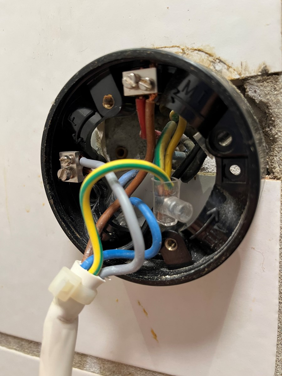

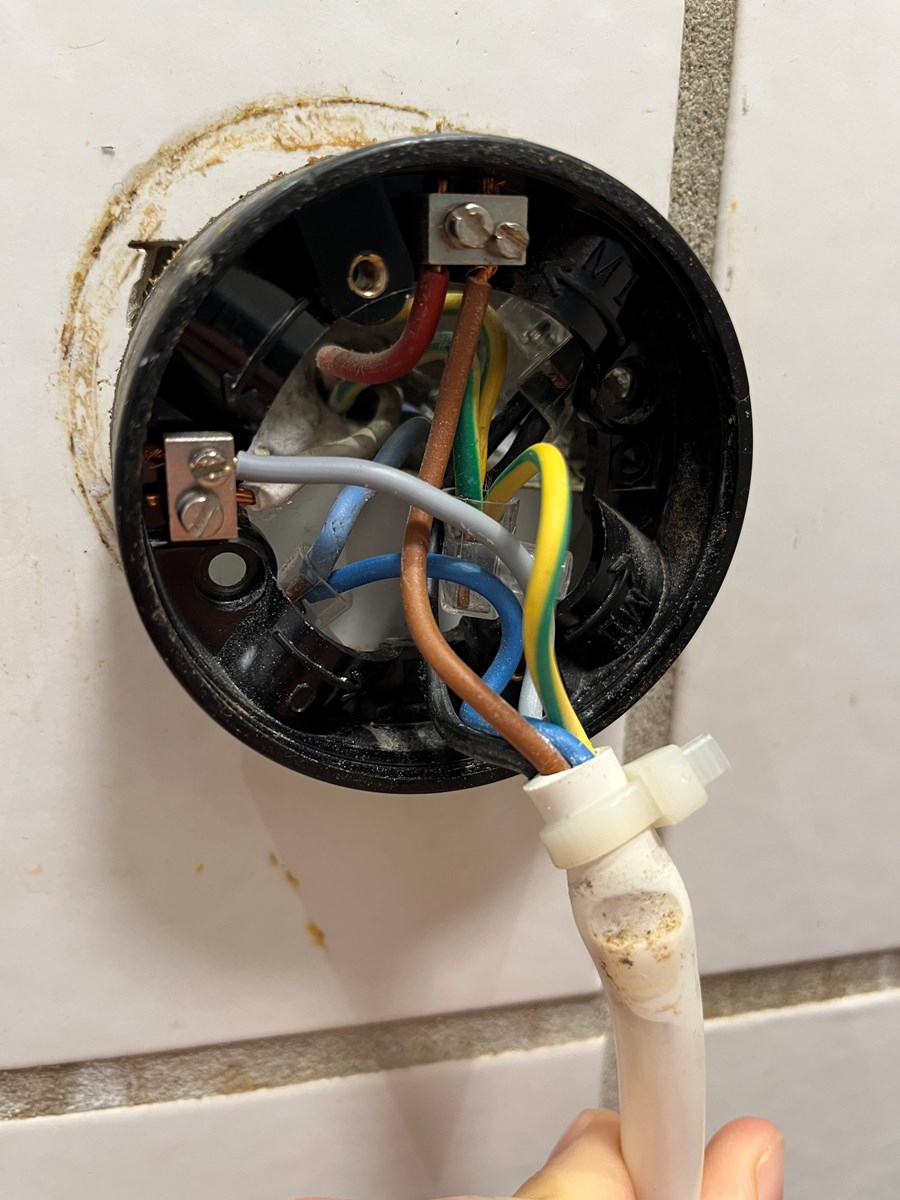

Billede 1 & 2 er ledningerne fra det gamle komfur der stadig sidder i væggen.

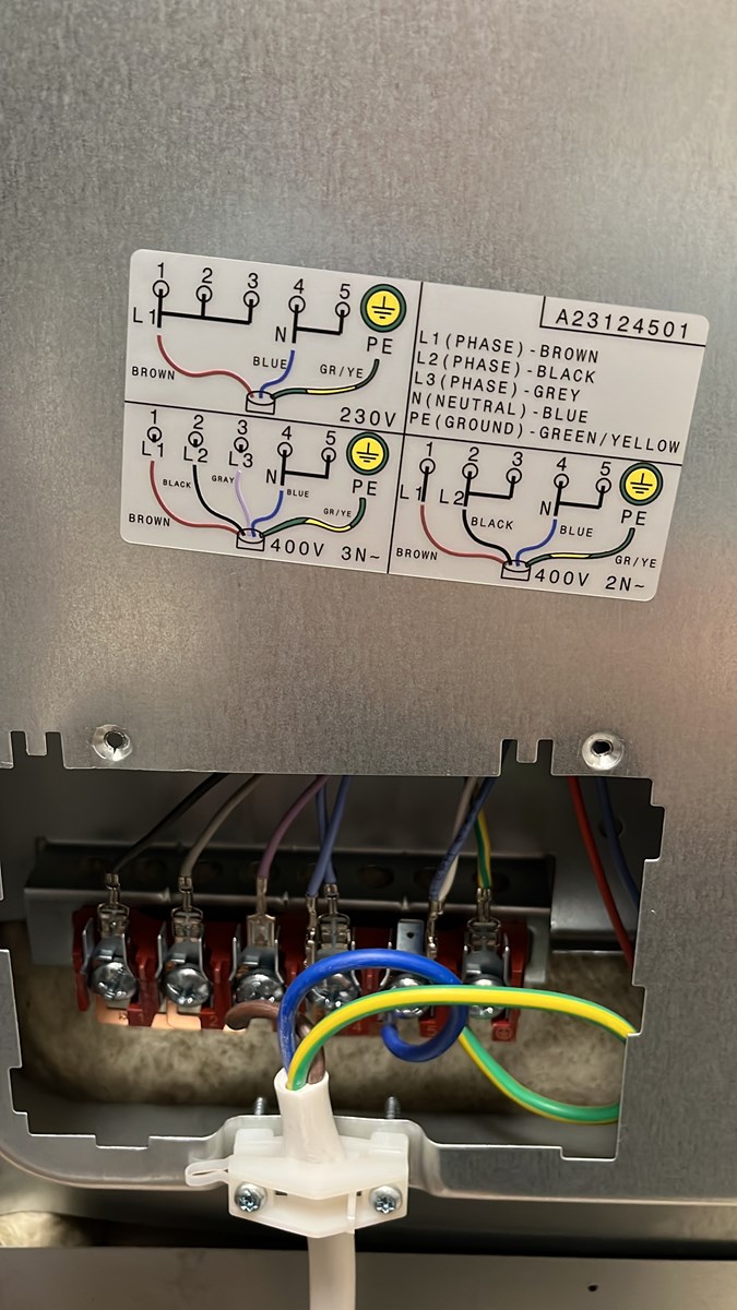

Billede 3 er ledningen fra det nye komfur

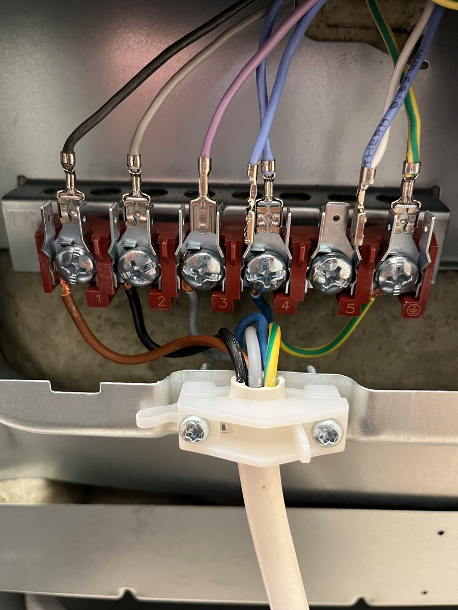

Billede 4 er det nye komfur hvor ledningerne allerede sad i.

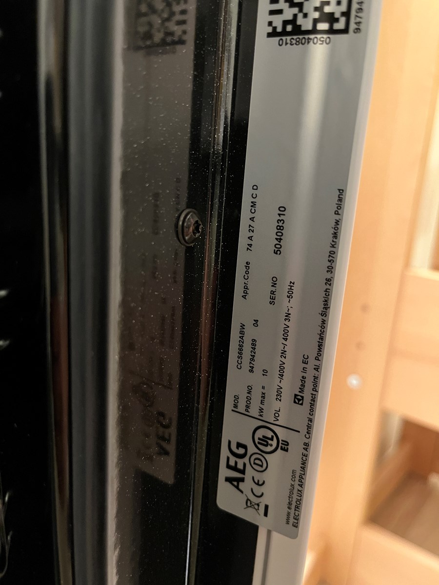

Billede 5 er produktinformation på det nye komfur.

Den ledning komfuret er monteret med dur ikke i DK - den er til 230V en fase - i DK skal der sidde en sikring på max 16A på en sådan forbindelse - dvs max 3680W - komfuret bruger op til 10000W - det vil virke indtil du skruer op for for meget.
Det skal forbindes efter 400V -3N  -3 faser - hvis du vil bruge ovn og alle kogeplader samtidigt.
Du begynder med at demontere kablet i det ny komfur. Der er for få ledere i kablet.
Dernæst tager du kablet fra det gamle komfur og monterer brun i 1, grå i 2 og en lus/forbindelse mellem 2 og 3.
Den blå forbindes til 4 og en lus til 5.
Gulgrøn forbindes til PE.

 Så vidt jeg kan se er det gamle tilsluttet med 3 faser (den sorte ligger inde bagved), så det nye kan da også liges godt blive tilsluttet med 3.
Væk med kablet i det nye komfur, og brugt kablet fra det gamle. Når du har 3 faser Nul og jord, så er det den tegnimg du skal bruge. Her er farver også markeret.
Husk at de lus (stumper kobber) der sidder imellem 1-2-3 skal væk.

Jeg har nu forbundet det som på billedet nederst til venstre på diagrammet (400 V 3N~).
Dog vil komfuret kun have tre kogeplader tændt på samme tid og ovnen tænder slet ikke.
Nogle råd?
På forhånd tak.
Mangler du ikke en lus
Mellem 4 og 5?
Ja det fremgår tydeligt at tilslutningsdiagrammet at der skal en lus mellem 4 og 5
Så virker alle delene.
