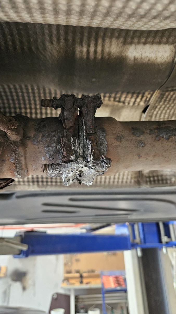

Udstødningen på min bil er utæt. Det startede ved en sammenføjning af 2 rør. Samlingen var rustet. Jeg brugte en vinkelsliber til at skære samlingen fri, så der var et gab på ca. 4 cm mellem de to rør. Så satte jeg et mellemstykke/samlerør på (se billede) og tætnede med gungum. Men nu er det anden gang at det ikke holder tæt. Der går 2 måneder så brummer det igen. Hvordan får jeg de rør til at forblive tætte? Et flex rør?
Det er en 19 år gammel galvaniseret udstødning og den ser egentlig fin nok ud, lige pånær ophæng og den omtanlte samling. Det bliver for dyrt at udskifte.

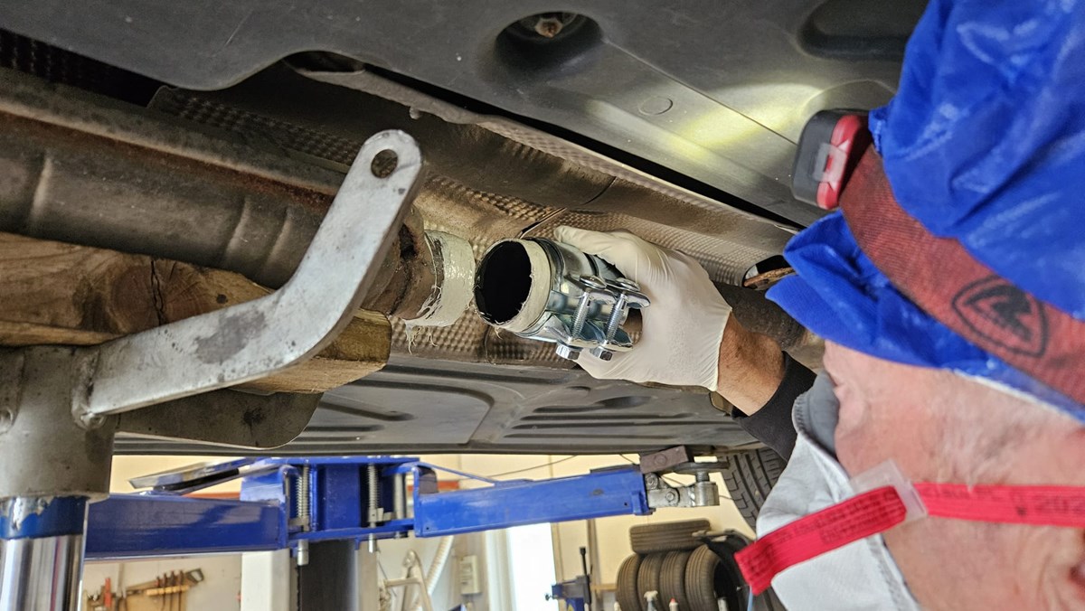

Jeg har brugt svejsflanger til en lignende reparation på min bil, det holder og er tæt, men kræver jo så at de skal svejses på.

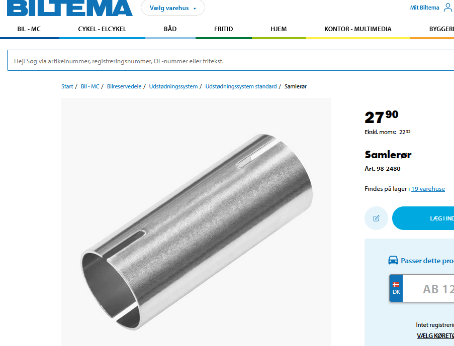

Ellers brug et samlerør hvis du kan finde et der passer i størrelsen, de plejer at virke tilfredsstillende.
du skære det rent længere tilbage , sliber det til blank rør
svejser så et nyt stykke i , og spartler op med kemisk metal
eneste måde der holder i længere tid
alternativ er at skifte den , du kommer langt med universal dele , og lidt arbejde

Nu bliver der nævnt kemisk metal. Kan jeg nøjes med at bruge det, til at lappe den nuværende løsning? Jeg tror ikke det er meget der er utæt andet end lidt ved kanten på det nye mellemrør.

 det kan du godt , du skal bare sørge for at det er renset godt af så det får fat i rent jern

 jeg har kun brugt 2 kompenent , og der kan klare næsten alt

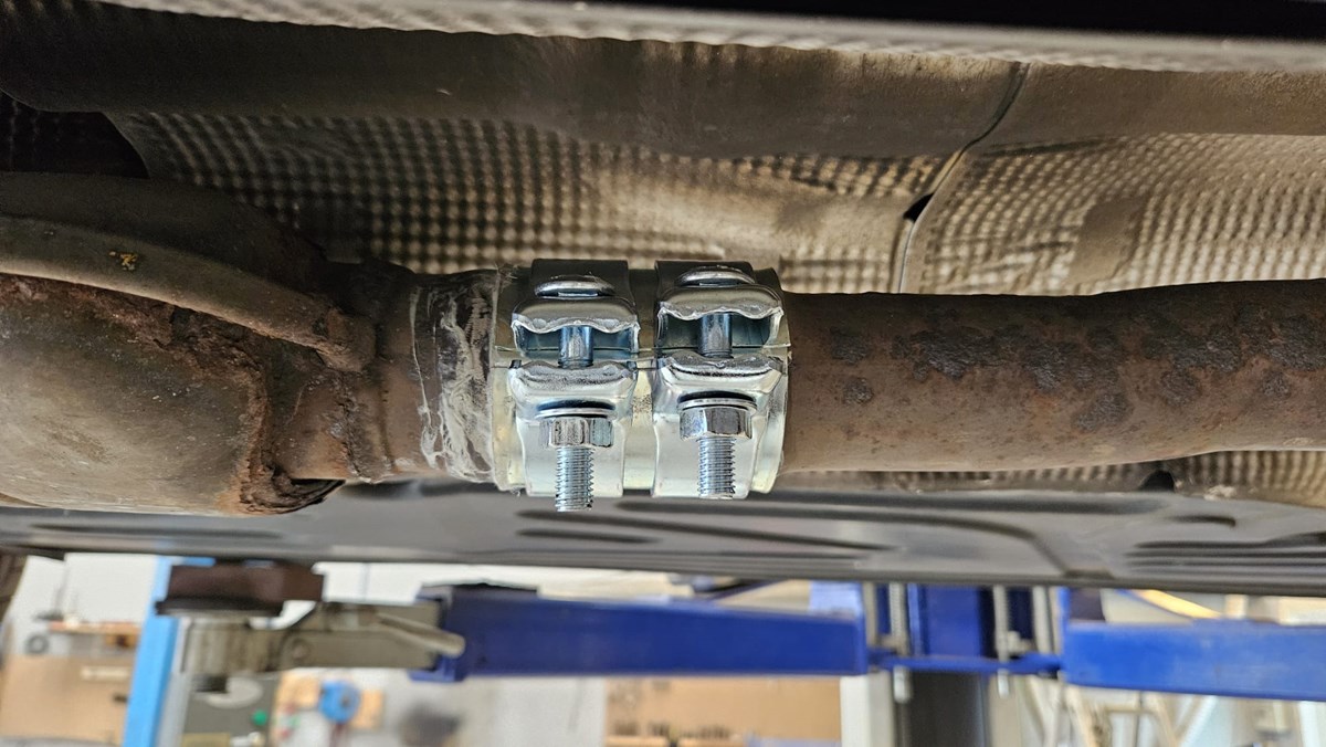

Jeg har lavet denne løsning flere gange det plejer at blive helt tæt - du kan nok med fordel købe et samlestykke som du har brugt bare 30mm længere og så skal der så meget pasta på at det pølser helt ud når du spænder sammen så du kan gnide det overskydende ind i revnen , det plejer at fungere fint for mig... :o)
Iøvrigt er Biltema samlestykker noget bras det er dårlig kvalitet - køb hos Auto-G eller Refako - Ftz...
