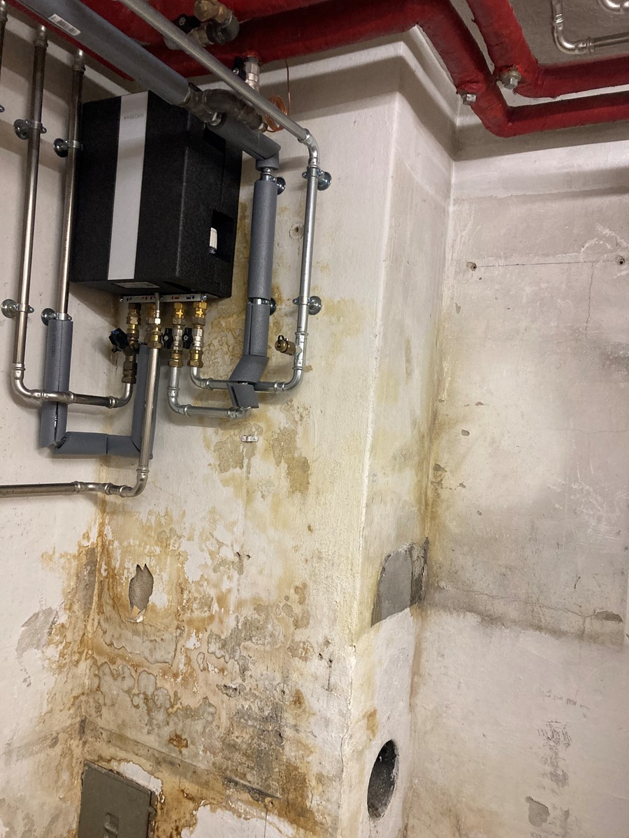

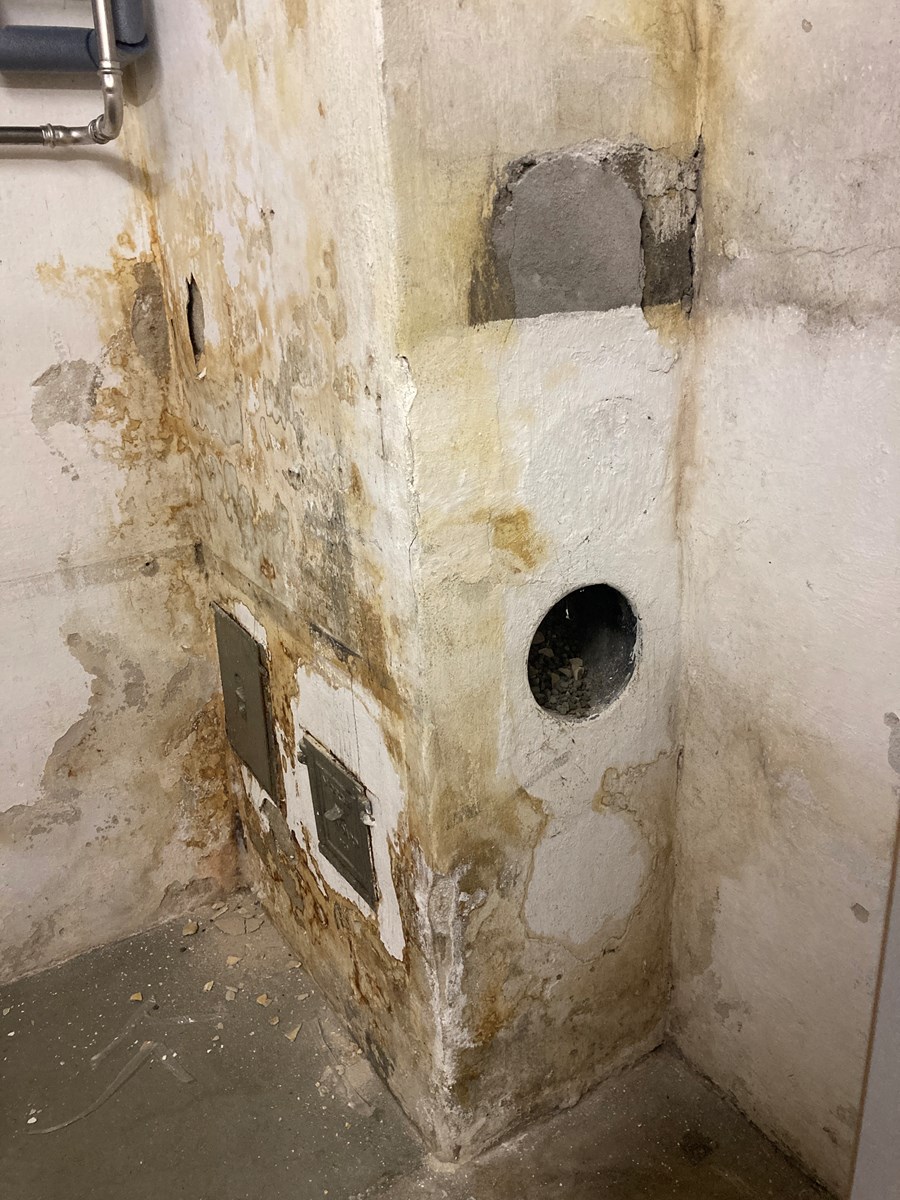

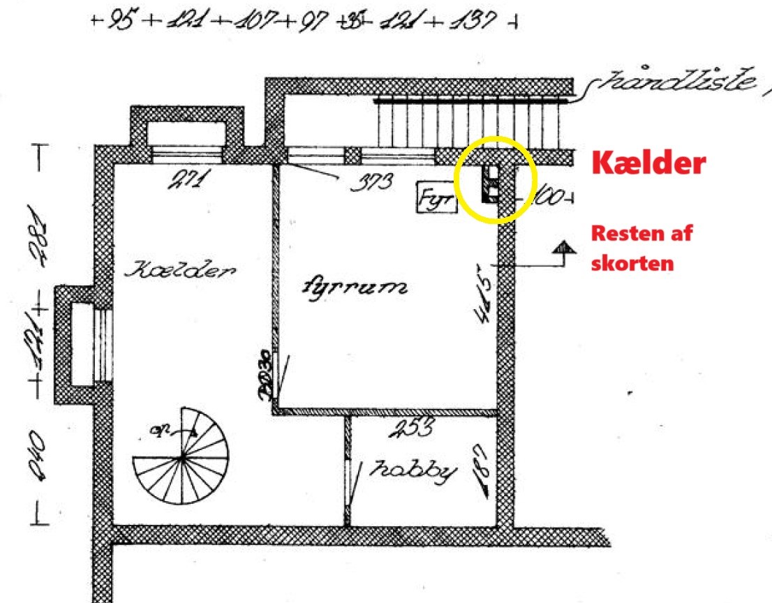

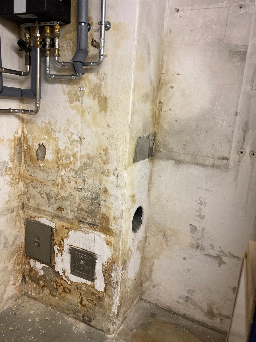

vi har købt hus fra 1969. Huset er med høj kælder på hele 240cm. Der har stået et oliefyr i kælderen som er blevet sløjfet engang i 2010'erne, vil jeg tro.

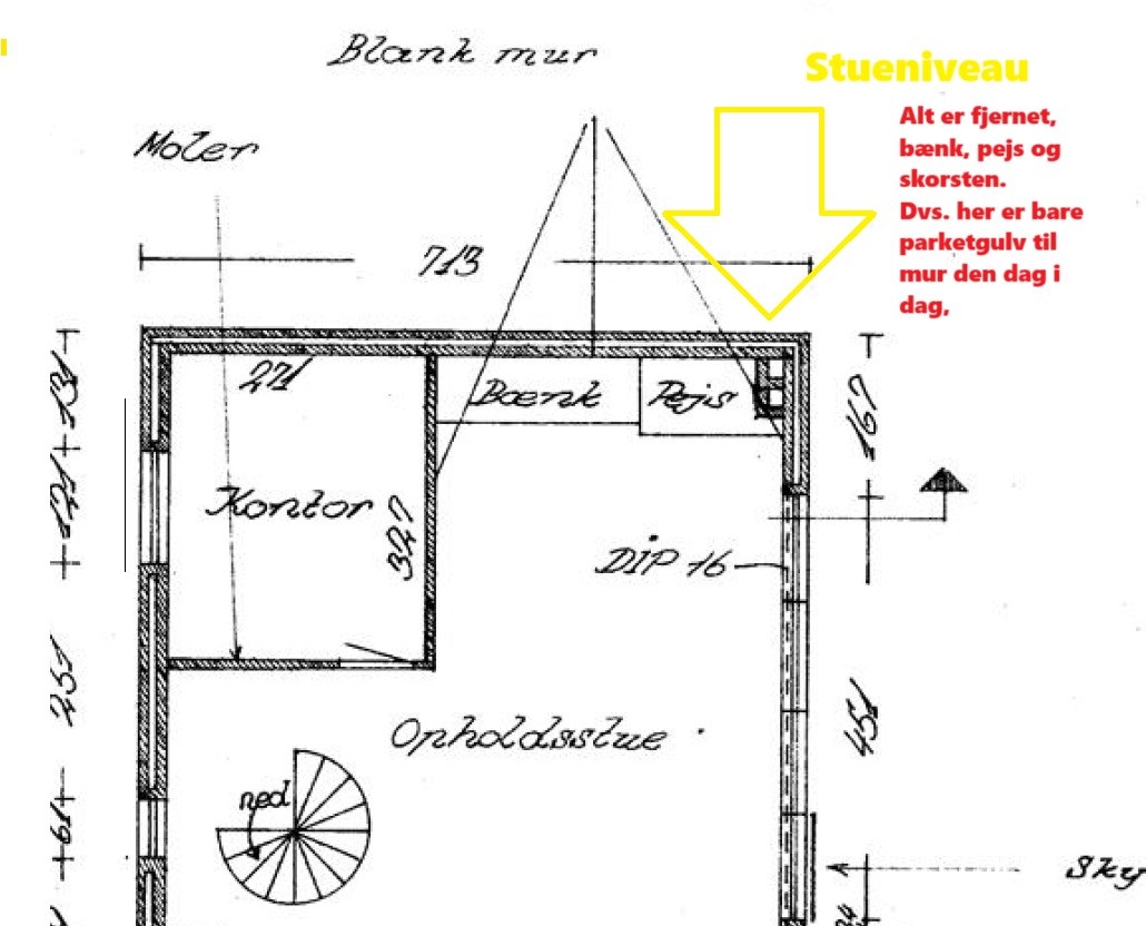

Man har fjernet skorsten i forbindelse med etableringen af nyt tag. Dvs. fjernet ned gennem loftet og til med stue-niveau.
Altså eksisterer den kun i kælderen.

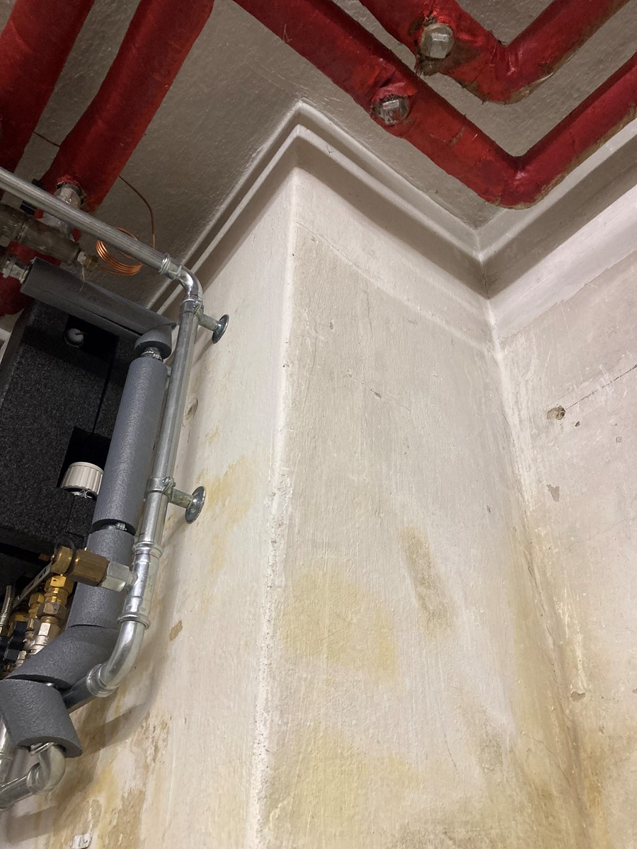

Jeg kunne godt tænke mig at fjerne resten af den i kælderen også.
Bortset fra at fjernvarmedelen skal frigøres fra muren(skorstenen) - kan jeg udenvidere begynde oppefra og rive den ned ?
Er der nogen der har erfaring med dette?

Den er sikkert muret sammen med væggene, så der bliver nok en del efterpudsning.
Og så sviner det helt enormt at fjerne sådan en gammel skorsten, så hvorfor ikke bare mure hullerne til og lave den fin, det lyder jo ikke til du mangler plads i kælderen.
Hej Jens,
tak for svaret. Du har ret, der er plads nok  Den er bare så grim  - men kan selvfølgelig gøres lidt i stand. Det er klart værd at overveje
Det bliver jo også et problem at få fjernvarme unit til at hænge på noget. Hug pudslaget af og kom med nyt pudslag.
