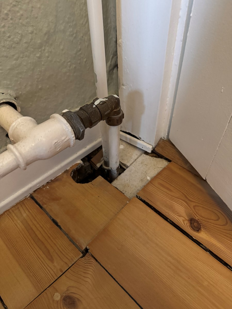

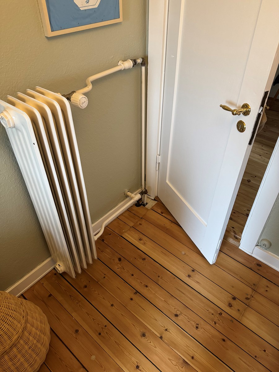

På 1. salen i det hus, jeg overtog i efteråret, har vi et lille børneværelse. Men som i kan se på billederne, er der et mindre hul ovre i hjørnet, hvor radiatorrørene er ført op.
Det er ikke til voldsom stor gene, da døren for det meste står åben og dermed skjuler det, MEN kan man på en måde lukke eller (nok mere realistisk) skjule hullet på en “pæn” måde? Er med på at det aldrig kan blive helt pænt.
Havde først tænkt en radiatorskjuler, som så skulle gå helt hen til hullet og over det, men det bliver også en ret lang radiatorskjuler. Så gode bud er velkomne!
Hvis du kan skaffe et par stumper brædder der ligner, skulle det sagtens kunne laves, du kan skrue eller lime et par lister under det eksisterende gulv så de tostykker har noget at ligge på.
Jeg lavede en lille "kasse" rundt om rørene, da jeg ikke kunne finde noget træ der lignede gulvbrædderne.
