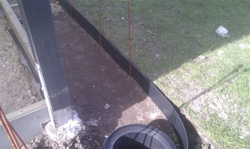

Jeg har brugt kantbånd i bed med skærver samt ved fliser, det stak ca 1 cm over græsset, men græsplænen hæver sig jo hurtigt så nu ligger det lidt under, ved fliserne ligger kantbåndet lige lidt lavere end fliserne, det holder rimelig effektivt græsset fra at brede sig.
Jeg brugte noget 3-4 mm tykt og 150 mm højt kantbånd..
Her inden der er fyldt op og lagt fliser..
