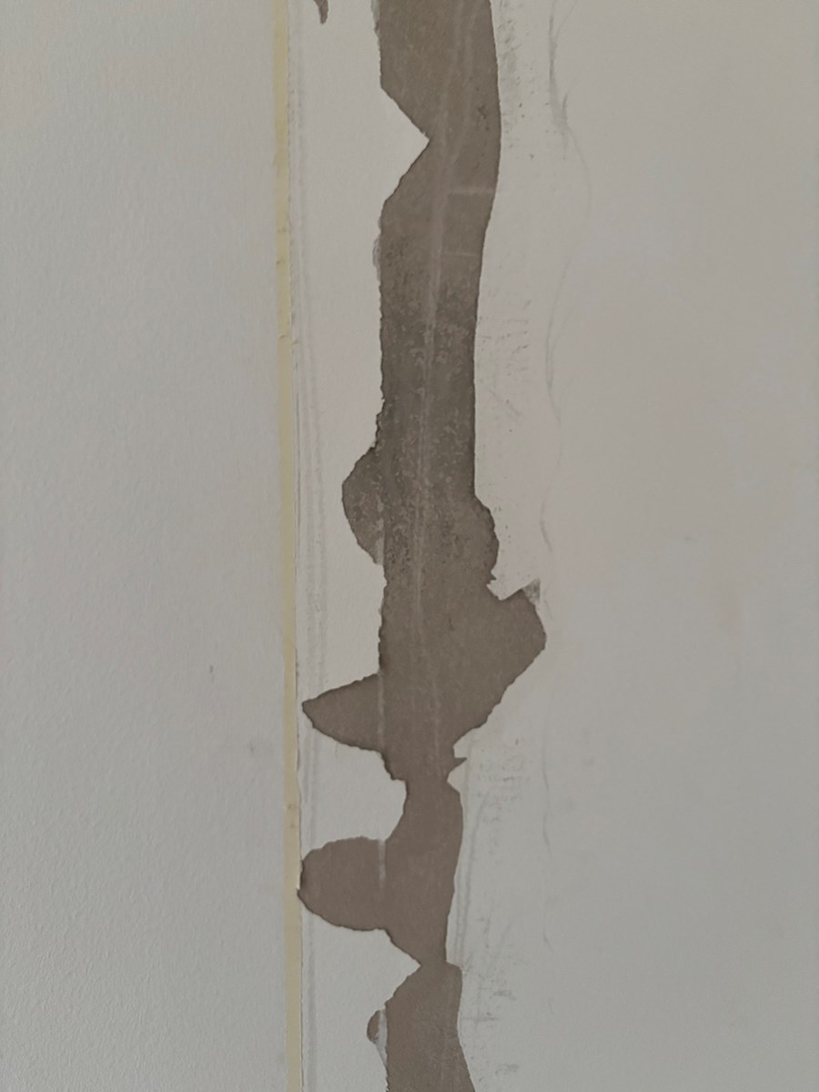

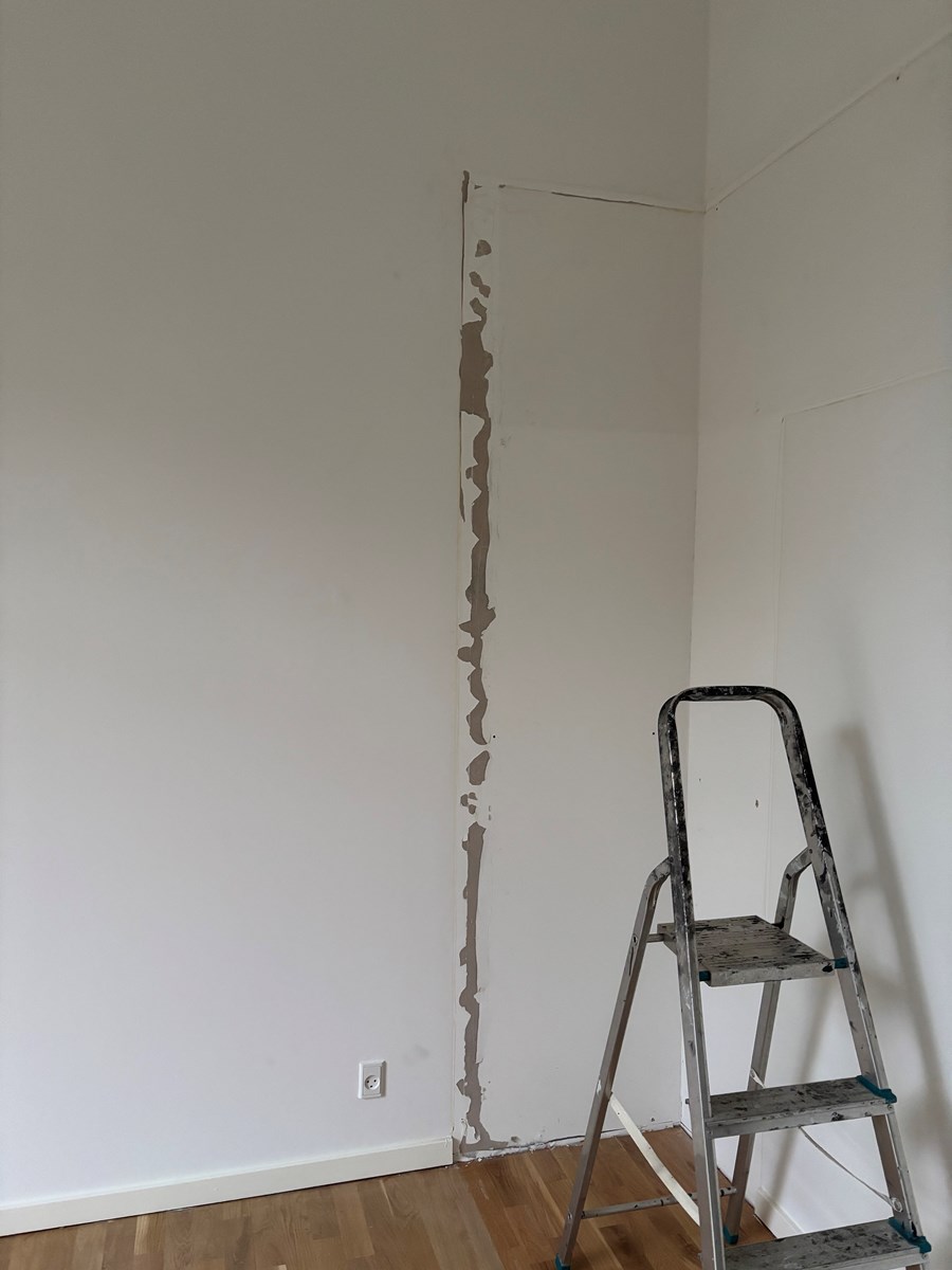

Jeg har købt en lejlighed hvor jeg har fjernet et skab . Derfor er noget af filten på en væg forsvundet. Der er 390 cm til loftet, så jeg kan ikke lige selv skifte det hele ud  og tænkte egentligt bare at give hullet lidt finspartel ,  herefter male væggen og leve med at der er lidt rynker:-)
Eller er det bare “no go” ??
Der var et endebræt i skabet som håndværkerne havde limet på? Derfor blev der skader , da brættet blev fjernet!
Skrab alt der løse maling af og spartel stykket med sandspartel.
Det kan laves helt usynligt, men du slipper nok ikke for at male hele væggen da der vil være farveforskel.

Tak for svar:-) Jeg regnede også med at male hele væggen. Var mere bekymret over at skulle fjerne alt filt og etablere det igen! Så langt rækker min evne/fysik og tålmod ikke :-)
Skal det være sandspartel? Og ikke bare en gang polyfilla? Sandspartel kan vist kun købes i 10 liter

En spand med sand spartel koster omkring 100kr i jem og fix, så det er forhåbentlig ikke det delr vælter læsset.
Der skal spartles bredt ud over hullet for at få det usynligt. Det vil være meget svært med polyfilla.
