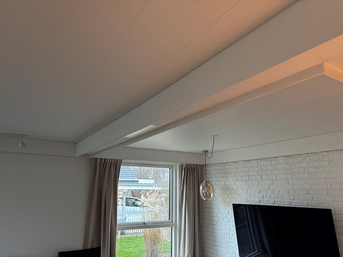

Håber i kan hjælpe mig med at få løst mit mysterie.
Jeg har sådan en lang kasse under loftet i stuen, jeg vil egentlig gerne have den væk for jeg syntes den er grim, men kan ikke rigtig finde ud af om den har nogen funktion.
Håber i kan hjælpe

Det kunne jo være en bærende bjælke, evt en ståldrager beklædt med gips...
Det ligner limtræsbjælker der er klædt på?

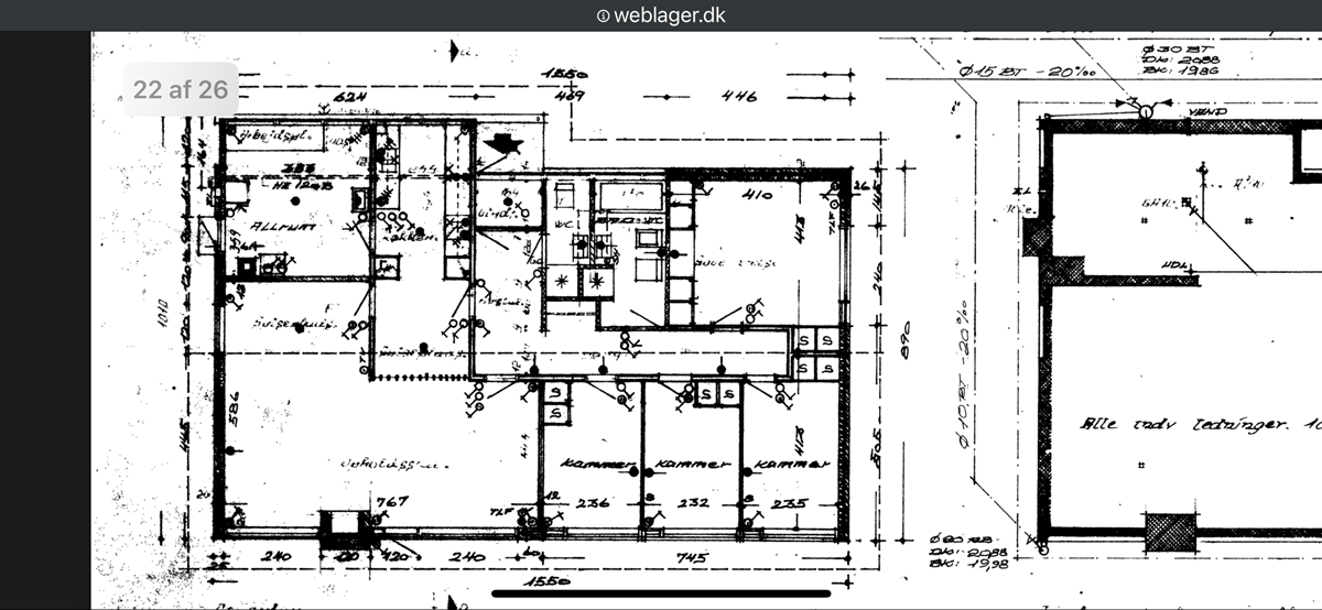

Har uploadet nogen tegninger. Men syntes bare ikke man kan se de kasser på husets tegninger.

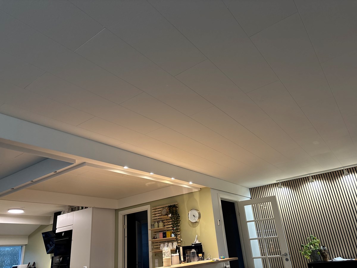

Når jeg banker i bunden af kassen lyder den hul.
Og det andet billede hvor der er spot monteret er også hul.

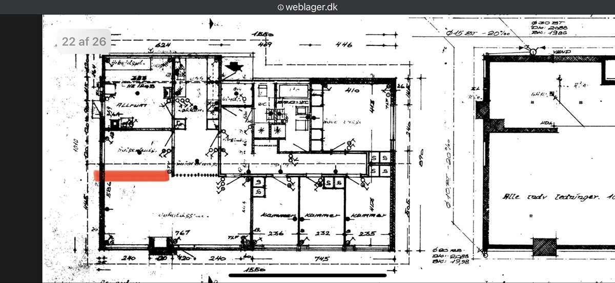

Kan du på tegningen vise den loftbjælke du taler om ?
Den skal være lige der hvor jeg har tegnet med rødt. Men den er der ikke.
Ligner en midter-rem. Denkan du ikke fjerne.
Prøv evt. at bore et hul og inspiser.

Så er det vel bare at afmontere det spot, så du kan kikke der op..
For er det bare nogle kasser der er laver til "Pynt" kan du naturligvis snildt fjerne dem..
Ligner det ikke at der er blevet åbnet op ud tilkøkkenet, og der er fjernet en stump væg med en dør. Så er der jo nok lagt en bærende bjælke af en arf.
Bare kald mig BBB
Du kan se at gangen løber cirka midt i huset. Væggene er derfor sikkert bærende. Altså de bærer loftbjælkerne og dermed hele tagkonstruktionen. I kassen er højst sandsynlig en kraftig stålbjælke der støtter taget, hvor der ikke er vægge. Du kan derfor ikke fjerne kassen uden at erstatte den med noget andet. Hvis det ikke må være synligt, kan det blive en meget stor omgang, hvis det overhovedet er muligt.
